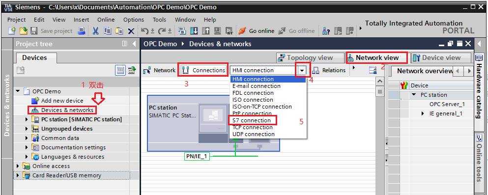

1 在博途Step7的网络视图添加OPC Server到PLC站的S7连接

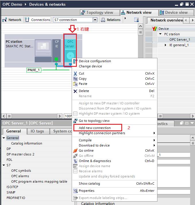

2 在OPC Server上点鼠标右键,上下文菜单选添加新连接

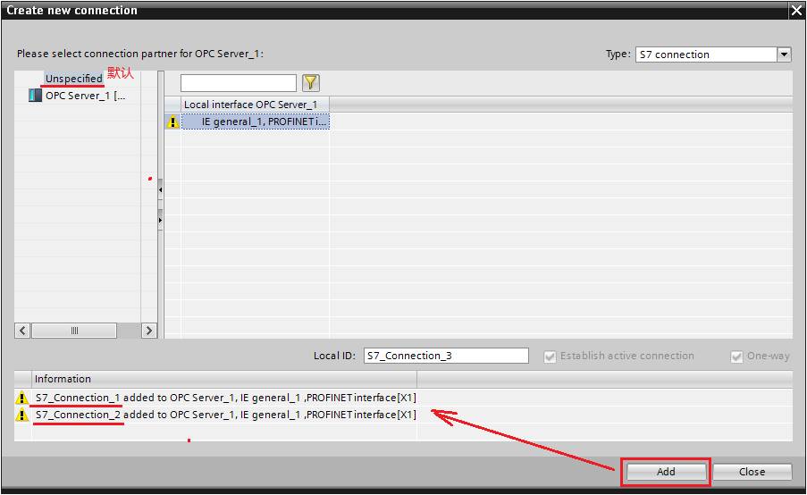

3 在创建新连接的对话框里,确保通信伙伴为未指定,每点击一次添加按钮将添加一个新的S7连接,如果有多个PLC站点要配置连接,创建相应数量的S7连接个数

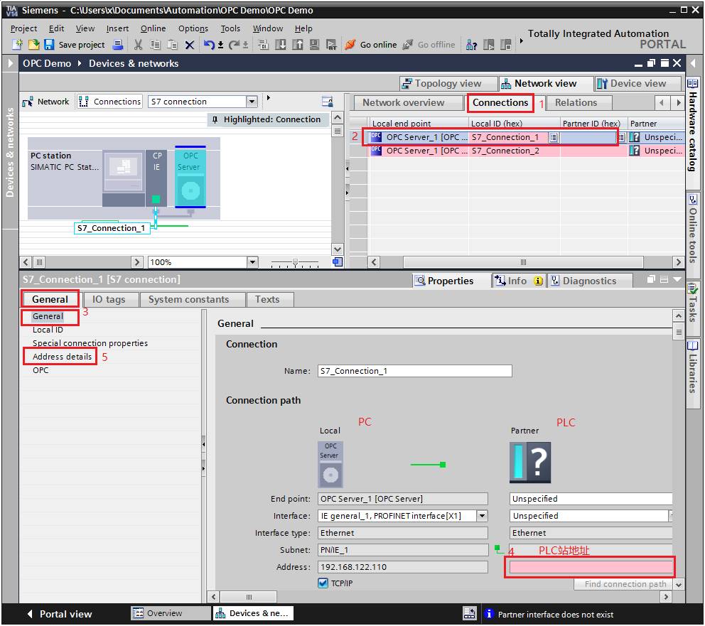

4 网络视图的右侧,连接标签下可找到所创建的所有连接。选中某连接,在属性框中显示的是该连接的属性。此处每个S7连接手动输入两个参数:
- PLC的地址 如IP地址,Profibus地址等,取决于网络类型。
- CPU的槽号 如S7-300的CPU在2槽,S7-1500的CPU在1槽;具体参考PLC的硬件组态/设备视图。
- 不要修改其他参数。
5 配置完每个S7连接的地址及CPU槽号后,下载PC站配置数据
