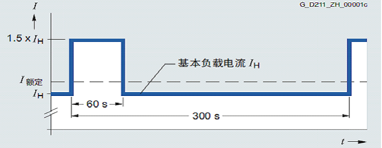

S120的各个模块的过载能力请参考选型手册PM21_2013_Complete_chs中的参考数据和过载曲线图。以S120的电机模块为例说明,图1-1是S120模块的负载周期的示例:
图1-1 S120模块的负载周期
IH:表示的是电机模块重过载运行时的非过载运行电流,当模块以1.5倍IH电流过载运行时,非过载运行的电流为IH。

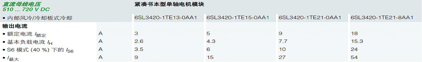

模块的订货信息中包含这两个电流值,示例如表1-1所示:
表1-1 订货信息
