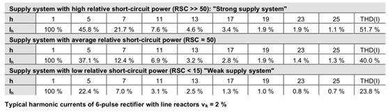

BLM谐波大小参看表2-8。
表2-8 BLM谐波大小

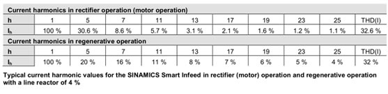

SLM谐波大小参看表2-9。
表2-9 SLM谐波大小

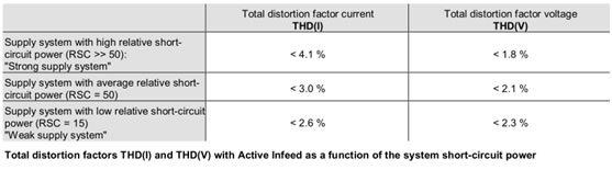

ALM谐波大小参看表2-10。
表2-10 ALM谐波大小
