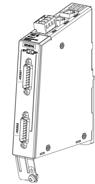

编码器转换模块的选择
可根据编码器类型选择编码器转换模块,参见表2-23。
SMC10 |
SMC20 |
SMC30 |
SMC40 |
旋转变压器 |
增量式编码器(sin/cos1 Vpp)、带EnDat 2.1、EnDat 2.2 订货标识 02与SSI 编码器带增量信号 sin/cos 1 V编码器(5V) |
TTL/HTL、SSI 编码器,带 TTL/HTL 增量信号或者SSI 编码器,不带增量信号 |
EnDat 2.2(订货标识 22)的编码器,此模块支持两路编码器输出 |
表2-23 编码器转换模块
