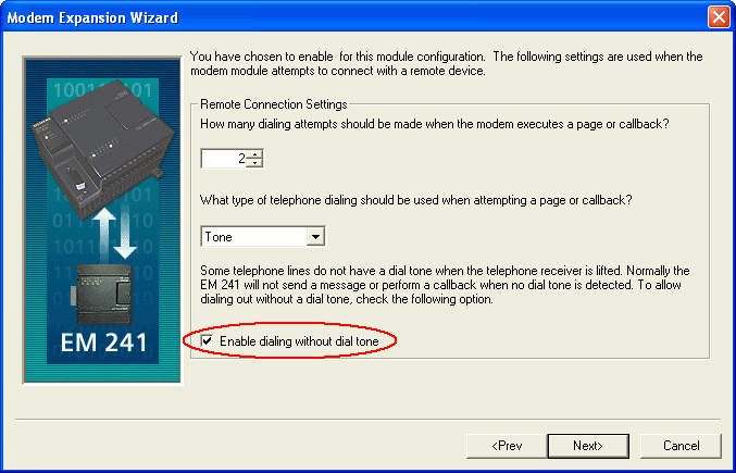

电话系统中没有规范的拨号音,EM241不能接通怎么办?
对于EM241之间的通信,在使用EM241配置向导过程中,选择“允许不等待拨号音拨号”。
图1. 配置向导界面
以上的设置用于EM241之间的通信,即两个(或多个)EM241连接到的电话网没有规范的拨号音。

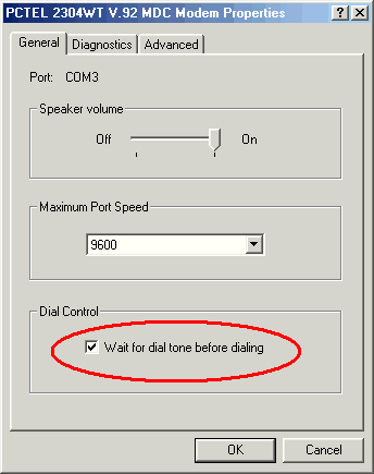

如果想要实现通过Modem和远程EM241的编程通信,可在编程计算机的调制解调器属性设置的“常规”标签中,取消“拨号前等待拨号音”功能。如图2所示:
图2. Modem属性设置
以上的设置是针对使用PC机上的Modem进行远程编程的情况,本地PC机上的Modem和远程的EM241连接到没有规范的拨号音的电话网上。
