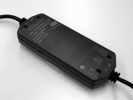

多主站USB/PPI电缆(6ES7 901-3DB30-0XA0)
图3. 正版USB/PPI电缆及其包装盒
此种电缆能够管理PPI网络令牌,因而支持多主站PPI网络。 它支持USB V1.1。用于连接PC机的USB通信口和S7-200。
它有三个绿灯用于指示电缆的运行:USB 发送指示(Tx);USB接收指示(Rx);RS 485 发送指示(PPI)。
图4. 电缆细部
此种电缆只能工作在STEP 7-Micro/WIN32 V3.2 SP4以上版本下,波特率为自适应(最高可达187.5K)。它只有一种工作模式即PPI模式,无开关设置。此种电缆不支持自由口通信。
注意:USB/PPI电缆不能用于TP070(或TP170micro)配置画面下载(应使用RS-232/PPI电缆并把DIP开关5设置在OFF),也不能用于使用wipeout.exe程序恢复出厂设置,也不能用于S7-200自由口程序,如Modbus RTU协议库的调试。
