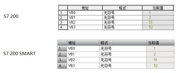

所完成的通信任务:
① S7-200 (192.168.0.111) VB0开始的两个字节的数据发送到 S7-200 SMART(192.168.0.61) 的VB0开始的2个字节的数据 。
② S7-200 (192.168.0.111) VB2开始的两个字节获取S7-200 SMART(192.168.0.61) 的VB2开始的两个字节的数据 。

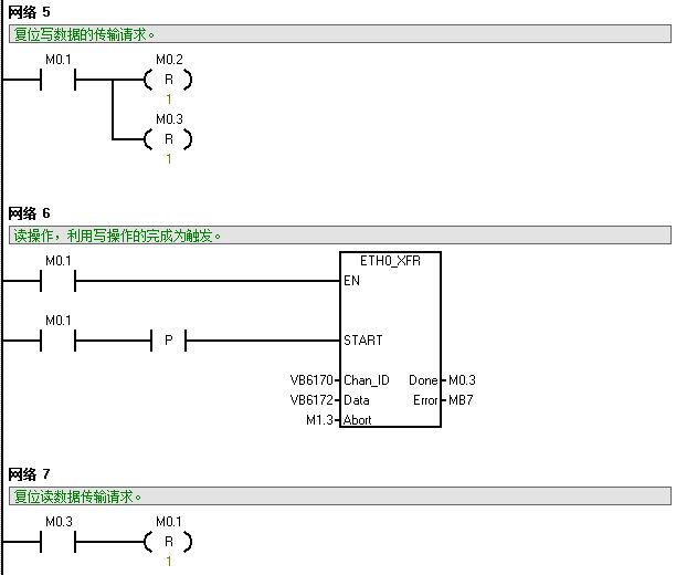

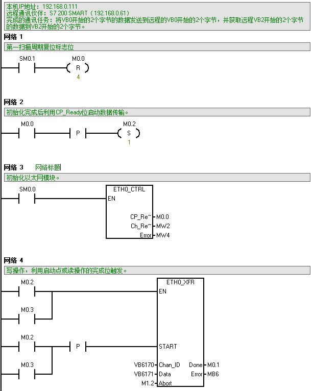

完成以太网向导配置后需要在程序中调用以太网向导所生成的ETHx_CTRL和ETHx_XFR, 然后,将整个项目下载到S7-200 CPU。
对于S7-200的同一个连接的多个数据传输,不能同时激活,必须分时调用。下面的程序就是用前一个数据传输的完成位去激活下一个数据传输,如图10.图11. 所示
图10 S7-200程序段1
图11 S7-200程序段2
