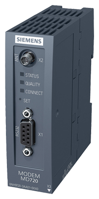

图1 MD720
订货号: 6NH9720-3AA01-0XX0
SIPLUS订货号:6AG1720-3AA01-7XX0
作为MD720-3(6NH9720-3AA00-0XX0)的替代型号,在国内主要是用来和S7-200连接,实现S7-200收发短消息或者S7-200的远程监视数据。
此外还可以连接S7-200 SMART,ET200 串口CP,S7-1200 串口CP,实现西门子全系列CPU的收发短消息的功能。
以及连接CP340/CP341、ET200S 1SI实现S7-300的远程监视修改数据。
本文档用于介绍S7-200 SMART通过MD720收发短消息。( 目前S7-200 smart无法通过MD720实现远程监视修改数据)
MD720在国内使用,需要配移动或联通的电话卡,不限2G、3G、4G。

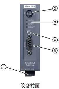

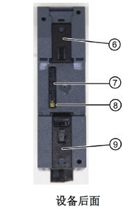

设备前面和后面图,如图2所示:
图2 MD720的前面和后面视图
1 X3:24 VDC 电源连接器(设备底部)
2 X2:用于连接天线的 SMA 插座
3 LED
4 SET 按钮
5 X1:用于连接本地站点或PC的串行接口 (RS-232)
6,9 用于DIN 导轨/配电柜固定支架
7 带有 SIM 卡卡托的 SIM 卡插槽
8 用于弹出 SIM 卡卡托的按钮

SIM卡:联通或移动的SIM卡,插在MD720后面的卡托中。目前市售的SIM卡都是MICRO SIM卡或者NANO SIM卡,而MD720需要使用的原始的SIM卡,俗称的“大卡”,建议到运营商处获取原始的SIM卡。

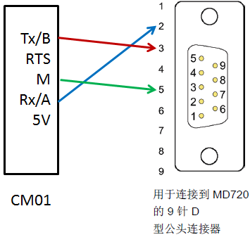

S7-200 SMART 通过CM01信号板和MD720之间的连接线需要自制3芯屏蔽线,最长10米,接线如图3所示:
图3 CM01连接MD720接线

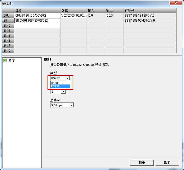

CM01如图4所示设置为RS232模式:
图4 CM01 RS232设置

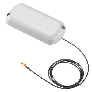

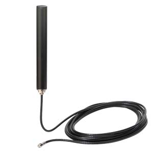

天线:可以使用以下天线:ANT794-4MR(订货号:6NH9860-1AA00,电缆长5m,支架安装,图5左边),或ANT794-3M(订货号:6NH9870-1AA00,电缆长1.2m,水平放置,图5右边)。
图5 天线

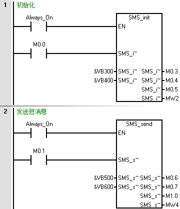

1. 初始化/SMS_init
| 引脚 | 类型 | 数据类型 | 说明 |
| EN | INPUT | BOOL | 使能端,通常为SM0.0 |
| SMS_init_start | INPUT | BOOL | 初始化,沿触发 |
| SMS_init_pin | INPUT | DWORD | SIM卡PIN码,输入为字符串,国内SIM卡默认为1234 |
| SMS_init_ssc | INPUT | DWORD | 短消息服务中心号码,输入为字符串,需要咨询SIM卡所在地的运营商 |
| SMS_init_busy | OUTPUT | BOOL | 状态:忙 |
| SMS_init_done | OUTPUT | BOOL | 状态:完成 |
| SMS_init_aborted | OUTPUT | BOOL | 状态:放弃 |
| SMS_init_ststus | OUTPUT | WORD | 状态代码 |
正常初始化完成后,状态代码SMS_init_ststus=15。如果SMS_init_aborted=True,则要根据SMS_init_status检查错误。

2. 发送/SMS_send
| SMS_send_start | INPUT | BOOL | 发送使能,沿触发 |
| SMS_send_tn | INPUT | DWORD | TXT模式为目的手机号码,PDU模式为消息长度,输入为字符串 |
| SMS_send_msg | INPUT | DWORD | 发送的内容,输入为字符串,不超过160个字符 |
| SMS_send_busy | OUTPUT | BOOL | 发送中 |
| SMS_send_done | OUTPUT | BOOL | 发送完成 |
| SMS_send_aborted | OUTPUT | BOOL | 发送错误 |
| SMS_send_status | OUTPUT | WORD | 发送状态 |
正常发送完成后,状态代码SMS_send_status=6。 如果SMS_send_aborted=True,则要根据SMS_send_status检查错误。

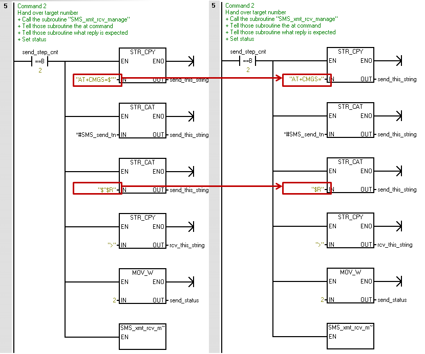

该模式可以发送中文短消息。
SMS_send_tn为短消息字节长度。
SMS_send_msg为短消息内容。可以发送任意有unicode码的字符,字符个数不超过35。

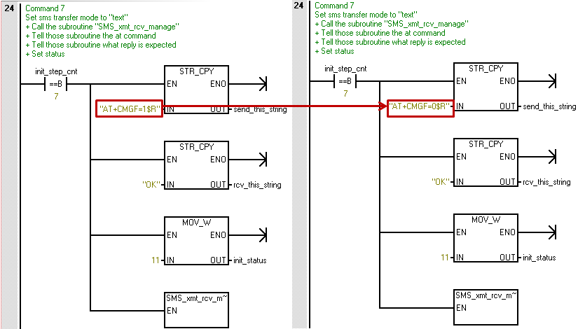

不过需要自行修改库文件,该库程序的密码是1234,打开库后,做如图7和图8的修改:
SMS_init:
图7 初始化块修改
SMS_send:
图8 发送块修改

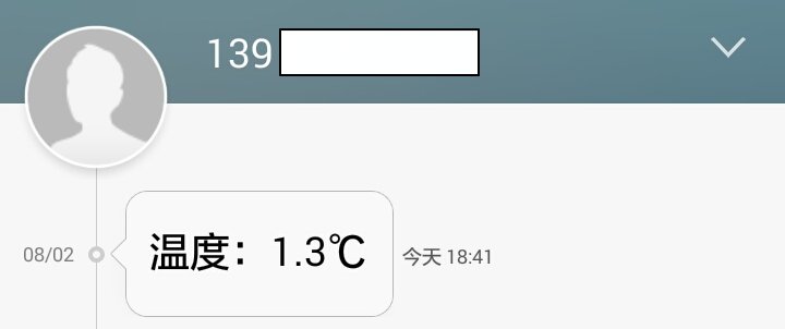

例子:发送“温度:1.3℃”到指定手机号码“18912345678”,需要编辑SMS_send_msg为:
00 01 00 0D 91 688119325476F8 00 08 0E 6E295EA6FF1A0031002E00332103
00:SCA长度,不计入短消息长度
01:TPDU类型
00:消息基准值MR
0D:号码长度(8618912345678)
91:国际号码
688119325476F8:两两颠倒的8618912345678F,最后一位补F
00:协议标识PID
08:数据编码方案UCS-2
0E:信息长度(十六进制),即后面6E295EA6FF1A0031002E00332103所需字节数14的十六进制表示
6E295EA6FF1A0031002E00332103:“温度:1.3℃”的unicode码
SMS_send_tn:不算开始的SCA长度,一共56个字符,除以2即SMS_send_tn=28

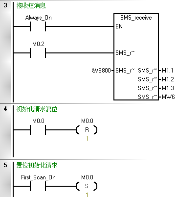

3. 接收/SMS_receive
| SMS_rcv_start | INPUT | BOOL | 接收使能,沿触发 |
| SMS_rcv_msg | INPUT | DWORD | 接收缓冲区的地址,接收的短消息从起始地址+15开始,输入为指针 |
| SMS_rcv_busy | OUTPUT | BOOL | 接收中 |
| SMS_rcv_done | OUTPUT | BOOL | 接收完成 |
| SMS_rcv_aborted | OUTPUT | BOOL | 接收错误 |
| SMS_rcv_status | OUTPUT | WORD | 接收状态 |
正常接收完成后,状态代码SMS_rcv_status=4或者7。如果SMS_rcv_aborted =True,则要根据SMS_rcv_status检查错误。
注意:SMS_rcv_msg指向的区域最长可能需占用指针开始后的255个字节,所以为使短消息收发正常,请在编写其他程序时避开这段区域。

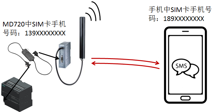

如图9所示,需要以下配置可以实现S7-200 SMART通过MD720收发短消息。
图9 MD720接收短消息配置
远程:
1. S7-200 SMART CPU,型号不限(例子中使用ST30)
2. MD720+联通/移动 SIM卡(例子中使用天津移动SIM卡139XXXXXXXX)
3. 连接在MD720上的天线(例子中使用ANT794-4MR)
4. MD720与S7-200 SMART CPU之间的连接电缆(例子中使用S7-200的编程电缆)
手机端:没有限制。(例子中使用北京电信SIM卡189XXXXXXXX)

(1)S7-200 SMART CPU编写程序(例子中使用Set5_S7-200-library_P0库),参见图10。
库存储区分配为VB0~VB227
图10 MD720程序

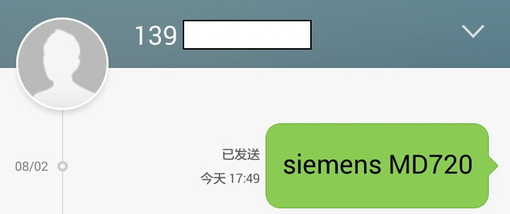

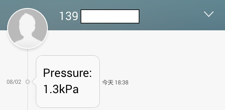

(3)手机收到的短消息,参见图12
图12 手机接收到的短消息
(4)手机发送的短消息,参见图13
图13 手机端发送短消息

(3)手机收到的短消息,参见图16
图16 手机接收到的短消息

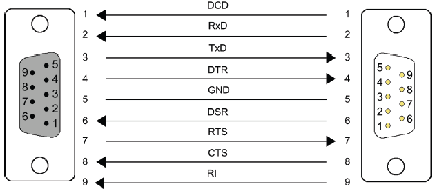

3. 如何通过电脑RS232串口连接MD720,使用AT指令控制MD720?
答:可以使用西门子电缆6NH7701-4AL连接,也可以如图17所示自行制作。
图17 电缆连接
连接前建议将MD720恢复出厂设置。
电脑上的软件可以使用各类串口调试工具,波特率选择19200bps,无校验,数据位8位,停止位1位。
发送指令需要在最后附加CR(回车键)。AT指令需要使得输入为字符输入而不是十六进制输入。
