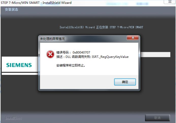

S7-200 SMART安装中止或者报告DLL函数调用失败如图2所示:
图2 安装报错
1. 用管理员权限的账号登录。
2. 点击电脑开始,输入"regedit"打开注册表。
3. 找到下面的路径的文件(如果有的话):HKEY_LOCAL_MACHINE\SOFTWARE\Microsoft\Windows\CurrentVersion\Uninstall\InstallShield_{6BA8BB2D-F711-43F9-A5D1-F2182C26BB6D}。

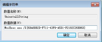

4. 在右边的图框内双击"UninstallString。
5.复制数值数据里的内容,如下图所示。

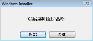

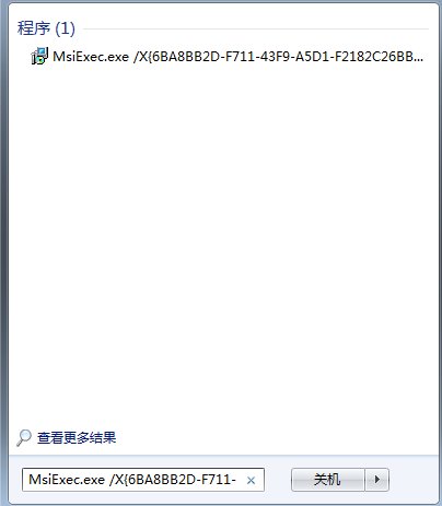

6. 点击电脑开始,粘贴之前复制的内容然后回车,如下图所示。
7. 系统会弹出如下提示对话框,点击确定。
