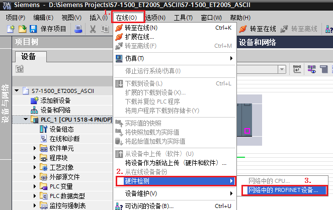

4、点击菜单栏"在线"->"硬件检测"->"网络中的PROFINET设备",在线检测所连接的ET200S站点,如图4所示。
