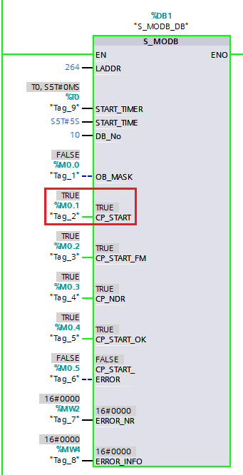

2、进入主程序OB1,从通信->通信处理器->ET200S串行接口,调用发送功能块S_MODB。
图16 调用功能块
关于功能块S_MODB的管脚说明,请见表2。
表2 功能块S_MODB 参数表
管脚
解释描述
LADDR
模块的硬件标识符,本例中为264,具体查找方法见常见问题1。
START_TIMER
超时初始化定时器,本例中为T0
START_TIME
超时初始化时间值,本例中为S5t#5s
DB_NO
地址映射DB块,本例中为DB10
OB_MASK
外设访问错误屏蔽位,本例中为M0.0
CP_START
FB初始化始能位,该位需要置1。本例中为M0.1
CP_START_FM
CP_START初始化的上升沿位,本例中为M0.2
CP_START_NDR
从CP写操作位,本例中为M0.3
CP_START_OK
初始化成功标志,本例中为M0.4
CP_START_ERROR
初始化失败标志,本例中为M0.5
ERROR_NR
错误号,本例中为MW2
ERROR
错误位,为TRUE说明有错误。
ERROR_INFO
错误信息,本例中为MW4,可以查看“Simatic ET200S串行接口模块”手册,第3章节

1、首先将硬件配置和程序下载到CPU1518-4PN/DP中。将项目程序在线,本示例中手动将M0.1(即:CP_START)置1,M0.2(即:CP_START_FM)和M0.4(即:CP_START_OK)也会为1。

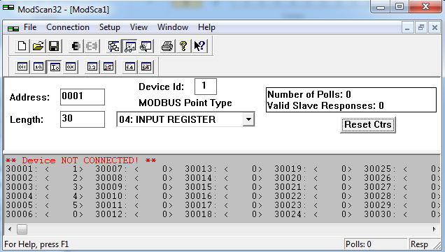

2、在计算机上打开MODBUS主站仿真软件Modscan32。
图19 打开Modscan32

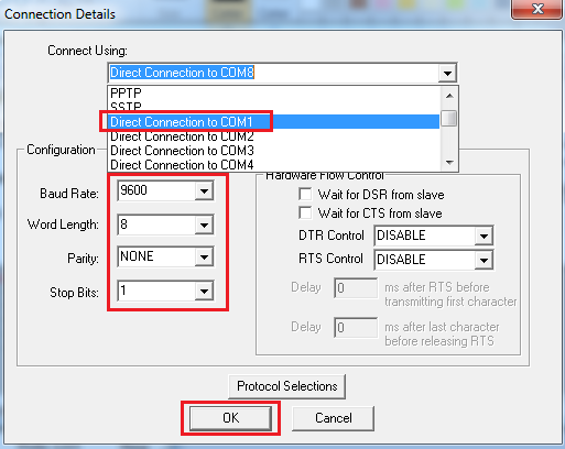

3、点击Modscan32上的Connection->Connect,显示画面如下,选择计算机和ET200S相连的COM口COM1(与实际所使用的COM口一致),设好波特率,数据位,停止位,校验方式,注:这些设置要与1SI_1的设置一致,如下图。
图20 设置连接端口

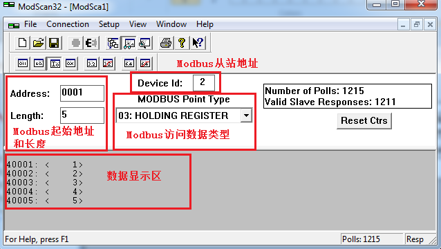

4、设置完成,点击OK,显示画面如下。
图21 ET200S的03功能码发送数据

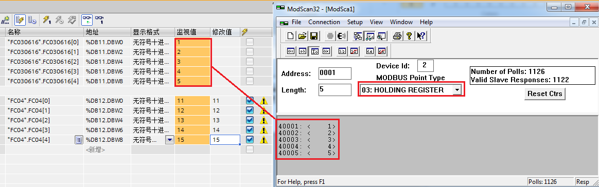

5、Modscan32软件界面03的地址40001~40005分别设置为1~5,打开监控表,监控功能码030616对应的数据块DB11,创建前5个字,查看所接收的数据(此处既可以接收Modscan32的数据,也可以修改Modscan32的数据)。

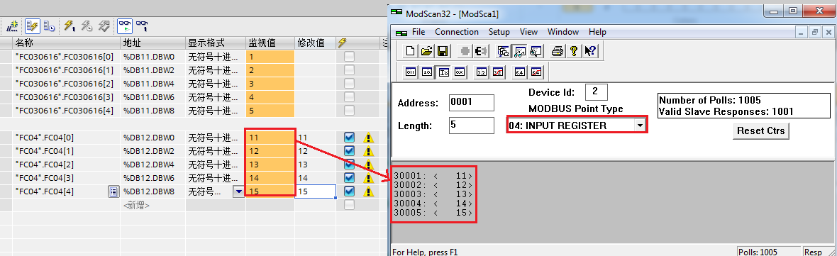

6、打开监控表,监控功能码04对应的数据块DB12,创建前5个字,修改数据分别为11~15,Modscan32软件界面04的地址30001~30005分别显示11~55的数据(此处收功能码04的限制只能写入数据到Modscan32)。
