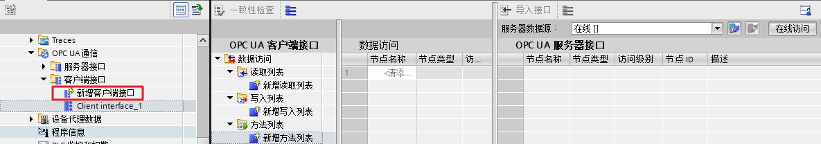

2、创建客户端接口
自版本 V15.1 起,TIA Portal 增加了用于客户端接口的编辑器, 从 OPC UA 服务器读取或写入的所有 PLC 变量由客户端接口中读取列表和写入列表来整体读写。 此外,客户端接口还包含 OPC UA 服务器提供的以及要通过用户程序(作为 OPC UA 客户端)调用的所有方法。 创建客户端接口,博途 STEP 7 还会创建数据块,用于对与 OPC UA 服务器进行数据读写 操作要使用的连接进行参数分配。
2.1、导航至作为 OPC UA 客户端使用的 CPU 单击 “OPC UA 通信 > 客户端接口”, 双击 “添加新客户端接口” 。
图5. 客户端接口
创建完接口后博途 STEP 7 还会自动创建下列数据块:
– Client interface_1_Configuration
数据块已包含 OPC UA 客户端指令需要的所有系统数据类型。 组态与 OPC UA 服务器的连接时,会填充该数据块。
– Client interface_1_Data
要从 OPC UA 服务器读取或写入的 PLC 变量以及要在 OPC UA 服务器中调用的方法对应的数据块。 在用户程序中使用该数据块。 该数据块当前为空。

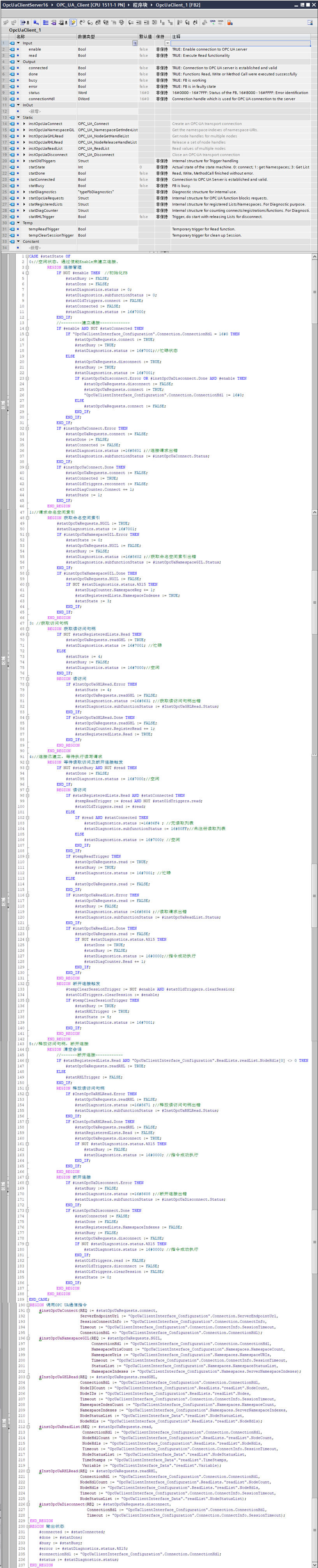

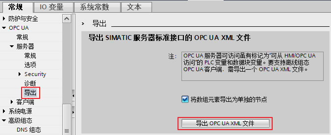

2.2、要导入 OPC UA 服务器接口,请单击编辑器右上方的 “导入接口” 按钮,这样便可导入描述 OPC UA 服务器接口的 XML 文件。 此处 OPC UA 服务器接口 XML 文件是由服务器导出,如下图 7 所示。
图6. 导入接口
图 7 导出 XML 文件

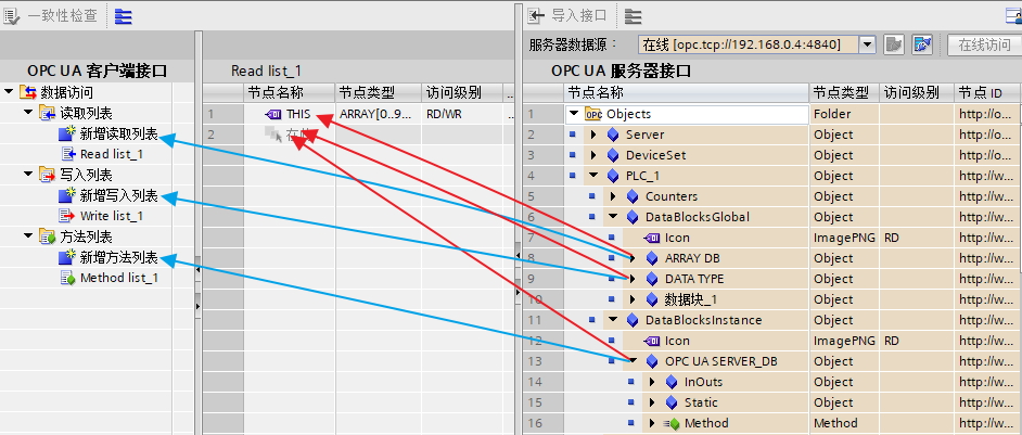

2.3、为客户端接口创建读取列表、写入列表、方法列表.
在编辑器左侧部分中,单击 “添加新读写或方法列表” ,STEP 7 将添加一个新列表,将 OPC UA 服务器的变量或方法通过拖拽的方式添加到对应的列表中(如图10中红线部分)。
或者生成新列表时,还可在编辑器的右侧部分(OPC UA 服务器接口)选择服务器变量或方法,然后再将其拖动到编辑器左侧部分的添加新读写或方法列表中(如图10中蓝线部分),新读写或方法列表随即包含相关节点或方法。
图10. 客户端接口

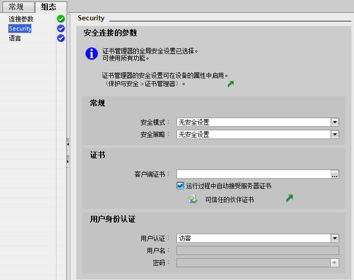

3.2、单击“组态”选项卡中的“安全”区域,此区域包含与 OPC UA 服务器的连接的所有安全设置。根据需要选择对应的安全连接参数,本示例使用无安全设置和访客访问方式进行连接。
安全模式:从下拉列表中选择与 OPC UA 服务器的连接必须达到的安全模式。如果服务器不满足所选模式的要求,将不建立连接。
● 不安全:无安全连接!
● 签名:OPC UA 服务器和 OPC UA 客户端对数据传输进行签名(所有消息):因此可检测到修改。
● 签名并加密:OPC UA 服务器和 OPC UA 客户端对数据传输进行签名和加密(所有消息)。
安全策略:设置将为消息签名和加密使用的加密技术。
● 不安全
● Basic128Rsa15
● Basic256
● Basic256Sha256
客户端证书:证书确认 OPC UA 客户端的有效性。
博途 STEP 7 会显示证书列表,选择已让服务器知晓的证书。单击带有绿色复选标记的符号。或者创建新证书,如果创建新证书,必须让服务器知晓该证书。
用户身份认证:可为用户身份认证进行以下设置:
● 访客
● 用户名和密码
● 用户(TIA Portal - 安全设置)
图14. 安全连接参数

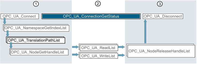

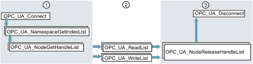

读取或写入操作的运行顺序
① 用于准备读取和写入操作的指令
② 读取和写入指令
③ 完成读取或写入操作后用于进行 “释放资源” 的指令
图16. 读取或写入操作的运行顺序

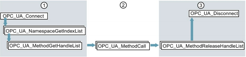

OPC UA 服务器中方法调用的运行顺序
① 用于准备方法调用的指令
② 方法调用
③ 完成方法调用后用于进行 “释放资源” 的指令
图17. OPC UA 服务器中方法调用的运行顺序
可选指令(读取连接状态/读取地址空间层级已知的节点的节点 ID)
① 用于准备通过插入的指令执行读写操作的指令,可用于请求 OPC UA 服务器节点的 NodeID 等信息。
② 可与其它指令共同确定连接建立与终止之间的连接状态。
③ 用于进行 “释放资源” 的指令
图18. 连接诊断
