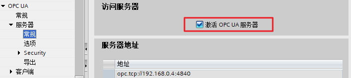

1、使能 OPC UA 服务器
S7-1500的 OPC UA 服务器默认是禁用的,下面介绍如何使能一个简单的 OPC UA 服务器
1.1、导航至 CPU 的属性常规界面选择 OPC UA 服务器常规选项激活 OPC UA 服务器,如下图。

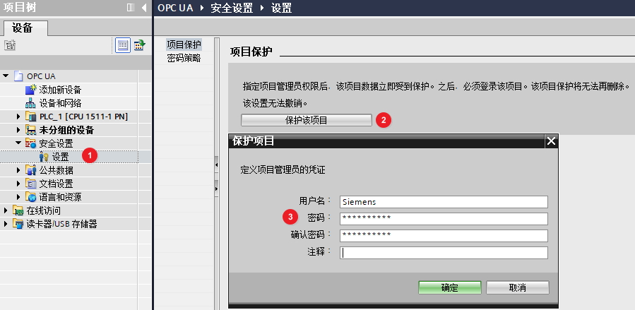

为了管理 OPC UA 服务器的证书必须启用TIA项目的全局安全设置。
2.1、导航至项目树下安全设置为项目设置用户名密码,如下图8。
图8. 安全设置

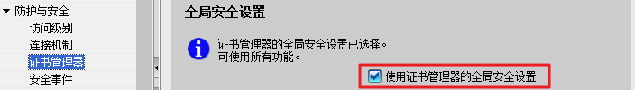

2.2、导航至 "CPU 属性>防护与安全>证书管理器" 选项使能证书管理器,如下图9。
图9. 证书管理器

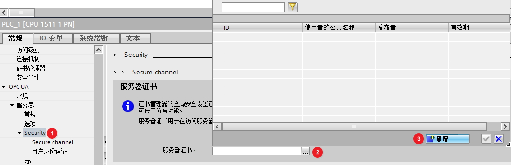

4、通过管理证书实现安全访问
为了实现只允许指定的 OPC UA 客户端与 OPC UA 服务器进行连接,需要做以下配置

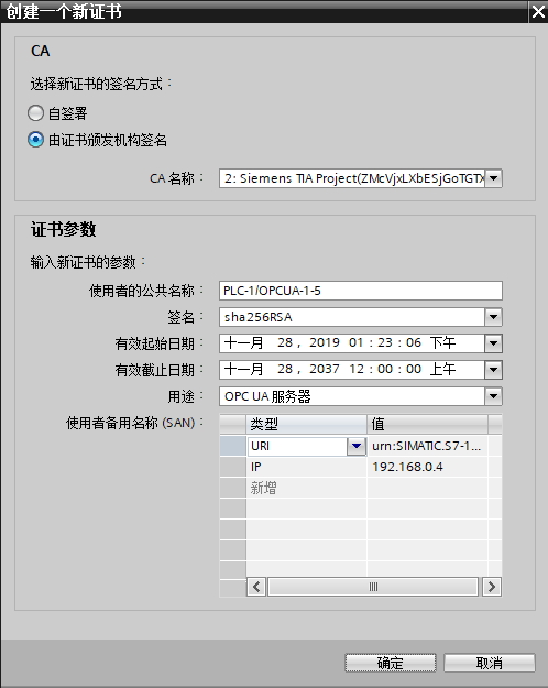

4.1、创建服务器证书,根据需要选择自签署还是 CA 签署,如下图11。
图11. 创建服务器证书

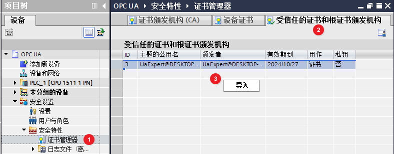

4.4、管理受信证书,把之前导出的客户端证书导入到受信证书一栏,如下图14。
图14.受信证书导入

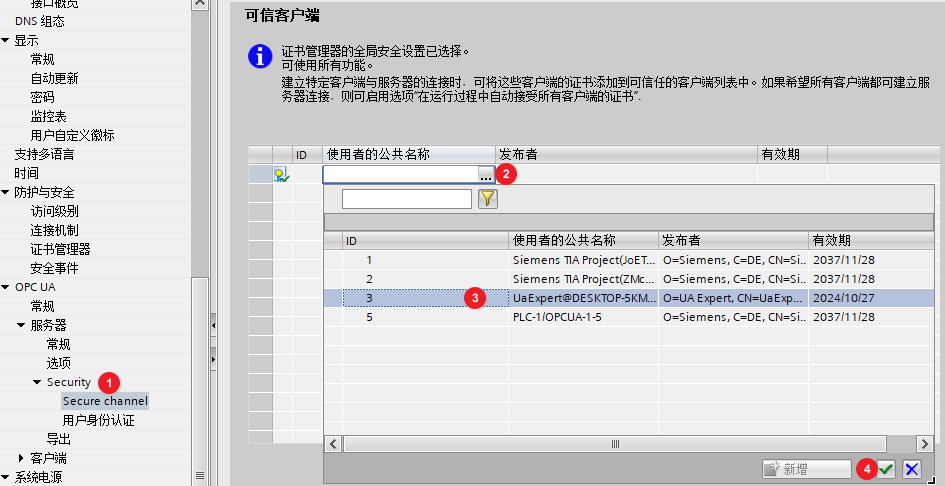

4.5、分配可信客户端,如下图15。
图15.可信客户端

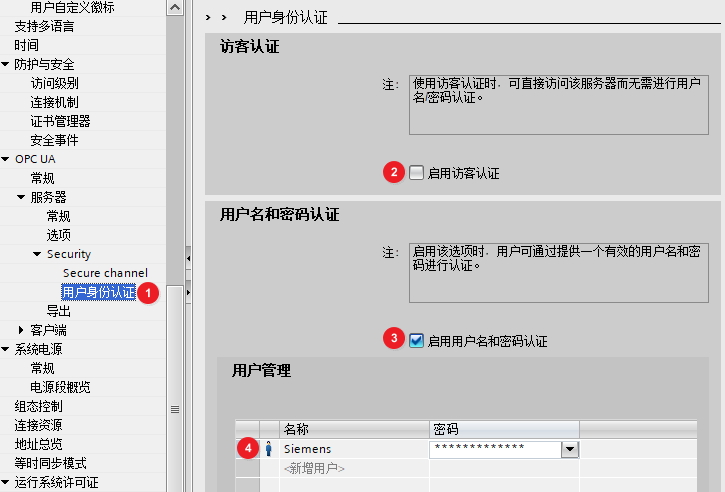

S7-1500 OPC UA服务器用户身份认证分为2种,一种是访客认证,另一种是用户名和密码认证。如果需要指定用户登录权限需要禁止访客认证并增加用户名密码认证,如下图16。
图16. 用户身份认证

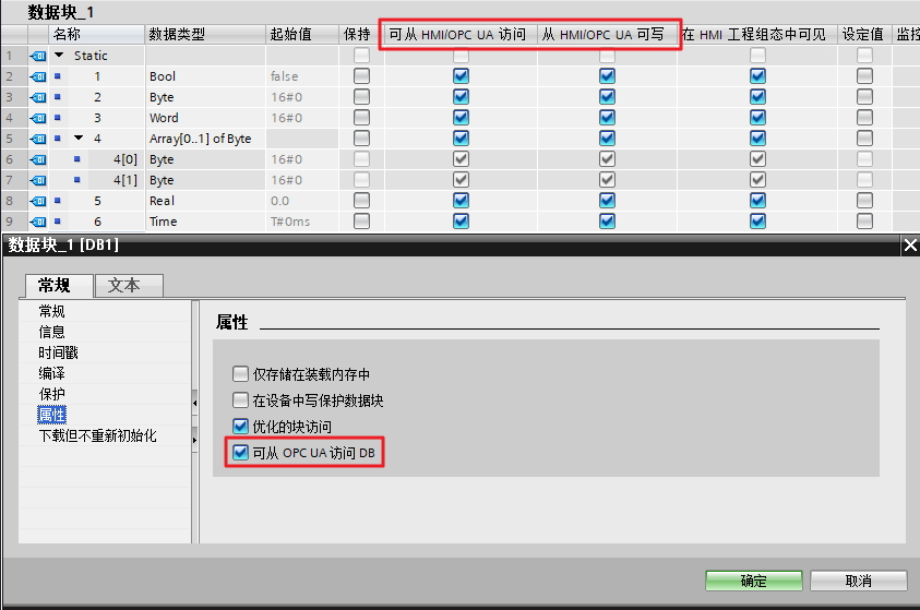

6、分配 PLC 变量的访问权
对 PLC 中创建的变量分配它的读写权限,默认都可以访问,可以单独为变量分配读写权限,也可以整个 DB 块设置访问权限,如下图17。
图17.变量访问权限

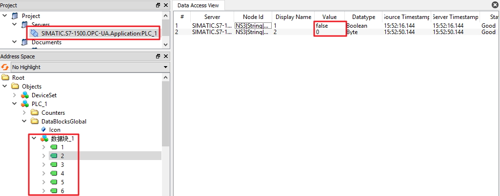

7、项目编译下载后进行访问测试

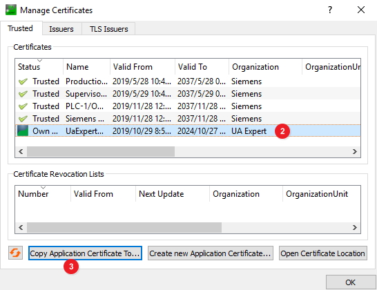

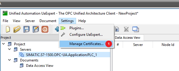

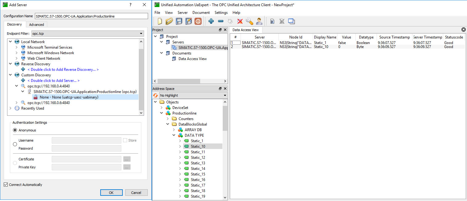

通过 UA Expert 进行连接访问,选择安全策略及用户身份认证方式后进入证书验证界面,需要信任服务器证书并接受临时会话请求,如下图18。注意这里 UA Expert 通过 Trust Server Certificate 按钮即可完成 Server 证书的导入,如果是其它客户端没有此功能需要手动到 TIA 下的证书管理器中导出 CA 证书和设备证书并拷贝到客户端对应受信证书列表里即可。
图18.建立连接
建立连接成功后浏览PLC数据,并进行读写访问测试,如下图19。
图19.数据访问

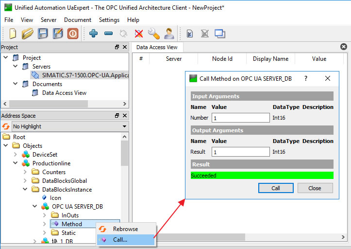

如下图20所示给出了使用 OPC UA 服务器方法指令为用户程序中所执行的 OPC UA 客户端提供一个方法。需要注意的是服务器方法指令的多重实例必须命名为 “OPC_UA_ServerMethodPre_Instance” 和 “OPC_UA_ServerMethodPost_Instance”,否则不会在服务器上创建方法,还有就是需要声明 “UAMethod_InParameters” 和 “UAMethod_OutParameters” 两个变量分别连接到方法指令引脚上,否则方法指令会报错。
图20.方法程序代码
在客户端内浏览到创建的服务器方法,选中 Method 后鼠标右键来调用方法,在调用方法对话框中传输输入参数点击 Call 按钮,返回输出参数及方法执行后的状态,如下图 21 所示。
图21.方法测试
