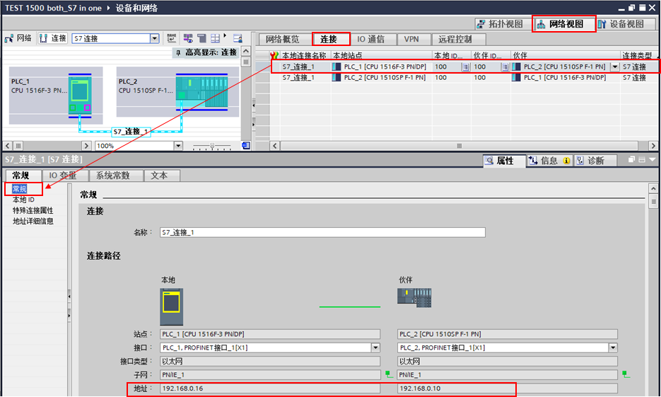

在"网络视图"中间栏的"连接"页面中,可以看到已经创建的"S7_连接_1"。
选择“连接”页面中的第一行,在下方的连接属性“常规”中,显示连接双方设备的接口和 IP 地址,如图4所示。
图 4 1516 CPU 侧的 S7 连接常规参数

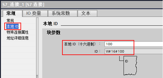

在“本地 ID”属性中,设置通讯连接的 ID 号,本地 ID 在本地 PLC 中必须是唯一的,在后续的通信编程中需要指向这个 ID,这里 1516 CPU 的 ID=W#16#100,如图5所示。
图 5 1516 CPU 侧的 S7 连接本地 ID 参数

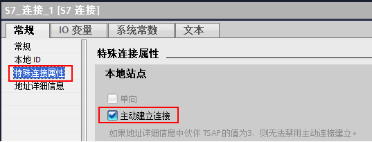

在'特殊连接‘属性中,可以选择是否为主动建立连接。通信的双方只能有一方是主动建立连接,另一方是被动建立连接,这里 1516 CPU 是主动建立连接,如图6所示。
图 6 1516 CPU 侧的 S7 连接特殊连接属性
相同的方法查看设置 1510SP CPU 侧的连接参数。

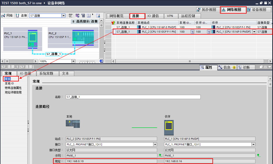

选择“连接”页面中的第二行,在下方的连接属性“常规”中,显示连接双方设备的接口和 IP 地址,如图7所示。
图 7 1510SP CPU 侧的 S7 连接常规参数
在“本地 ID”属性中,设置通讯连接的 ID 号,本地 ID 在本地 PLC 中必须是唯一的,在后续的通信编程中需要指向这个 ID,这里 1510SP CPU 的 ID=W#16#100,如图8所示。
图 8 1510SP CPU 侧的 S7 连接本地 ID 参数

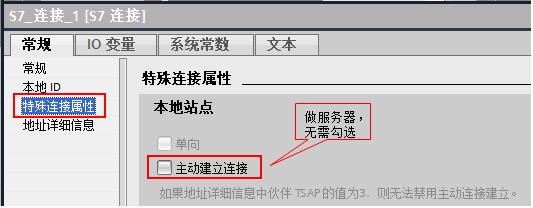

在'特殊连接‘属性中,可以选择是否为主动建立连接。通信的双方只能有一方是主动建立连接,另一方是被动建立连接,这里 1510SP CPU 是被动建立连接(不勾选),如图9所示。
图 9 1510SP CPU 侧的 S7 连接特殊连接属性

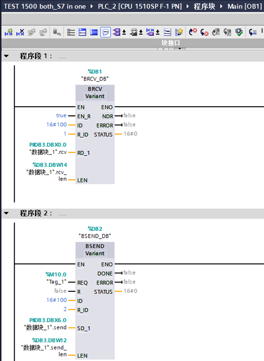

在 1510SP CPU 侧,打开 OB1 中,从"指令" >"通信" >"S7 通信">"其它"下,调用 BSEND、BRCV 通信指令,如图13所示。
图 13 1510SP CPU 侧发送/接收指令调用

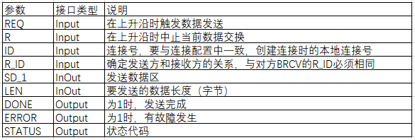

BSEND指令的各个参数说明如表1所示:

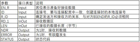

BRCV指令的各个参数说明如表2所示:
表2 BRCV指令参数
两台 PLC 的项目编译无错误后,分别将程序下载到各自的 CPU 中。1516 CPU 侧触发 M0.0 时,向1510SP CPU 发送一次数据;1510SP CPU 侧触发 M10.0 时,向1516 CPU 发送一次数据,如图14所示。
图 14 通信测试
