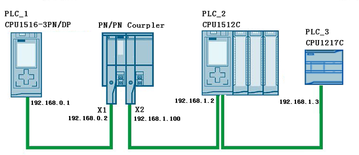

本文档通过一个示例介绍了如何使用PN/PN Coupler的共享设备功能。示例中有三个CPU,连接关系如图1。
PLC_1(CPU1516-3PN/DP)PROFINET X1接口连接在PN Coupler的PROFINET 子网X1,CPU1516-3PN/DP是IO控制器,PN Coupler X1接口是IO设备。PLC_2(CPU1512C-1PN)和PLC_3(CPU1217C)都连接在PN Coupler的PROFINET 子网X2。CPU1512C-1PN和CPU1217C都是IO控制器,PN/PN Coupler X2接口是共享IO设备,实现的功能就是利用共享设备功能,使用一个PN/PN Coupler实现PLC_1同时与PLC_2和PLC_3交换数据。示例中三个CPU的项目分别由三台PC机分开进行配置调试。
注意:PLC_2和PLC_3的IP地址要在一个网段。

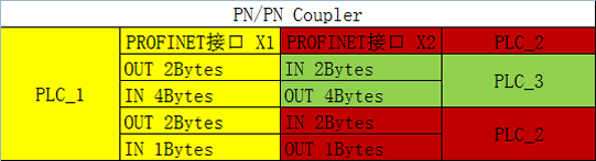

图 2 示例中CPU间数据传递关系

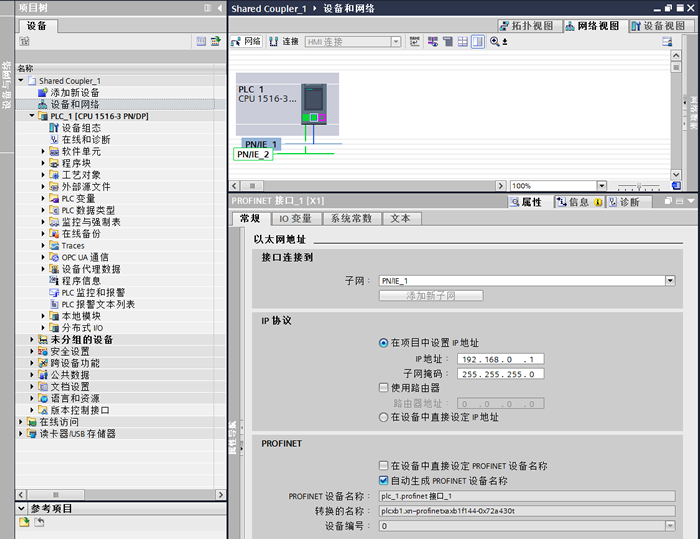

使用 STEP7 V16 创建一个新项目,并通过“添加新设备”分别组态 S7-1500站,选择对应型号 CPU,创建PN/IE子网,设置CPU的 IP 地址。
本示例中CPU1516-3PN/DP 设备名称是PLC_1,如图 3 所示。

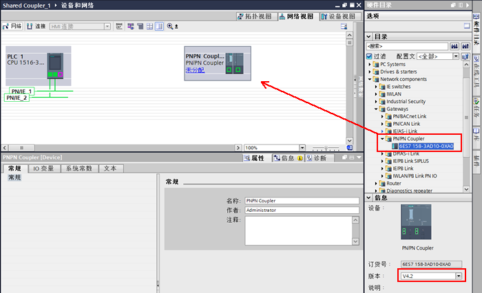

  1. 在“硬件目录”中找到 PN/PN Coupler,确认订货号,选择版本,拖入到“网络视图”中,如图 4 所示。
图 4 在项目中拖入PN Coupler V4.2版本

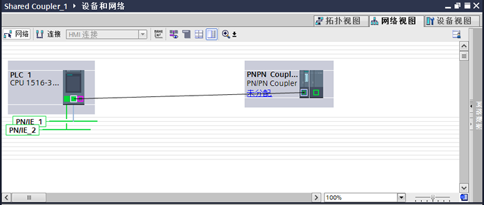

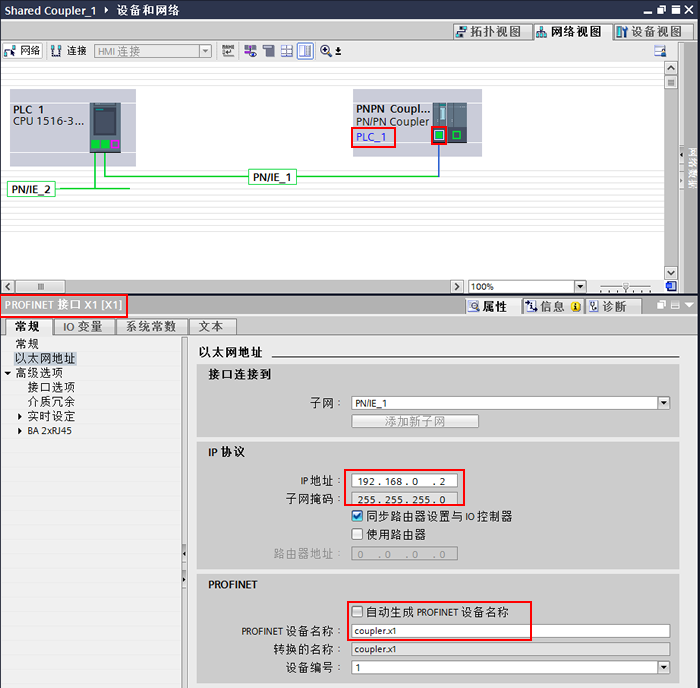

  1. 鼠标左键点中PN Coupler 左侧X1网络接口,按住鼠标拖拽连接到CPU1516-3PN/DP的PROFINET X1接口,这样PN Coupler的PROFINET接口X1就连接到PN/IE_1子网,分配IO控制器为PLC_1,如图 5 所示。
    然后鼠标选中PN Coupler X1接口,设置IP地址和设备名称,如图 6 所示。
图 5 将PN Coupler PROFINET接口 X1连接到CPU1516的PROFINET X1接口
图 6 组态PN Coupler PROFINET接口X1部分的IP地址和设备名称
注意:这里只需要对PN Coupler的PROFINET X1接口进行设置。

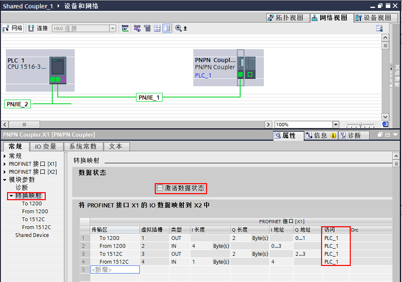

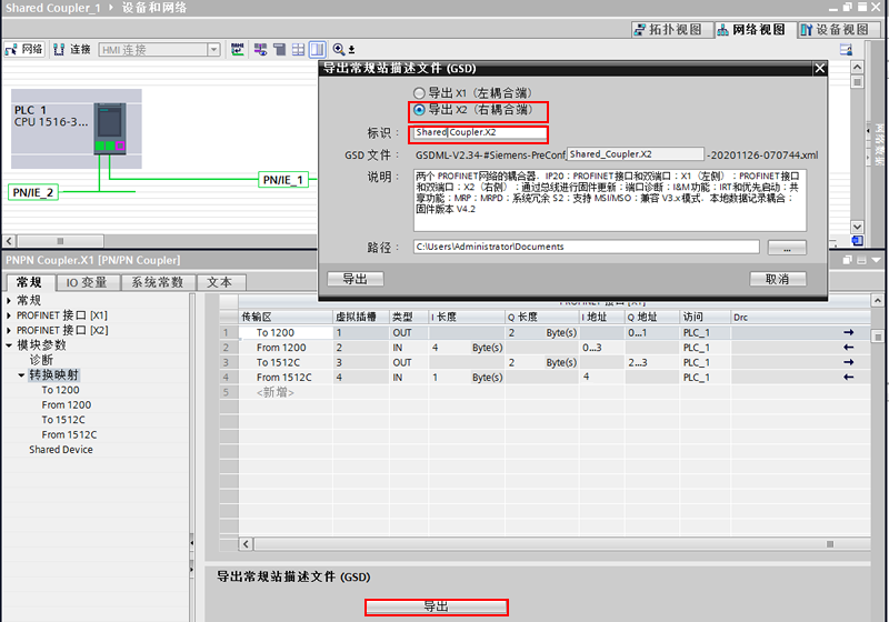

  1. 在PN Coupler属性界面中“转换映射”创建多条“传输区”,类型和长度根据图2中PLC_1侧所示,系统默认分配IO地址,注意访问权限分配给PLC_1,如图 7 所示。
图 7 组态PN Coupler 地址映射

2.3 导出PN/PN Coupler的GSD文件
在“转换映射”中,单击“导出通用站描述文件 (GSD)”中的“导出”按钮。在弹出“导出设备描述 (GSD)”界面上选择“导出 X2(右耦合端)” ,输入文件名和存储路径,然后选择“导出”,将为 PROFINET 接口 X2 创建 GSD 文件。在相应的文件存储路径下会出现一个后缀.xml的GSDML文件,需要将其复制到配置PLC_2和PLC_3项目的PC中。这种导出GSD文件方式,方便连接到X2子网的CPU项目的组态配置过程。
图 8 导出PN Coupler X2的GSD文件

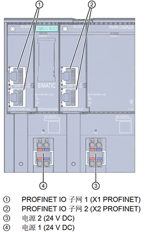

  1. 项目编译下载到CPU后,还需要在线分配PN Coupler设备名称后PROFINET通信才能正常,而且由于PN Coupler的PROFINET接口有两个(X1/X2),要分别进行操作。在PLC_1项目的组态配置中CPU1516连接的是PN Couler上PROFINET接口X1网络,所以在实际的网线连接时要将CPU1516的PROFINET X1接口网线插入到PN Coupler左侧总线适配器的网口上。操作分配设备名称的PC机的网线也要连接到PN Coupler左侧的网络上。
图 9 PN Coupler模块面板图

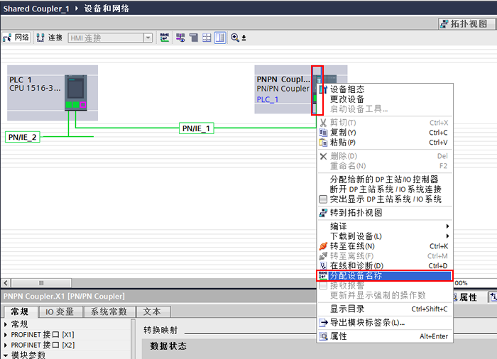

  1. 分配设备名称操作,首先要保证计算机的网线连接到PN Coupler上PROFINET接口X1网络中。使用鼠标右击PN Coupler左侧,弹出的对话框中选择分配设备名称,如图 10 所示。
图 10 鼠标右键单击左侧,打开分配设备名称界面

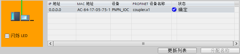

  1. 进入分配设备名称界面后,点击“更新列表”会显示出网络中的可访问节点。核对MAC地址与PN Coupler上面印刷的MAC ADDRESS 1相同,确保是PN Coupler上的PROFINET X1接口。点击“分配名称”,如图11所示。
图 11 分配设备名称操作
  1. 操作成功后,在状态栏会显示“确定”,如图 12所示。
图 12 分配设备名称操作完成

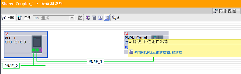

  1. 完成后网络视图在线后状态显示PN Coupler错误,下位组件出错,这是正常现象,因为还没有对PN Coupler的PROFINET X2接口进行组态配置,如图13。
图 13 硬件组态在线状态

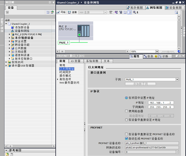

创建一个新项目,并通过“添加新设备”组态 S7-1500 站,选择CPU型号,创建PN/IE子网,设置CPU的 IP 地址。
图 14 在PLC_2项目中配置PROFINET接口

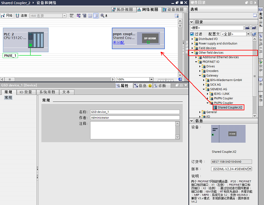

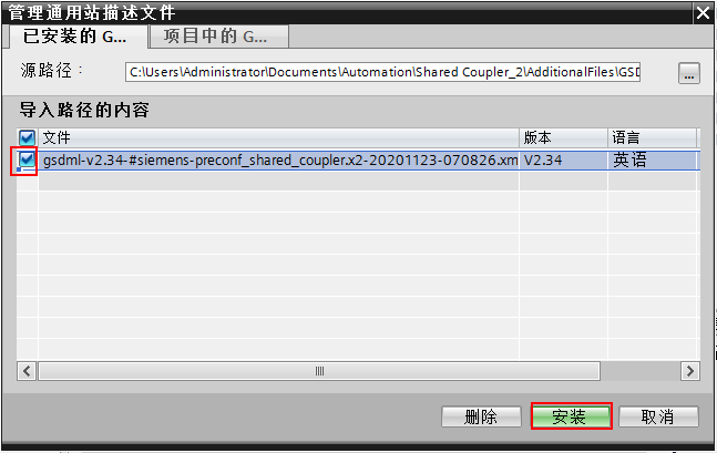

  1. 导入PLC_1项目中生成的PN Coupler的GSD文件。在“选项”菜单中,点击“管理通用站描述文件(GSD)”打开安装GSD文件界面,见图15。
图 15 打开安装GSD文件界面
  1. 源路径打开浏览,找到复制过来的由PLC_1项目中生成的GSD文件所存放的路径(参考2.3章节),钩选显示的GSD文件后点击“安装”,见图16。
图 16 安装GSD文件
  1. 文件安装成功后,在右侧“硬件目录”中,“其他现场设备”找到设备拖入到网络视图中,见图17。(注意:显示的设备就是在导出时输入的标识,参考2.3章节
图 17 找到导入的PN Coupler拖入

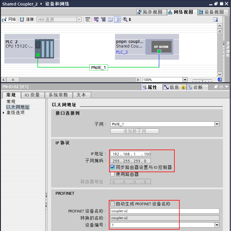

  1. 将PN Coupler分配给CPU1512C,设置PROFINET IP地址和设备名称,见图18。
图 18 设置PN Coupler的IP地址和设备名称

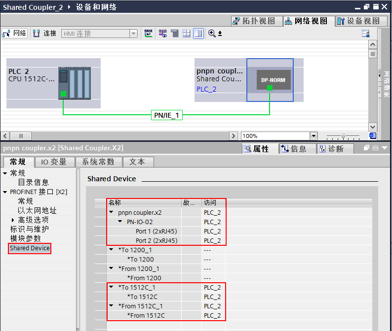

  1. PN Coupler 的X2网络使用共享设备功能,有两个IO控制器,要在属性“Shared Device”选择对传输区访问权限进行划分(参考图2),见图19。
图 19 划分X2网络的传输区访问权限

项目编译下载到CPU后,还需要在线分配PN Coupler设备名称后PROFINET通信才能正常,而且由于PN Coupler的PROFINET网口有两个,要分别进行操作。在实际的网线连接时要将CPU1512C的网线插入到PN Coupler右侧总线适配器的网口上,操作分配设备名称的PC机的网线也要连接到PN Coupler右侧的网络上。
在前面介绍PLC_1项目时已经对PN/PN Couler上PROFINET接口X1进行了设备名称的分配,这里只需要对接口X2进行操作,具体操作方法参考PLC_1项目时就可以,只是注意要连接到PN Coupler的PROFINET X2接口。

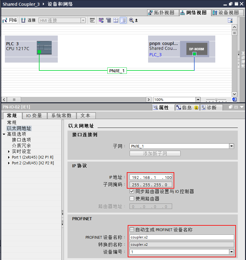

根据文档开始的介绍,PLC_3项目中的CPU1217C的作为IO控制器,连接到PN/PN Coupler的PROFINET X2接口,PN/PN Coupler的X2子网作为CPU1217C的共享IO设备。
在PLC_3项目中的操作与在PLC_2项目的操作是类似的,这里只介绍一些需要注意的步骤。
4.1 配置PN/PN Coupler
  1. 编辑PLC_3项目的PC机也需要导入PLC_1项目生成的GSD文件,操作方法在PLC_2项目一样,只是注意在设置PROFINET IP地址和设备名称时一定要与PLC_2项目相同,见图21。
图 21 设置PN Coupler的IP地址和设备名称传输区IO地址分配

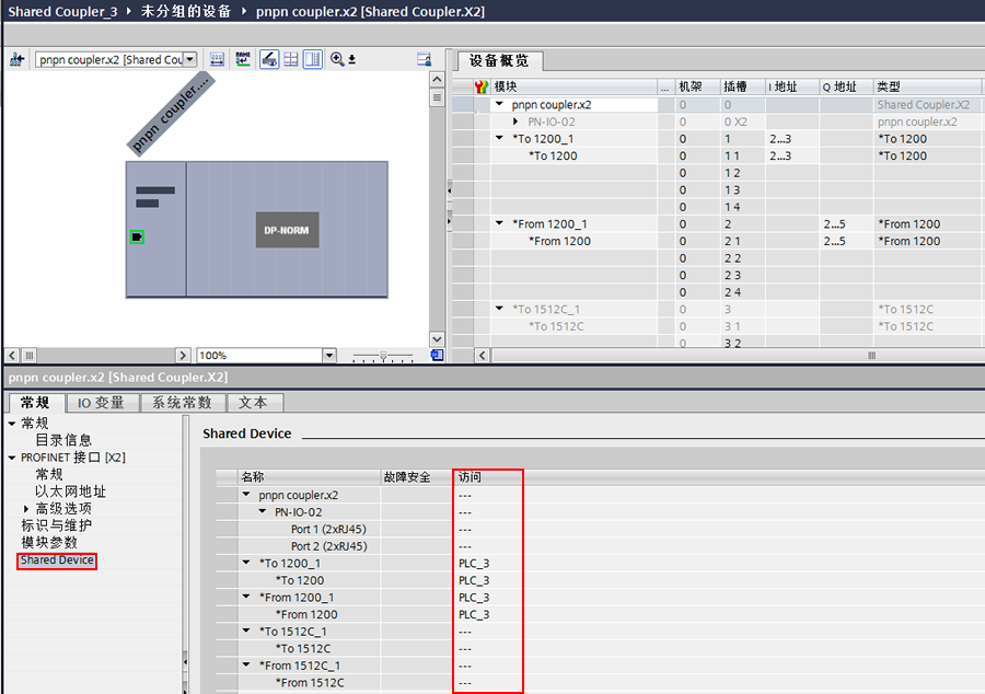

  1. PN Coupler 的X2网络使用共享设备功能,有两个IO控制器,要在属性“Shared Device”选择对传输区访问权限进行划分(参考图2和图19),见图22。
图 22 划分X2网络的传输区访问权限

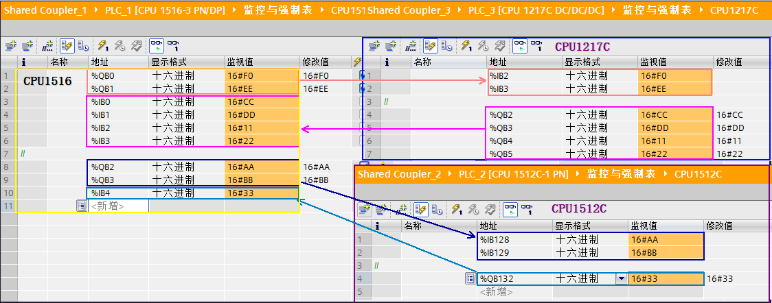

5、结果测试
三个项目编译正常后下载到各自CPU中,使用监控表对数据传递进行测试。

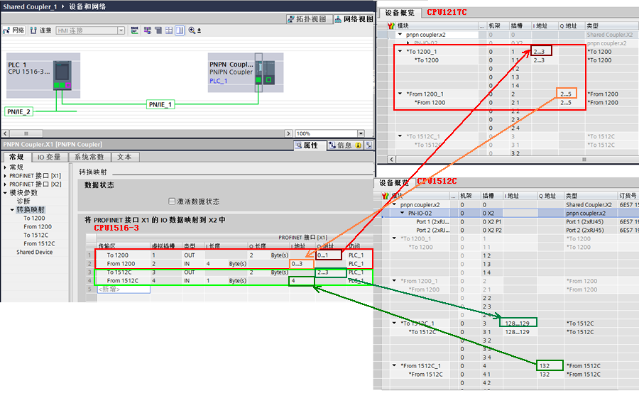

  1. 首先,看一下三个CPU数据传递地址对应关系,见图23。
图 23 CPU之间的IO地址关系
  1. 在项目中创建监控表,修改输出地址的数值,接收方输入地址收到数值,说明数据交换正常。
图 24 监控CPU之间的数据传递
