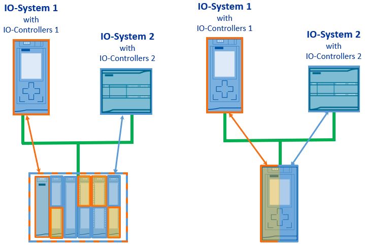

信号模块可以被不同的IO控制器访问的IO设备被称为"共享设备",智能设备也可以作为共享设备。对"共享设备"模块的访问可在不同的IO控制器之间进行分配,"共享设备"的每个子模块以独占方式分配一个IO控制器。这样就可以把现场多个临近的IO模块组合到一个IO设备中,节约了项目成本。下图1是"共享设备"功能的示意图。
图1. 共享设备

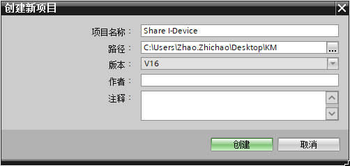

1.1、打开TIA 项目视图,在菜单项目下选择新建,在弹出的创建新项目窗口选择项目名称(Share I-Device)和存储路径,然后点击创建按钮,如下图2所示
图2. 创建项目

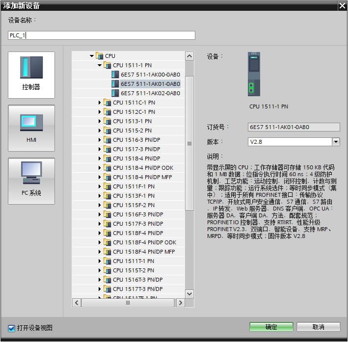

1.2、在项目树下双击“添加新设备”,输入设备名称(PLC_1),选择控制器(6ES7511-1AK01-0AB0 版本V2.8),单击确定进入设备视图,如下图3所示
图3. 添加新设备

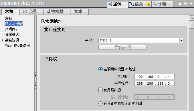

1.3、双击控制器以太网接口进入属性常规界面,为控制器添加子网及设置IP地址,如下图4所示。
图4. PLC_1 分配以太网地址

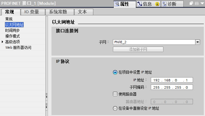

1.4、重复步骤1.2和1.3,添加控制器PLC_2(6ES7 217-1AG40-0XB0 版本V4.4),添加子网及设置IP地址,如下图5所示。
图5. PLC_2 分配以太网地址

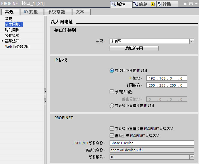

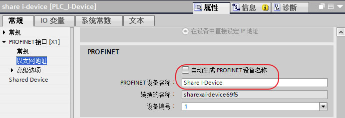

1.5、重复步骤1.2和1.3,添加控制器PLC_I-Device(6ES7 511-1CK00-0AB0 版本V2.8),子网选择未联网及设置IP地址,去掉“自动生成PROFINET设备名称”,手动输入设备名称“Share I-Device”,如下图6所示。
图6.PLC_I-Device 分配以太网地址

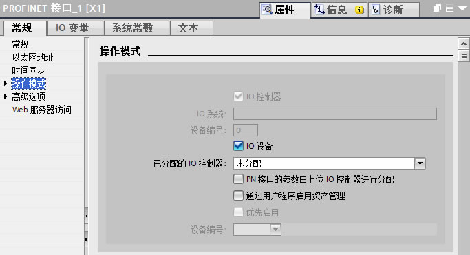

2.1、双击控制器PLC_I-Device接口,进入"属性>常规>操作模式"界面,勾选IO设备,如下图7所示。
图7. 操作模式

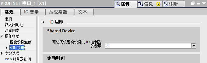

2.2、还是图7界面路径,点击实时设定,为共享设备分配可访问的控制器数量为2,如下图8所示。
图8. 可访问控制器数量

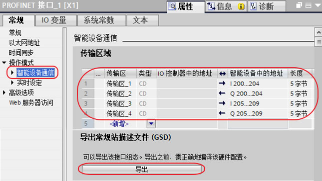

2.3、还是图7界面路径,点击智能设备通信,新建4个传输区,设置传输区地址及长度,编译通过后导出GSD文件存储后以供后续使用,如下图9所示。
图9. 智能设备通信

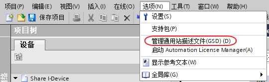

3.1、点击菜单栏“选项”下的“管理通用站描述文件(GSD)”,安装步骤2.3导出的GSD文件,如下图10所示。
图10.安装GSD文件

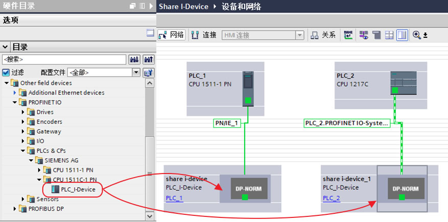

3.2、在硬件目录下查找刚刚安装的GSD文件,“其它现场设备>PROFINET IO>PLCs&CPs>SIEMENS AG>PLC_I-Device",将其拖拽至网络视图并未智能设备分配IO控制器
图11. 添加智能设备
3.3、为智能设备分配名称,这里注意要勾去自动生成PROFINET设备名称选项,并为图11中2个智能设备分配与源项目完全相同的设备名称,如下图12所示。
图12. 分配设备名称

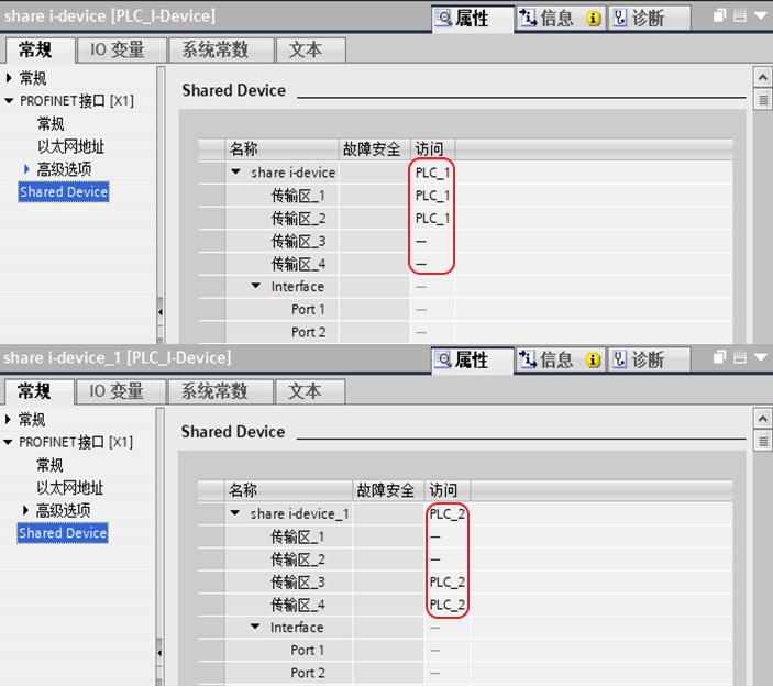

4、配置智能设备的访问权限
4.1、分别为控制器PLC_1和PLC_2配置对智能设备共享的访问,进入"属性>常规>Share Device"界面,在这里选择控制器PLC_1访问传输区1和2,控制器PLC_2访问传输区3和4,如下图13所示。
图13. 共享设备访问

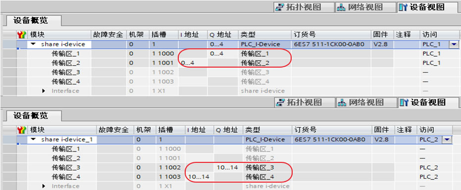

4.2、切换到工作区的“设备视图”,在列表栏的设备概览处分别为2个智能设备分配与控制器的传输地址区,这里只能设置有访问权限的传输区,如下图14所示。
图14. 分配IO地址

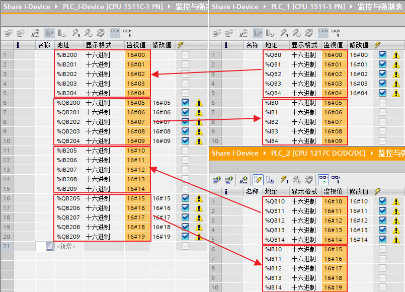

5、测试结果
分别编译和加载控制器(PLC_I-Device、PLC_1 和 PLC_2)
图15. 实验结果

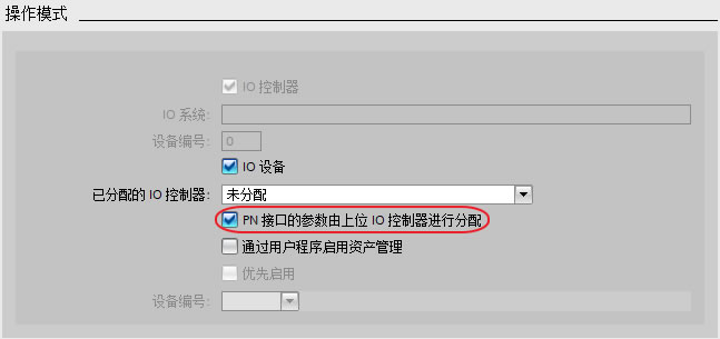

1、可以与智能设备进行IRT通信吗?
只有在智能设备操作模式中选择“PN接口的参数由上位IO控制器进行分配”后导出的GSD文件中的实时设定选项中才能进行同步设置。
