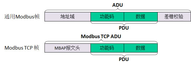

Modbus协议是一项应用层报文传输协议,包括ASCII、RTU、TCP三种报文类型。标准的Modbus协议物理层接口有RS232、RS422、RS485和以太网接口,采用master/slave方式通信。Modbus设备可分为主站(Master)和从站(slave),主站只有一个,从站有多个,主站向各从站发送请求帧,从站给予响应。在使用TCP通信时,主站为client端,主动建立连接;从站为server端,等待连接。对于这三种通信在数据模型和功能调用上都是相同的,只有封装方式是不同的。Modbus TCP协议是一个运行在TCP/IP网络连接中的一种协议,与传统的串口方式相比,MODBUS TCP插入一个标准的MODBUS报文头到 TCP报文中,不再带有差错校验和地址域,如图1所示。MBAP为报文头,长度为7字节,组成如下表1。
图1. Modbus 报文帧
表1.报文头MBAP

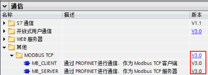

从TIA Portal V12 SP1开始软件中增加了S7-1500的Modbus TCP块库(V3.0及以上版本),用于S7-1500与支持Modbus TCP的通信伙伴进行通信,如下图2所示。S7-1500支持ModbusTCP指令的所有库版本,在用户程序中调用和参数化"MB_CLIENT"和"MB_SERVER"指令。
"MB_CLIENT"指令通过CPU 或 CM/CP 的本地接口作为ModbusTCP客户端进行通信,无需要任何额外的硬件支持。使用"MB_CLIENT"指令在客户端和服务器之间建立连接,发送请求和接收响应,并控制断开连接。
"MB_SERVER"指令通过CPU 或 CM/CP 的本地接口作为ModbusTCP服务器进行通信,无需要任何额外的硬件支持。"MB_SERVER"指令处理ModbusTCP客户端的连接请求,接收Modbus客户端的请求并发送响应消息。

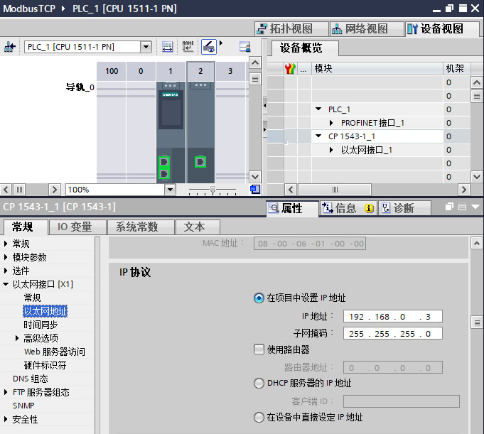

1.1、打开 TIA Portal V16软件,新建一个项目命名为 "ModbusTCP",在项目中添加 CPU1511-1PN V2.8 及CP1543-1 V2.2,为CP1543-1以太网接口新建一个子网并设置 IP地址为 "192.168.0.3",如下图 3 所示。
图3. 分配IP地址

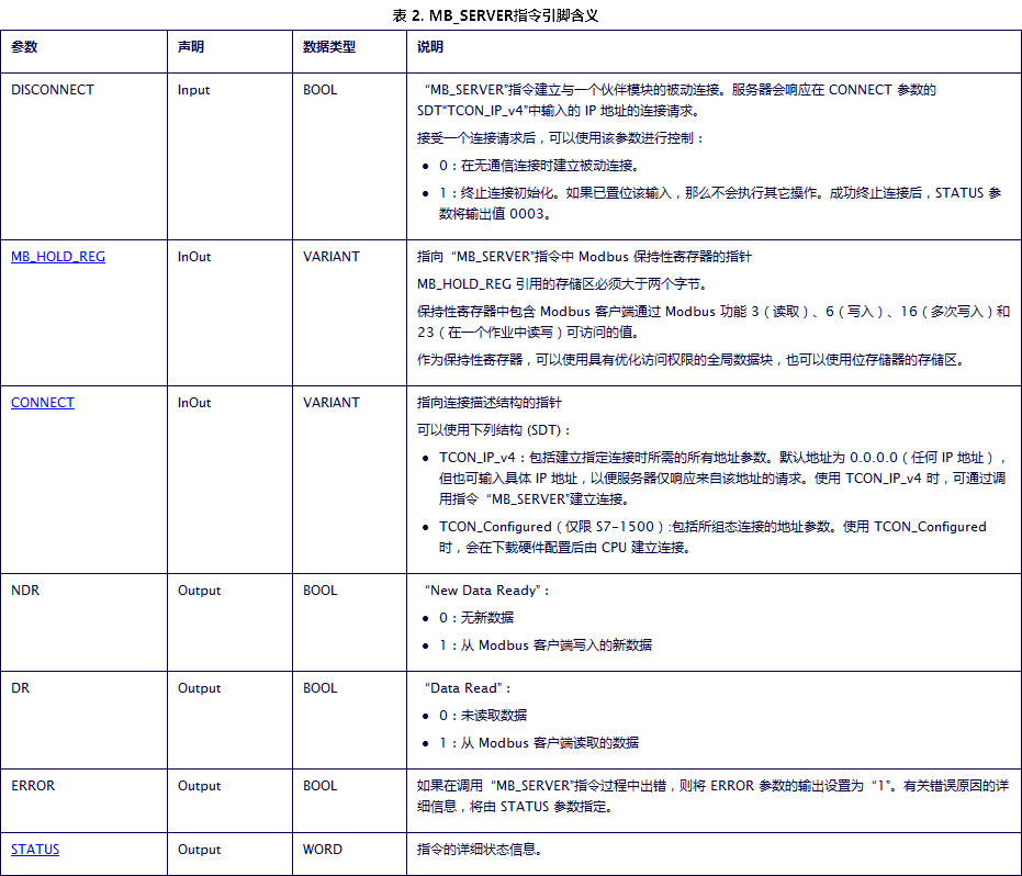

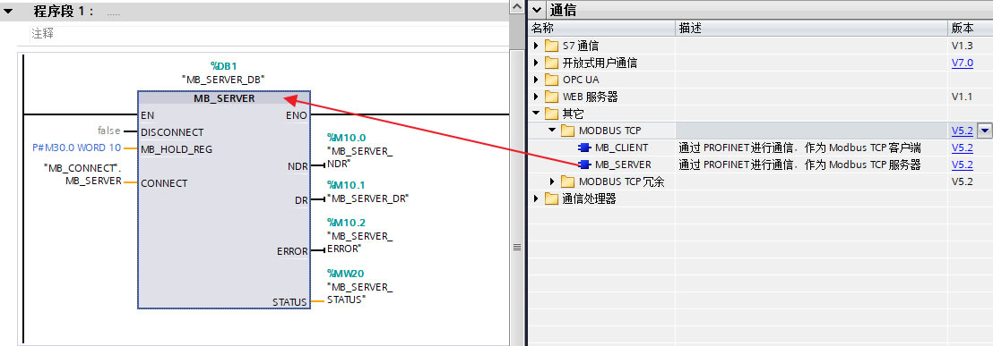

1.2、在 CPU1511-1PN的 OB1组织块中添加Modbus TCP Server功能块 "MB_SERVER",软件将提示会为该 FB块增加一个背景数据块,本例中为 DB1"MB_SERVER_DB",如下图4所示。接下来为指令块分配引脚,各引脚的具体含义如下表 2 所示。
图4. 指令创建
1.3、保持性寄存器存储区与"MB_SERVER"管脚参数"MB_HOLD_REG"进行映射,对于线圈、离散输入、输入寄存器等通过功能块均已经与 S7-1500的过程映像区进行了映射,其映射地址对应如表 3 所示。

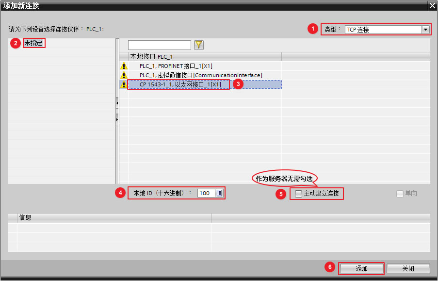

1.4、使用上述指令实现CP1543-1为Modbus TCP的 Server与通信伙伴建立通信,通过表2可知CONNECT参数的设定有两种方式,下面分别介绍这两种方式如何创建CONNECT参数。

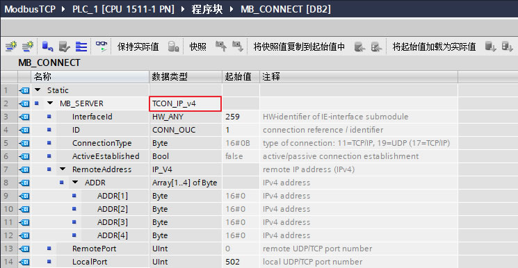

(1)使用TCON_IP_v4结构创建连接参数。
添加一个全局数据块用于匹配功能块"MB_SERVER"的管脚"CONNECT",本例中为数据块DB2(块名称:MB_CONNECT),打开该数据块,创建变量 "MB_Server",手动在数据类型框中输入"TCON_IP_v4",并将该变量关联到功能块"MB_SERVER"的管脚参数"CONNECT"上,如下图5所示。数据类型“TCON_IP_V4”的各参数含义及本例中设置如下表4所示。
图5. 创建“TCON_IP_V4”类型的CONNECT参数

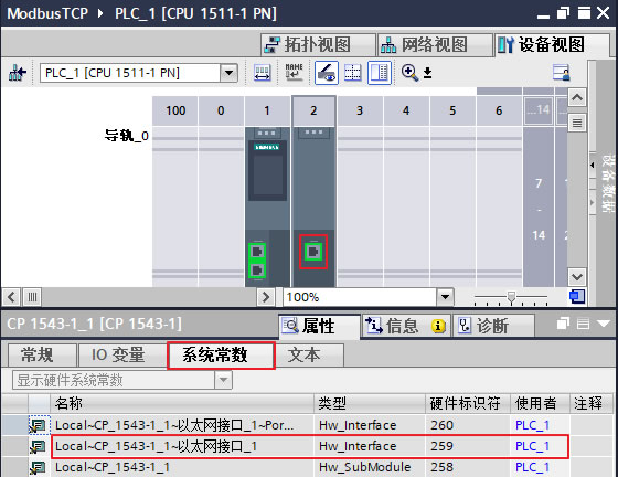

InterfaceID
本地接口的硬件标识符(参见图 6)。
259

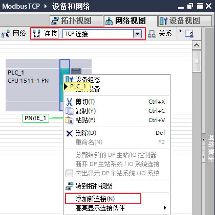

(2)通过"网络视图"创建TCP连接后,再使用TCON_Configured结构创建连接参数。
在"网络视图"窗口,左上侧选择"连接"按钮,选择”TCP连接“,然后在CPU上点击鼠标"右键"并选择"添加新连接"。如下图7所示。
图7. 添加新连接
在"添加新连接"窗口中,"类型"选择为"TCP连接",伙伴选择"未指定",本地接口选择"CP1543-1,以太网接口_1[X1]",分配本地连接ID,服务器为被动连接,点击 "添加"创建TCP 连接,如下图8所示。

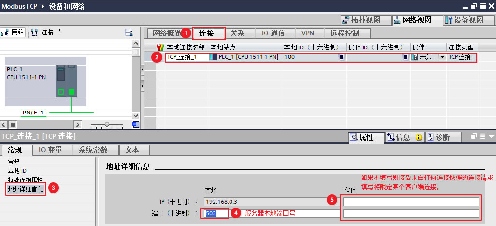

图8. 创建TCP连接
"TCP_连接_1"为建立的连接,选中该连接,在属性的"地址详细信息"中可以设置该TCP 连接的相关信息,如下图9所示。
图9. TCP连接参数设置

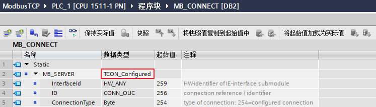

添加一个全局数据块用于匹配功能块"MB_SERVER"的管脚"CONNECT",本例中为数据块DB2(块名称:MB_CONNECT),打开该数据块,创建变量 "MB_Server",手动在数据类型框中输入"TCON_Configured",并将该变量关联到功能块"MB_SERVER"的管脚参数"CONNECT"上,如下图10所示。数据类型“TCON_Configured”的各参数含义及本例中设置如下表5所示。

表5."TCON_Configured"数据类型的参数设置
TCON_Configured结构
含义
本例为 SERVER时的设置
InterfaceID
本地接口的硬件标识符(参见图 6)。
259
ID
引用该连接(取值范围:1 到 4095)。
ID 在 CPU 范围内必须是唯一的。ID 还不得被不同通信类型的其他指令同时使用。输入现有连接的连接 ID。
256(16#100)
ConnectionType
连接类型,对于组态连接,选择 254(十进制)。
254

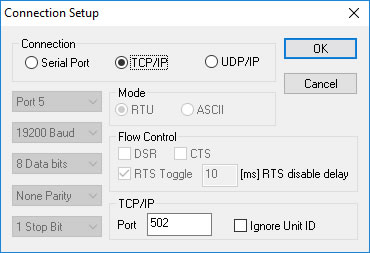

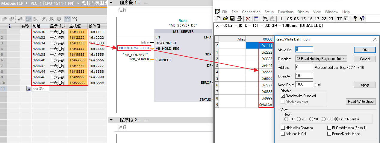

1.5、仿真软件设置,如下图11所示。
图11. 仿真软件连接设置
1.6、测试结果
图12. 测试结果

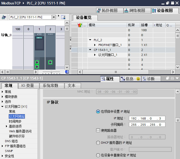

2.1、打开 TIA Portal V16软件,新建一个项目命名为 "ModbusTCP",在项目中添加 CPU1511-1PN V2.8 及CP1543-1 V2.2,为CP1543-1以太网接口新建一个子网并设置 IP地址为 "192.168.0.3",如上图 13 所示。
图13. 分配IP地址

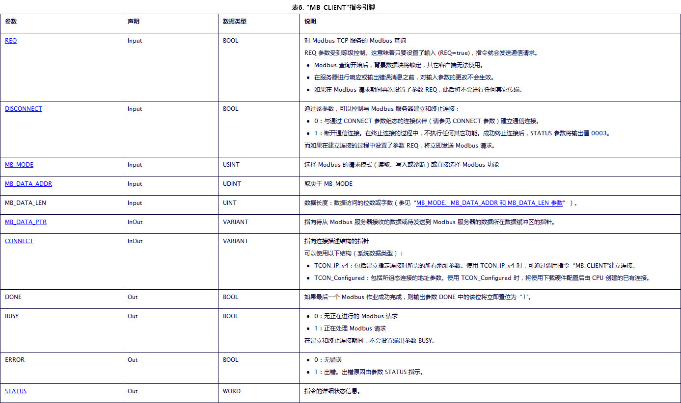

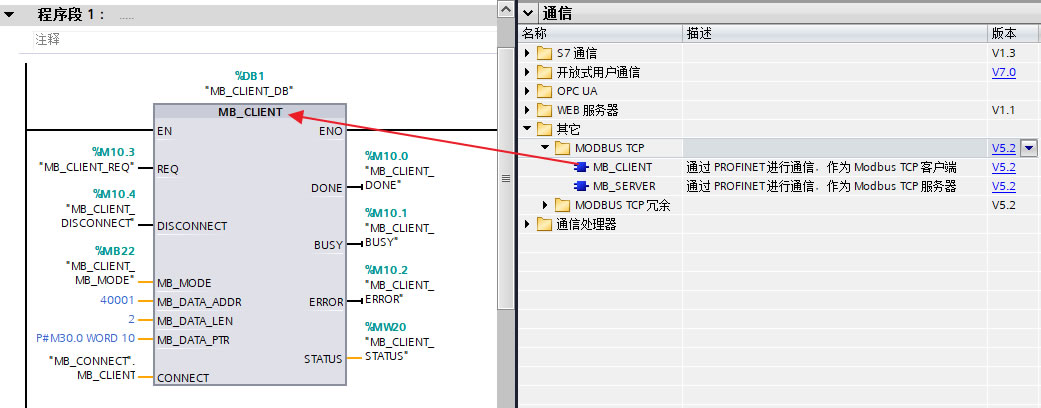

2.2、在 CPU1511-1PN 的 OB1组织块中添加Modbus TCP Client功能块 "MB_CLIENT",软件将提示会为该 FB块增加一个背景数据块,本例中为 DB1"MB_CLIENT_DB",如下图14所示。接下来为指令块分配引脚,各引脚的具体含义如下表 6 所示。
图14. 指令创建

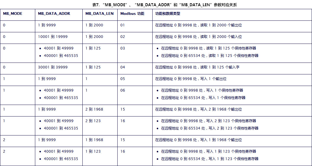

2.3、参数 MB_MODE、MB_DATA_ADDR 和 MB_DATA_LEN 的组合定义了 MB_MODE 值为 0、1 和 2 时,当前 Modbus 消息中所用的 Modbus 功能代码,对应关系如下表7所示。

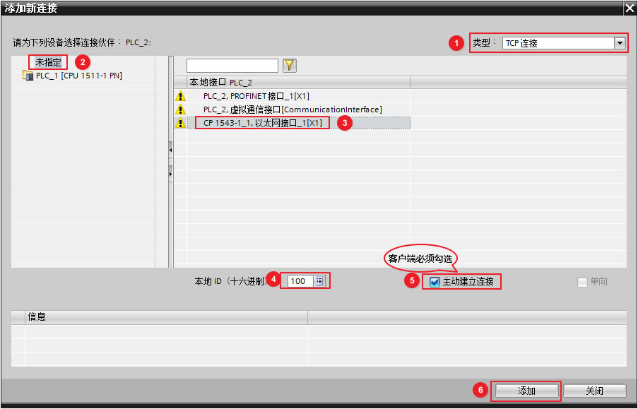

2.4、使用上述指令实现CP1543-1为Modbus TCP的 Client与通信伙伴建立通信,通过表6可知CONNECT参数的设定有两种方式,下面分别介绍这两种方式如何创建CONNECT参数。

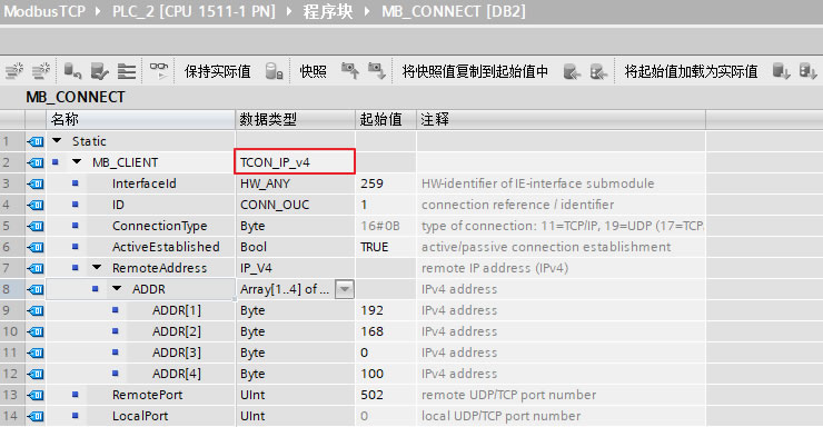

添加一个全局数据块用于匹配功能块"MB_CLIENT"的管脚"CONNECT",本例中为数据块DB2(块名称:MB_CONNECT),打开该数据块,创建变量 "MB_CLIENT",手动在数据类型框中输入"TCON_IP_v4",并将该变量关联到功能块"MB_CLIENT"的管脚参数"CONNECT"上,如下图15所示。数据类型“TCON_IP_V4”的各参数含义及本例中设置如下表8所示。

表8."TCON_IP_V4"数据类型的参数设置
TCON_IP_v4结构
含义
本例为 SERVER时的设置
InterfaceID
本地接口的硬件标识符(参见图 16)。
259
ID
该参数将唯一确定 CPU 中的连接。指令 "MB_CLIENT"的每个实例必须使用唯一的 ID。
ConnectionType
连接类型,对于 TCP,选择 11(十进制)。不允许使用其它连接类型。如果使用了其它连接类型(如 UDP),该指令的 STATUS 参数将输出相应的错误消息。
16#0B
ActiveEstablished
建立连接的方式所对应的 ID,对于被动连接建立,应选择 FALSE。
TRUE
RemoteAddress
连接伙伴(Modbus 服务器)的 IP 地址,例如,192.168.0.1:
addr[1] = 192
addr[2] = 168
addr[3] = 0
addr[4] = 1
192.168.0.100

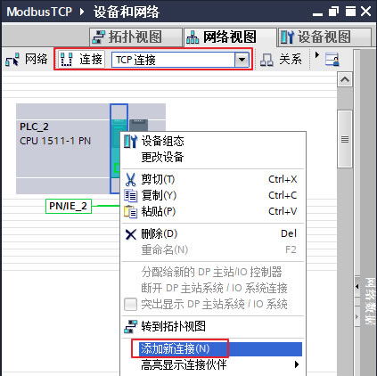

在"网络视图"窗口,左上侧选择"连接"按钮,选择”TCP连接“,然后在CPU上点击鼠标"右键"并选择"添加新连接"。如下图17所示。
图17. 添加新连接
在"添加新连接"窗口中,"类型"选择为"TCP连接",伙伴选择"未指定",本地接口选择"CP1543-1,以太网接口_1[X1]",分配本地连接ID,服务器为被动连接,点击 "添加"创建TCP 连接,如下图18所示。

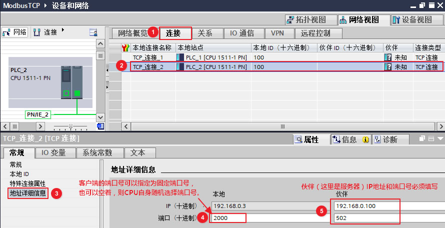

图18. 创建TCP连接
"TCP_连接_2"为建立的连接,选中该连接,在属性的"地址详细信息"中可以设置该TCP 连接的相关信息,如下图19所示。
图19. TCP连接参数设置

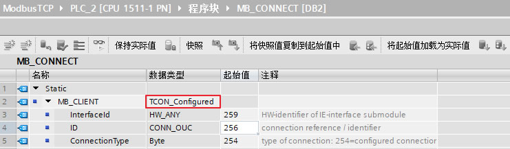

添加一个全局数据块用于匹配功能块"MB_CLIENT"的管脚"CONNECT",本例中为数据块DB2(块名称:MB_CONNECT),打开该数据块,创建变量 "MB_CLIENT",手动在数据类型框中输入"TCON_Configured",并将该变量关联到功能块"MB_CLIENT"的管脚参数"CONNECT"上,如下图20所示。数据类型“TCON_Configured”的各参数含义及本例中设置如下表9所示。
图20. 创建“TCON_Configured”类型的CONNECT参数

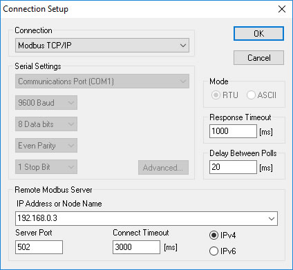

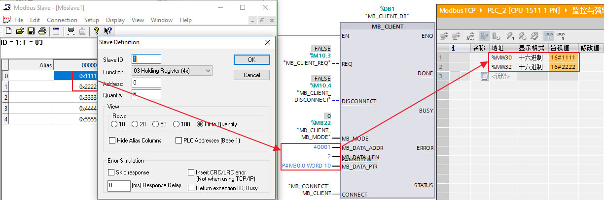

1.5、仿真软件设置,如下图21所示。
图21. 仿真软件连接设置
图22. 参数设置

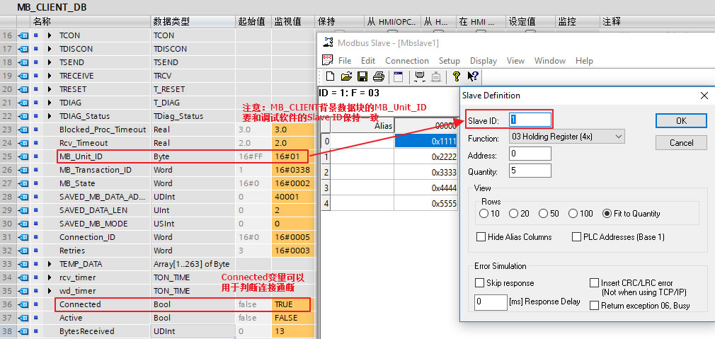

1.6、测试结果
图23. 测试结果
常见问题

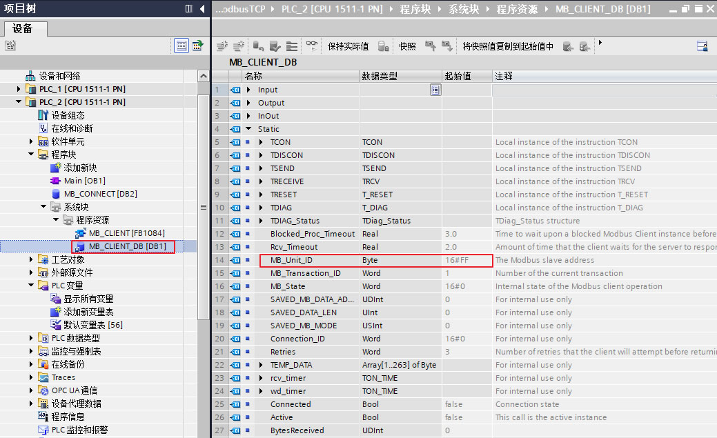

1、CP1543-1可以与串口进行ModbusTCP通信吗?
如果 S7-1500 作为 Modbus TCP 客户端与 Modbus TCP 服务器通信,并且尝试访问比 Modbus TCP 服务器更低端的串行子网中的设备,那么在此情形下会有报错 "无法建立连接"。这种情况下,就要使用 "MB_CLIENT" 参数了。"MB_UNIT_ID" 参数相当于 Modbus RTU 协议中的从站地址。如果将 Modbus TCP 服务器当做 Modbus RTU 协议中的网关,那么从站设备可以通过 "MB_UNIT_ID" 参数来识别。Modbus TCP 客户端直接向Modbus TCP 服务器发送请求,而Modbus TCP 服务器通过 "MB_UNIT_ID" 参数将请求转发到从站设备。
