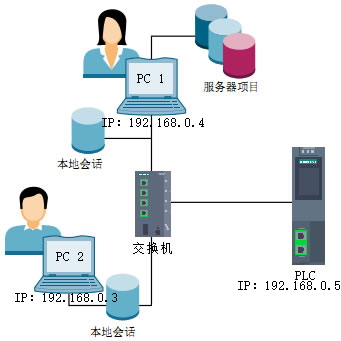

在本应用示例中,使用以下产品实现 Multiuser Engineering 和 Multiuser Commissioning 功能。
图2:实验拓扑结构
软件:
TIA Portal V16 (TIA Portal Project Server V16 -Administration/Configuration)
硬件:
CPU 1511-1PN V2.8
SCALANCE X204 IRT V5.3
2台 PC (系统为Win10 1903 版本,PC1 服务器,PC2 客户端)

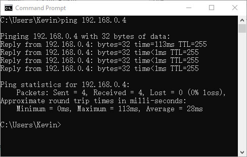

1.1、通过交换机或路由器连接整个网络,配置固定 IP 地址,使各组件实现互通,可以使用 Windows 自带 Command Prompt 中 Ping 指令检测网络互通性,如下图 3 所示。

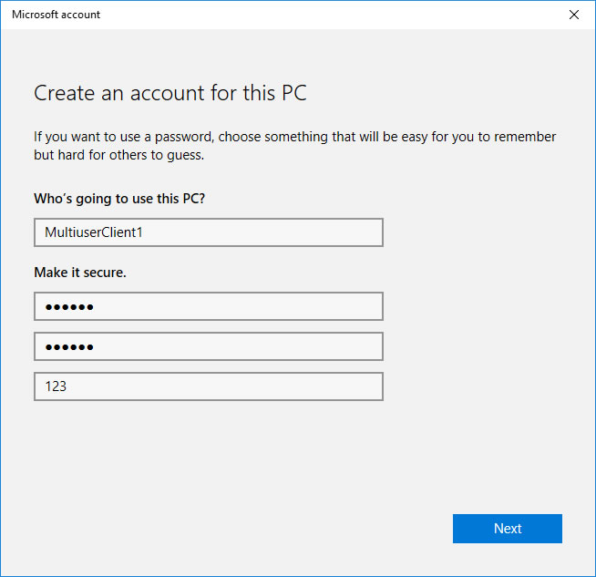

1.2、在项目服务器 PC 上为客户端创建用户账户
进入 Windows 中 “设置>账户>家庭和其他用户” 界面,单击 “将其他人添加到这台电脑” 按钮来添加账户,并设置密码,如下图 4 所示。
图4. 添加账户

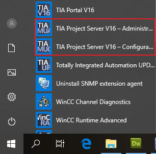

2.2、组态项目服务器
在 PC1 服务器上通过开始菜单打开 “TIA Portal Project Server V16 - Configuration” 工具来安装服务,安装之前可以选择使用哪种协议连接以及连接的端口号,根据网络性能选择超时配置文件速度,新项目可以选择创建新的自签名证书,以及服务器项目存储位置,每次下载都会生成一个新修订版,如果到达设定的修订版数量就会删除最早保存的版本,保存修订版数量可以根据服务器存储空间来定,没有上限,如下图 6 所示。
图6. 安装服务

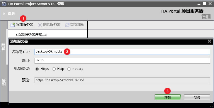

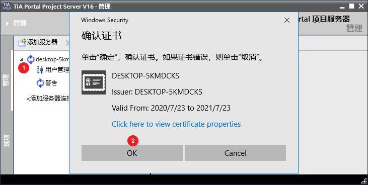

3.1、创建服务器连接
在 PC1 服务器上通过开始菜单打开 “TIA Portal Project Server V16 - Administration” 工具,单击添加服务器,在添加服务器对话框中输入服务器用户名或IP地址及端口号,选择连接机制,这些信息在图 8 中可以找到,如下图 9 所示。
图9. 添加服务器
通过服务器名称前三角形展开并激活连接,并单击 “OK” 确认证书,如下图 10 所示。
图10. 确认证书

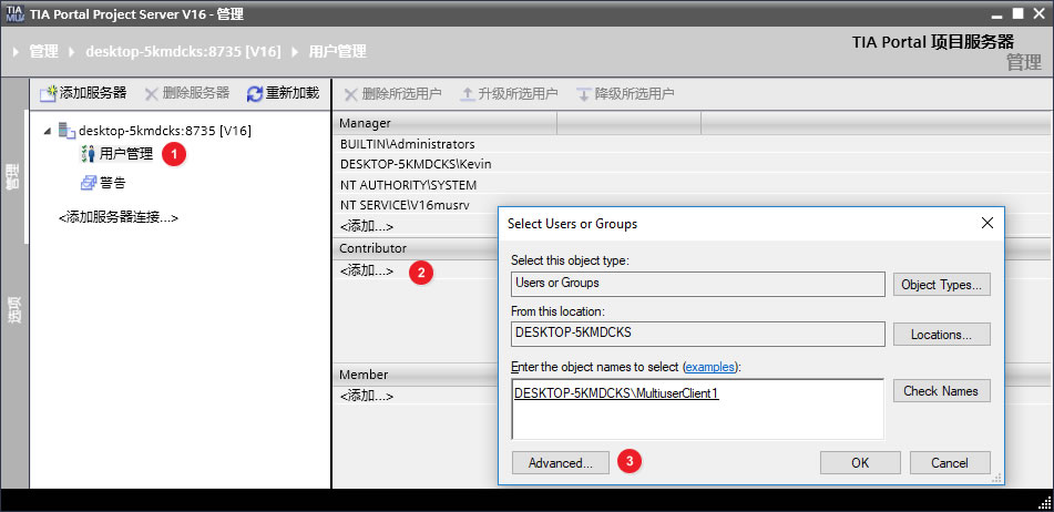

3.2、为客户端分配访问权限
Manager(完全访问权限);Contributor(部分访问权限,无删除权限);Member(只读权限)。这里为图 4 中为客户端创建的账户分配为 Contributor 权限,如下图 11 所示。
图11. 添加用户权限

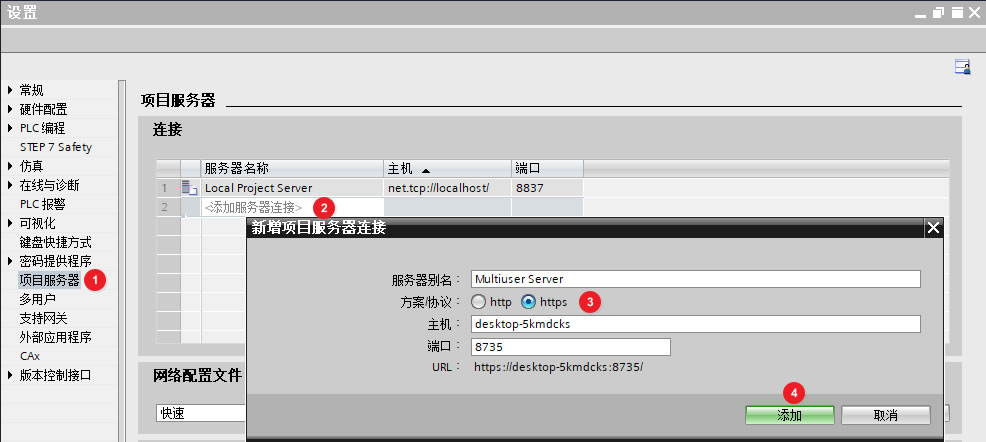

4.1、添加服务器连接
在 PC1 服务器上进入 TIA Portal “选项>设置>项目服务器” 界面,双击 “添加服务器连接” ,根据图 8 设置服务器分主机名或IP地址及端口号,还可以自行定义别名,最后单击 “添加” 按钮,如下图 12 所示。
图12. 添加服务器连接

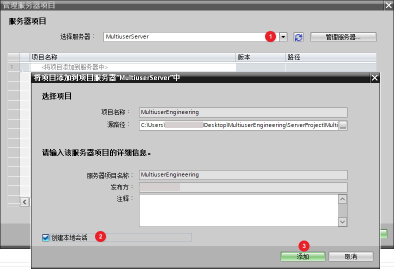

打开一个单用户项目,进入 “项目>项目服务器>管理服务器项目” 界面,选择图 12 所创建的服务器,双击 “将项目添加到服务器中” 并勾选 “创建本地会话” ,也可以单独创建本地会话,单击“添加”,如下图 13 所示。
图13. 添加服务器项目

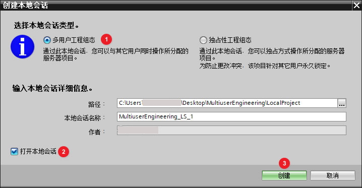

添加完成后会自动弹出 “创建本地会话” 对话框,选择工程组态类型,这里选择多用户工程组态,然后选择是否打开本地会话,单击 “创建” 完成本地会话的创建,如下图 14 所示。
图14. 创建本地会话
至此完成了服务器端的配置工作:添加服务器连接、创建服务器项目、创建并打开本地会话。

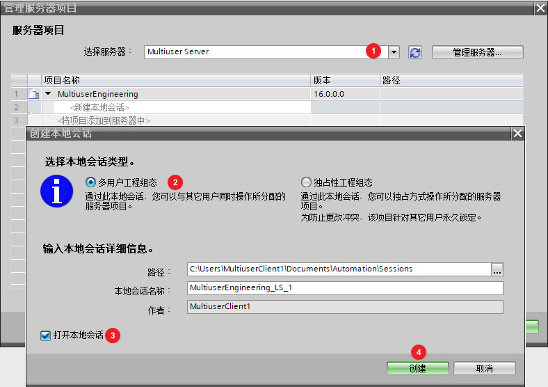

5.2、创建客户端本地会话
打开一个空 TIA Portal 项目,进入 “项目>项目服务器>管理服务器项目” 界面,选择图 15 所创建的服务器,双击 “新建本地会话” ,选择工程组态类型,这里选择多用户工程组态,然后选择是否打开本地会话,单击 “创建” 完成本地会话的创建,如下图 16 所示。
图16. 创建客户端会话
至此完成了客户端的配置工作:添加服务器连接、创建并打开本地会话。

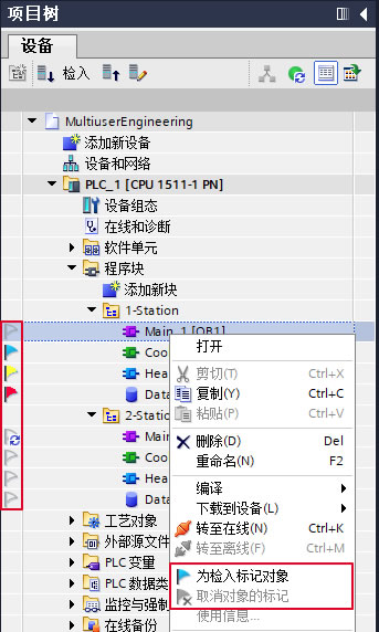

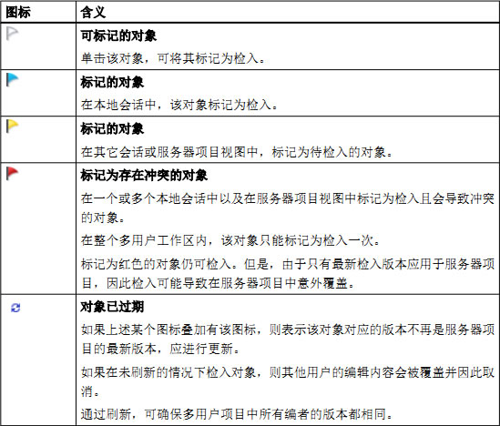

6.2、标记对象

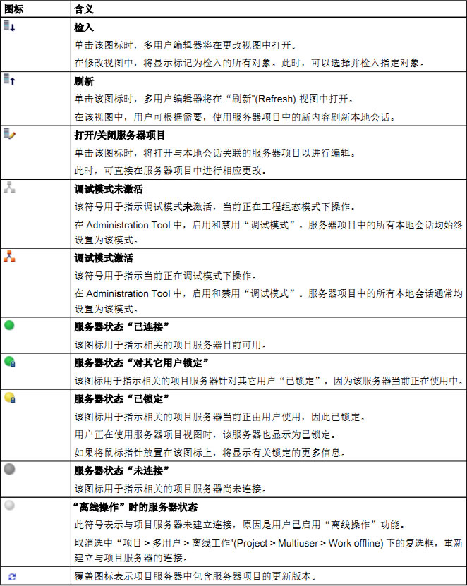

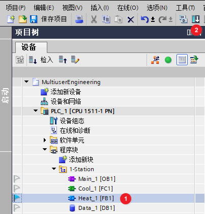

为了可以并行编辑多用户服务器项目中的对象,每个客户端必须标记在其本地会话中分配给他要编辑的对象,只有标记为检入的对象,才能在编辑后传送到服务器项目中。 可以通过鼠标右键对象选择 “为检入标记对象”,也可以直接单击对象前端的小旗子图标,标记后会变换相应的颜色,各种颜色图标所代表含义如表 1 所示,如下图 18 所示。
图18. 标记对象
表1 标记图标

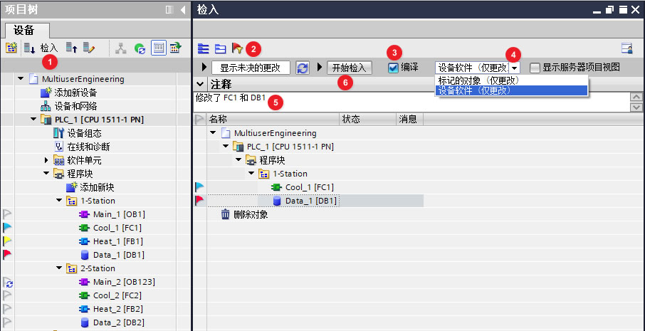

6.3、检入对象
在本地会话中编辑完标记的对象后,可以将对象检入服务器项目中,通过工具栏检入图标
(图标含义如表 2 所示)进入检入界面,检入前可以对标记的对象进行折叠、展开以及显示冲突操作,还可以在检入前选择是否进行编译,编译方式可选择“设备软件(仅更改)”或是“标记的对象(仅更改)”, 为了记录更改状态,可以在注释栏输入所做的更改情况,单击 “开始检入” 按钮进行检入,如果有冲突对象需要确认是否继续检入,如下图 19 所示。
图19. 检入对象
表2.工具栏图标
如果在检入界面勾选 “显示服务器项目视图” 选项,在单击 “开始检入” 按钮后会打开服务器项目视图,可以对本次检入操作进行选择,“放弃更改”可以取消这次检入操作,“保存更改”可以把更改同步到服务器来完成本次检入操作,如下图 20 所示。
图20. 服务器项目视图
检入完成后会提示是否保留标记或是保留本地会话,单击确定完成检入。在成功签入服务器项目的内容后,本地会话将被刷新并打开,如下图 21 所示。

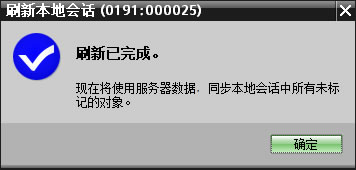

6.4、刷新本地会话
其他用户更改和检入的对象在本地会话中的对象状态图标上标记为
(见表 1),如果希望将这些对象从其他用户转移到本地会话,需要刷新本地会话,通过工具栏刷新会话图标
(见表 2 )进入刷新视图,刷新前可以对标记的对象进行折叠、展开以及显示冲突操作,单击 “开始刷新” 按钮执行刷新,如下图 22 所示。
图22. 刷新本地会话
刷新完成后,本地会话中所有未标记的对象都已更新,而标记的对象没有与服务器同步。如果操作失误或是不想本次刷新了,还可以通过刷新视图中的 “恢复” 按钮来恢复本次的刷新之前的状态,如下图 23 所示。
图23. 刷新成功

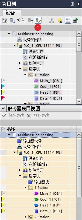

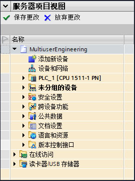

6.5、打开/关闭服务器项目视图
不支持在本地会话中标记和检入的对象,可以直接在服务器项目视图中编辑,通过工具栏按钮
来打开或关闭服务器项目视图,当打开服务器项目视图后,工具栏中的服务器状态图标变为锁定状态
(见表 2),鼠标悬停在图标上可以显示服务器项目由哪个用户锁定的,服务器锁定后所有本地会话不可再执行检入操作,如下图 24 所示。
在服务器项目视图中可执行以下操作:
添加服务器项目中之前不存在的新对象。
添加或更改硬件配置和连接。
对所用的指令进行版本更改。
使用项目间工程组态 (IPE)
编辑所有对象,无论这是否标记。
重命名、移动和删除对象。
与 CPU 建立在线连接并下载或上传对象。
执行 Multiuser Engineering 支持的所有 TIA Portal 功能。
图24. 打开服务器项目视图

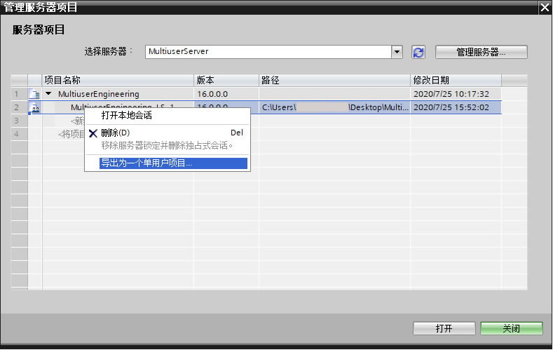

6.6、导出单用户项目
可以通过管理服务器项目把本地会话导出为一个单用户项目,单用户项目下修改的程序块还可以重新拷贝到本地会话或是服务器项目中,如下图 25 所示。
图25. 导出单用户项目

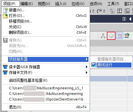

6.7、离线运行
如果暂时无法与服务器建立连接,可以临时使用离线运行模式(TIA Portal V15及以上版本支持),勾选“离线运行”后工具栏中服务器状态图标由绿色变为灰色,当重新与服务器建立连接后,要把修改部分重新检入服务器,并刷新服务器项目,如下图 26 所示。
图26. 离线运行

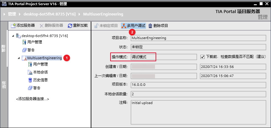

8.1、激活多用户调试
在 PC 1 服务器上打开 “TIA Portal Project Server V16 - Administration” 工具,选择相应服务器项目,通过单击 “多用户调试” 按钮来激活或取消激活调试模式。激活后工具栏中调试按钮显示为
(同步模式)或
(异步模式),如下图 28 所示。
图28. 激活多用户调试

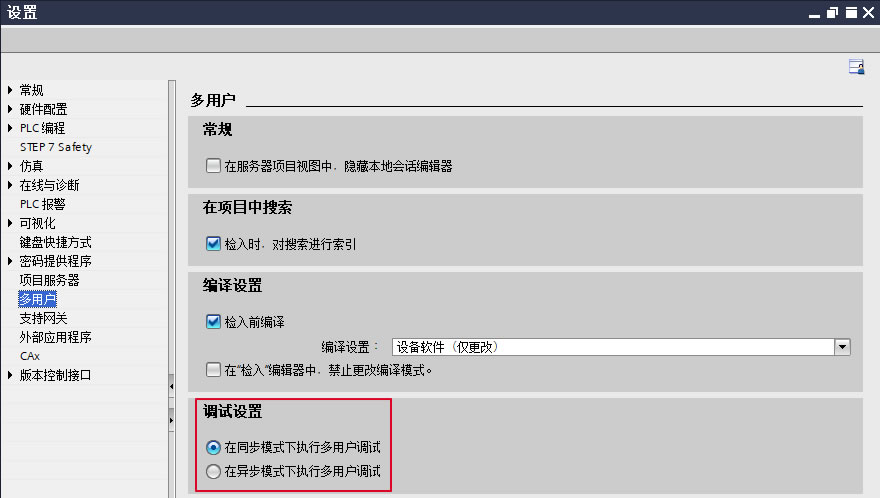

自 TIA Portal V16 起,Multiuser Commissioning 在 “同步模式” 和 “异步模式” 下均可用。可以在 TIA Portal 设置中通过 “选项 > 设置 > 多用户 > 调试设置” 切换同步和异步调试,如下图 29 所示。
图29. 调试模式

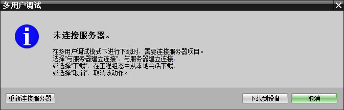

在 “调试模式” 下开始下载到 CPU 中时,系统将尝试与多用户服务器建立连接,对项目服务器中的本地会话进行更新,如果此时项目服务器无法访问,则在弹出的对话框中将显示一条相应消息, 如下图 32 所示。
尝试重新连接项目服务器。
切换为 “工程组态模式”,并从本地会话下载到 CPU 中而不更新服务器项目。
取消该操作。
图32. 未连接服务器

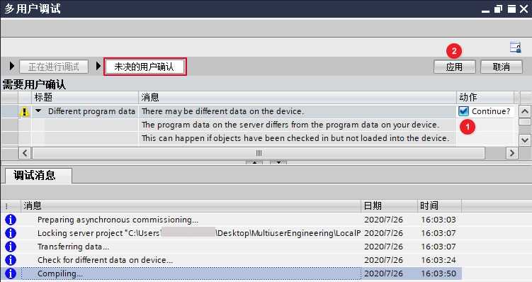

- 如果在编译或下载期间发生错误并且需要用户决策,则会在巡视窗口的 “信息 > 常规” 选项卡中显示信息和警告,单击巡视窗口中的绿色箭头(如图中所示)打开调试编辑器, 如下图 33 所示。
图33. 调试编辑器
- 在调试编辑器中,用户将收到有关用户需要采取哪些操作或决策的更多信息,系统将提示用户解决服务器项目视图中的错误或警告,通过勾选 “Continue” 并选择应用来继续执行下载,还可以通过取消按钮来撤销下载请求, 如下图 34 所示。
图34. 调试编辑器
- 如果发生错误且无法在异步模式下解决,则应切换到同步调试模式,然后打开服务器项目视图并解决所示错误,之后,通过服务器项目视图开始检入,如有需要,可以在此操作之后切换回异步模式。
下载过程中所有详细信息将在调试消息中显示,如下图 35 所示。
图35. 调试消息

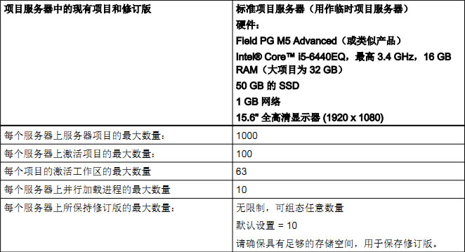

1、项目服务器的数量结构
要有效地使用项目服务器,最多可创建 100 个服务器连接。 到达该限值时,系统将显示一条消息,指示无法创建任何新的服务器连接。删除不再需要的任何服务器连接后,即可再次创建新的服务器连接,直至达到最大数目。
根据所用硬件,项目服务器的组态限值如下所示:
