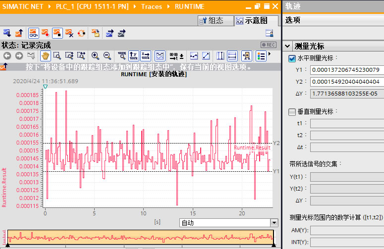

测量结果
可使用TRACE功能创建变量"DB".Result的跟踪轨迹来记录FB1的运行时间,采样选择OB30。测得Test[FB1]程序块的运行时间在 137µs 到 154 µs之间.
图3. TRACE图表
注意: 对于测量程序运行时间,需要禁用程序状态,因为它会使测量结果失真。
上例给出了测量单个程序块的方法,测量整个程序及命令序列也是一样的,只需在想测量程序的起点调用RUNTIME指令,在程序的终点再次调用RUNTIME指令即可。
