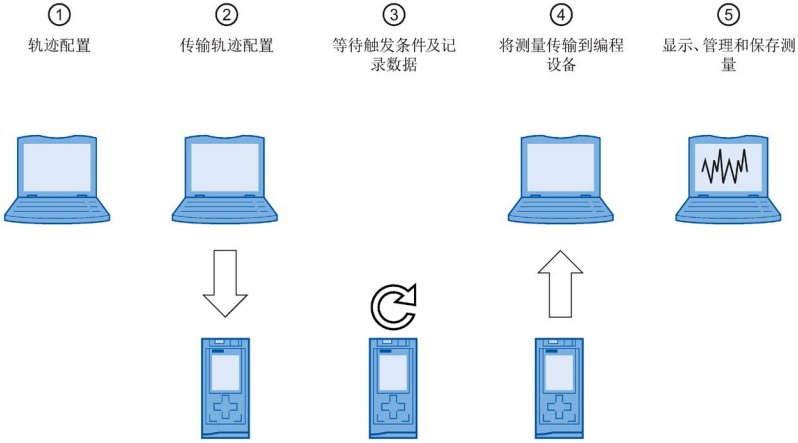

TRACE功能的运行模式
图1. 运行模式
① TIA Portal 中编程设备 (PG) 上的轨迹组态,可在轨迹组态过程中指定待记录信号、记录时长和触发条件。
② 将轨迹组态从 PG 传输到设备,当建立在线连接时,可将整个轨迹组态传输到设备中。
③ 等待记录,如果激活所记录的轨迹组态,则记录执行与 PG 无关。满足触发器条件时,将立即进行记录。
④ 将测量结果从设备传输到 PG 中,保存项目中的测量存储 TIA Portal 里已打开项目中的测量。完成记录后可以随时保存测量,与测量时间无关。
⑤ 评估,管理和保存测量结果,通过“曲线图”和“信号表”中的各种选项,对测量结果进行评估。不同测量中的信号可叠加在一起作为组合测量,并进行比较。

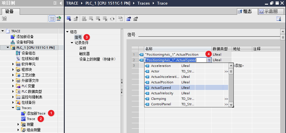

1、轨迹配置
1.1、创建轨迹添加信号

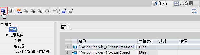

进入项目树以及设备下方的“轨迹”(Traces)系统文件夹,双击 “添加新轨迹”项,系统将创建一个新的轨迹组态 ,同时“组态” 选项卡在工作区内打开。单击新建轨迹名称,可更改轨迹的名称。在 “信号” 区域选择需记录的信号。或者将一个或多个信号从变量表拖放到信号表中。
图2. 创建轨迹

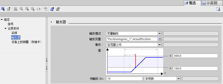

配置触发器:触发器模式有2种,立即触发和变量触发
1. 在“触发模式”下拉列表中选择“立即记录”项,激活记录选项后立即开始记录
2. 在“触发模式”下拉列表中选择“变量触发”项,激活记录选项后等配置的触发事件满足条件后才开始记录。只有选择变量触发才能激活设备上的测量选项。
3. 选择一个变量并配置事件, 事件类型根据变量的数据类型而有所不同。
4. 在“预触发”下选择预触发数及单位。 为记录触发事件之前的周期,需在预触发输入栏中输入大于0 的数值。
图4. 配置触发器

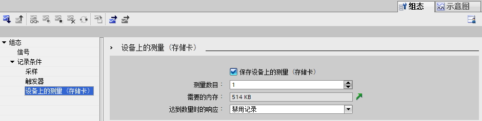

配置设备上的测量:请按以下步骤组态对已安装测量的保存(在存储卡上):
1. 勾选“保存设备上的测量(存储卡)”复选框。
2. 在“测量数量”输入栏中输入存储卡上应保存的测量数量。
3. 在“达到数量时的响应”下拉列表中设置一旦达到“测量数量”时需要的特性。
图5. 配置设备上测量

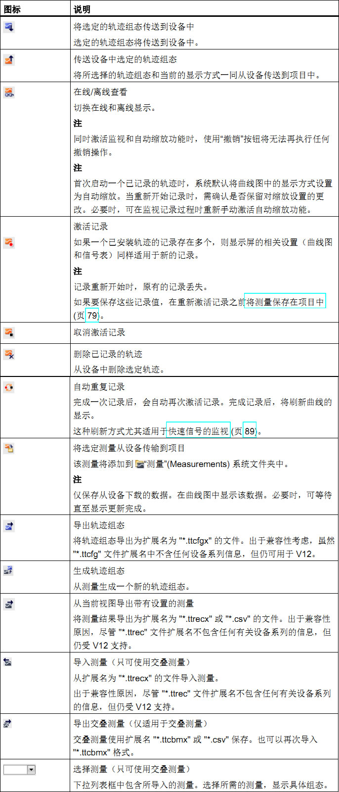

可通过工具栏中的按钮管理轨迹,下表列出了各按钮的功能:
表2:轨迹管理按钮功能表
图标功能

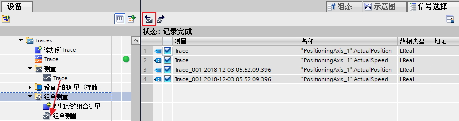

4、将测量传输的编程设备
记录完成后可以通过“添加到测量”按钮保存测量轨迹,如果激活了设备上的测量选项还可以管理存储卡中存储的轨迹文件,可以导出或是删除文件。
图8. 保存轨迹

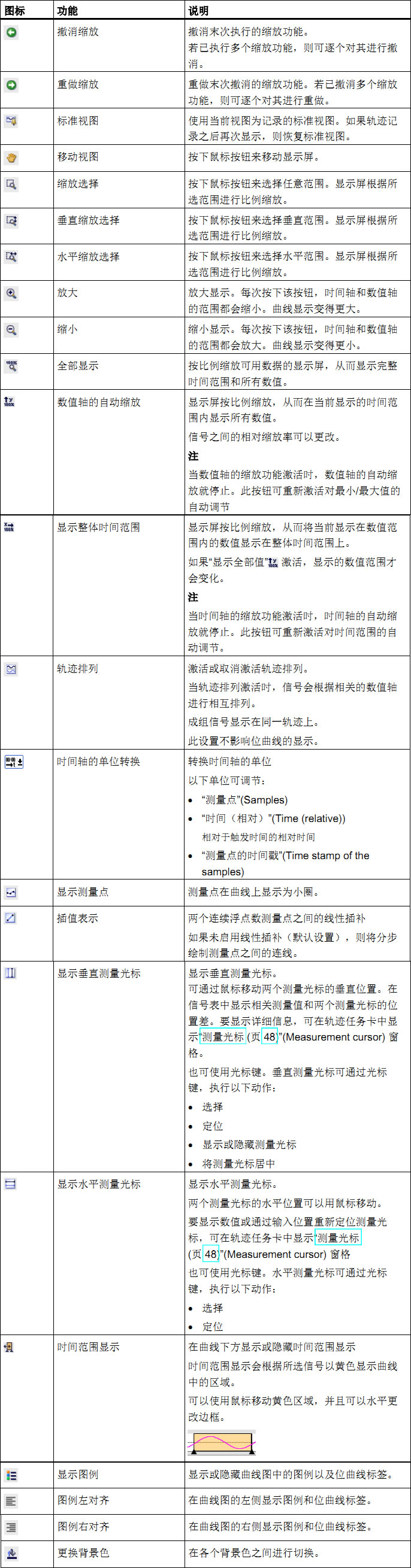

5.1、曲线图的使用
曲线图展示了信号表中选定记录信号的轨迹。 显示可以按照要求进行缩放,还可以使用测量光标来选择单个数值在信号表中显示出来等功能。 曲线图工具栏图标具体功能请看下表3。
表3:曲线图图标功能表

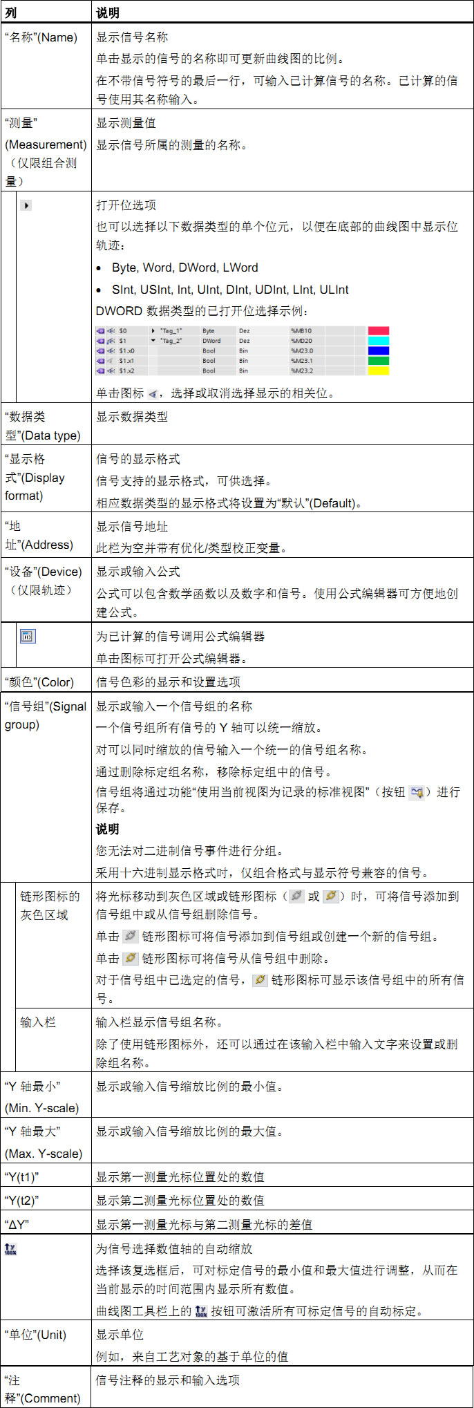

5.2、信号表的使用
信号表列出了所选测量的信号,以及某些属性的设置选项。在线模式下,可更改设备中的轨迹设置。单击“上传”按钮,可应用显示方式的更改;否则在切换为离线模式时,系统将丢弃这些更改。
当把设备中轨迹添加到测量时,信号表的当前设置将在测量中保存。可通过拖放操作对信号进行排序,在信号内可以重新排序信号位。 具体功能请查看下表。
表4:信号表功能表
信号表图标
5.3、组合测量的使用
组合测量可应用于项目中,实现对不同测量进行比较的功能。 下文说明了如何在“组合测量”系统文件夹下创建组合测量。
(1) 在 “测量”系统文件夹下选择一个或多个测量。
(2) 将测量拖拽到 “组合测量”系统文件夹中后一个新的组合测量将被创建。或者通过快捷菜单命令“导入轨迹”导入已保存的测量。
图9. 组合测量

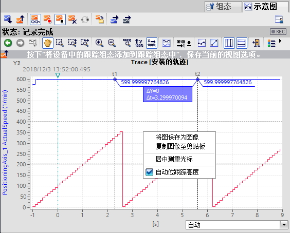

5.4、打印轨迹
在曲线图中,右键轨迹图可将显示屏保存为图片并将显示屏复制到剪贴板后进行打印。
图10. 打印轨迹

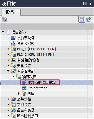

6.3、创建项目轨迹
(1)添加新项目轨迹
双击“添加新项目轨迹” 项,系统将创建一个新的项目轨迹组态(名称为 Project trace) ,同时“组态”选项卡在工作区内打开。单击项目轨迹名称文本,可更改项目轨迹组态的名称。
图11. 新建项目轨迹

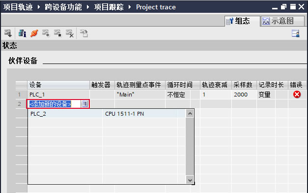

(2)添加设备
在“添加新的设备”区域中选择要加入的设备,如下图12所示。
图12. 添加设备

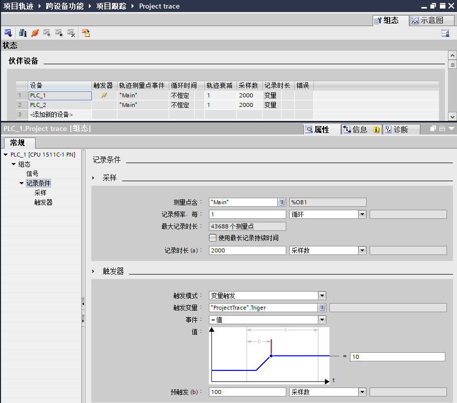

(3)组态信号及记录条件
1. 在“伙伴设备”"区域中选择一个设备,在巡视窗口中,选择“属性”选项卡,在“信号”区域中选择需记录的信号。
2. 组态采样,请参考1.2章节。
3. 组态触发器的模式和选定触发器的条件,请参考1.2章节。
4. 为每个加入设备重新从步骤 1 开始执行组态,本示例中 PLC1 为变量触发,PLC2 为立即触发。
注意:伙伴设备中最多只能有一个设备的触发器的触发条件为“立即记录”,“变量触发”和“从其他设备触发”可在多个设备中设置。
图13. 记录条件

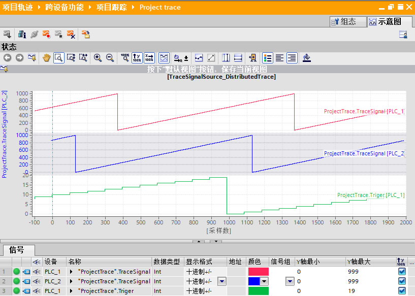

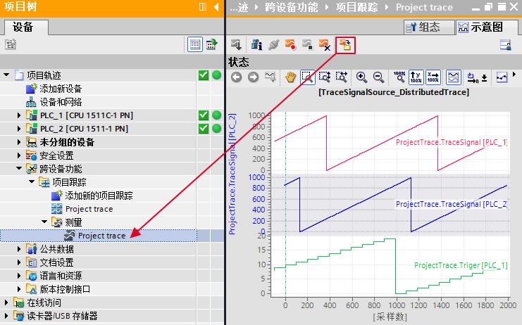

(5)激活记录
1. 单击 按钮,等待触发条件,条件满足后开始记录直至完成,完成后可以根据第5章节介绍的轨迹的分析方法来分析轨迹。
图15. 项目轨迹图
(6)将测量结果保存到项目
1. 使用 按钮,将测量传输到项目中。 测量将显示在项目树中的系统文件夹“测量”中。
图16. 轨迹保存
