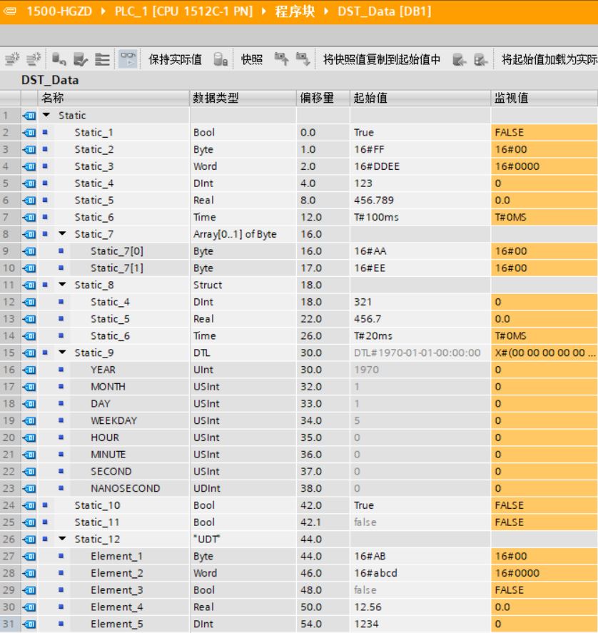

对非优化DB块内数据清零
在S7-1500CPU内添加非优化DB块 "DST_Data" DB1(目标DB),数据类型任意创建,如图1所示。

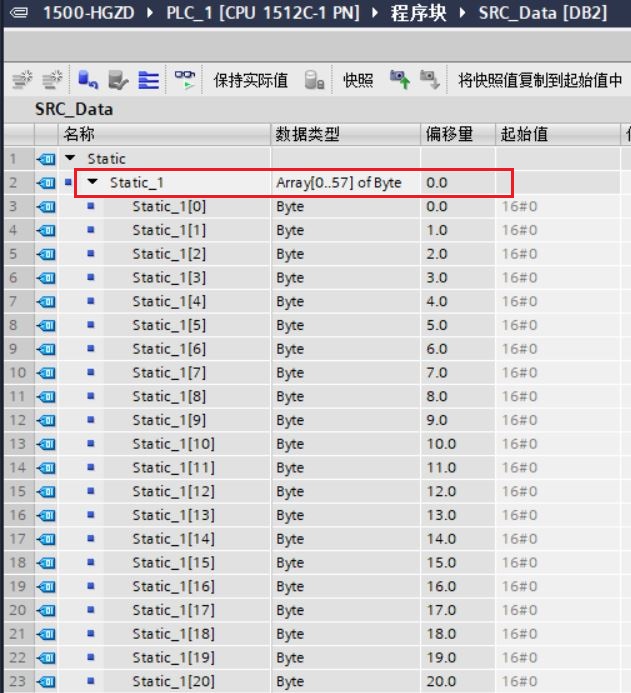

(1) BLK_MOV指令,可将数据从一个存储区(源区域)移动到另一存储区(目标区域)。
使用该指令要求,创建一个跟目标区域DB一样数据长度的源区域DB。对于源区域DB只要和目标区域DB数据长度一致即可,如图2所示,创建非优化DB块 "SRC_Data" DB2(源DB)。
图2. 创建非优化DB块(源DB)

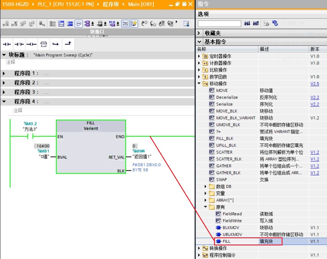

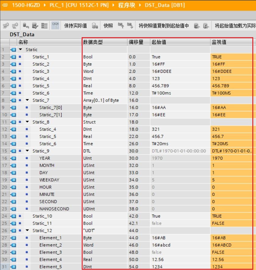

方法3. 使用FILL指令
在OB1内,从"指令">"基本指令">"移动操作">"原有"下,调用FILL指令,如图7所示。
图7. OB1内调用FILL指令
指令管脚参数说明:
BVAL :MB1 //源数据
RET_VAL :%MW4 //返回值
BLK :=P#DB1.DBX0.0 BYTE 58 //目标DB块
相比前两种方法,方法3不需要创建整个源DB来覆盖目标DB,最小只需创建一个Byte类型的数据即可,如上图7中 %MB1。

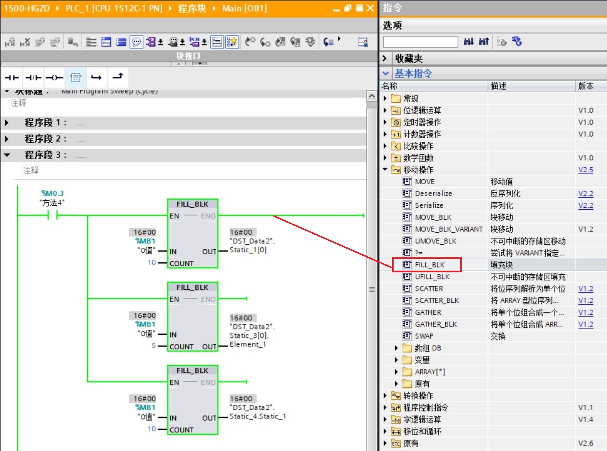

方法1. 使用FILL_BLK指令
使用FILL_BLK指令对优化DB块清零,对DB块的数据类型有要求,需要创建为ARRAY数组类型或相同基本数据类型的UDT或相同基本数据类型的STRUCT才行。
在S7-1500CPU内添加优化DB块 "DST_Data2" DB3(目标DB),如图8所示。
图8. 创建优化DB块(目标DB)
在OB1内,从"指令">"基本指令">"移动操作"下,调用FILL_BLK指令,如图9所示。
图9. OB1内调用FILL_BLK指令
指令管脚参数说明:
IN :MB1 //源数据;数据长度跟数组内基本数据类型一致
COUNT - //需要覆盖的长度
OUT :"DST_Data2".Static_1[0] //目标结构的起始地址
指令执行结果,如图10所示。"DST_Data2" DB3(目标DB)内指定长度的数组或STRUCT数据全部清零。

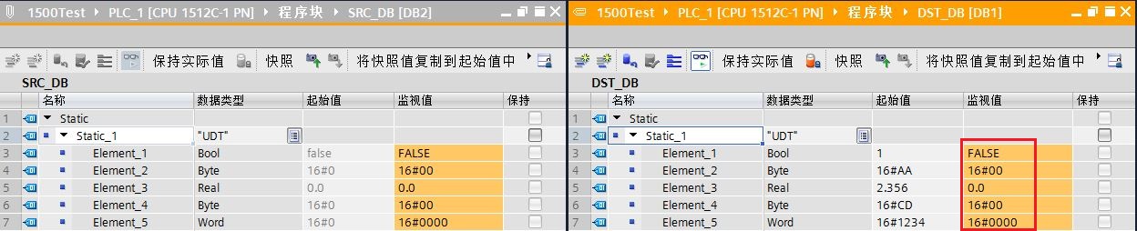

方法2. 创建相同的UDT结构使用MOVE指令清零DB块数据
使用UDT数据类型创建源和目标优化DB块,如图11所示。
图11. 使用UDT数据类型创建优化DB块
在OB1内,从"指令">"基本指令">"移动操作"下,调用MOVE指令,如图12所示。
图12. 调用MOVE指令
指令执行结果,如图13所示。
