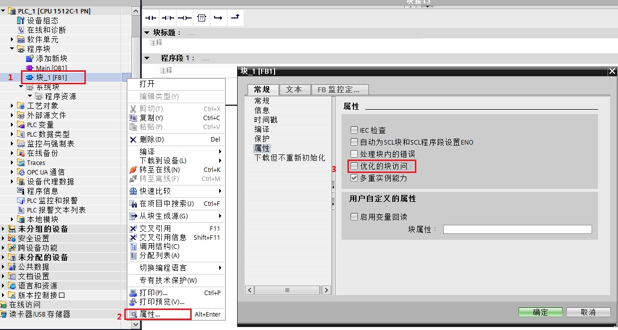

(1) 创建一个 S7-1500 的项目,在程序块中添加一个 FB (或者 FC ),右击FB 进入该块的属性中,将 FB 属性中的"优化的块访问"取消,改为标准FB,如图 1 所示。
图1. 创建非优化的 FB 块

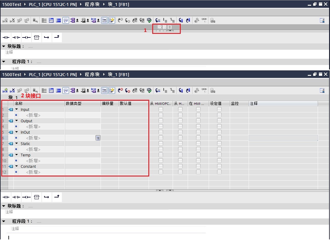

(2) 双击进入 FB 块, 展开 FB 块的"块接口",如图 2 所示。
图2. 展开 FB 块的"块接口"

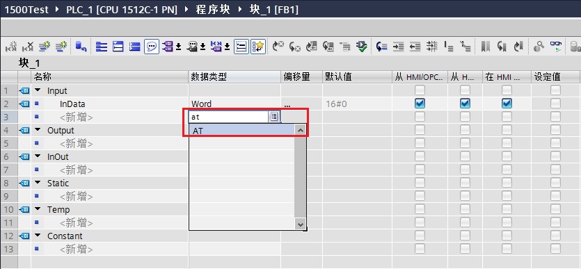

(3)在FB"块接口"中,在 Input 添加一个变量,变量名为 "InData",数据类型为 Word;然后紧跟在变量 “InData” 下一行,数据类型处输入"AT"数据类型,如图 3 所示。
图3. 输入"AT"数据类型

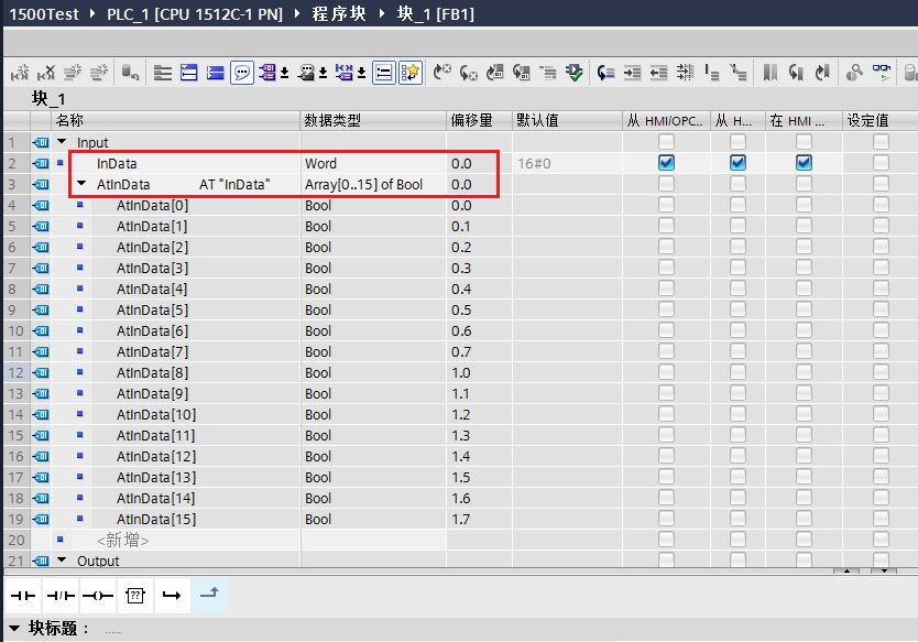

(4)Input 中会生成一个新变量,变量名可自由定义此处定义为“AtInData”,然后把变量的数据类型修改成 Array[0..15] of Bool,并编译该 FB 块。可以看到变量 "InData" 和覆盖变量 “AtInData” 的偏移量都是 0.0,表示这两个变量是相同地址,只是以不同的数据类型显示,如图 4 所示。
图4. 创建AT覆盖变量

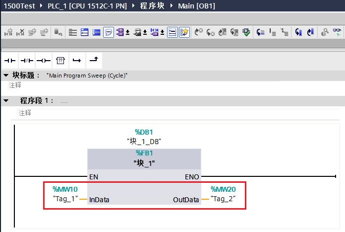

(7) 在OB1中调用FB时,接口管脚上是不会显示AT覆盖变量的,如图 7 所示。
图7. OB1中调用FB

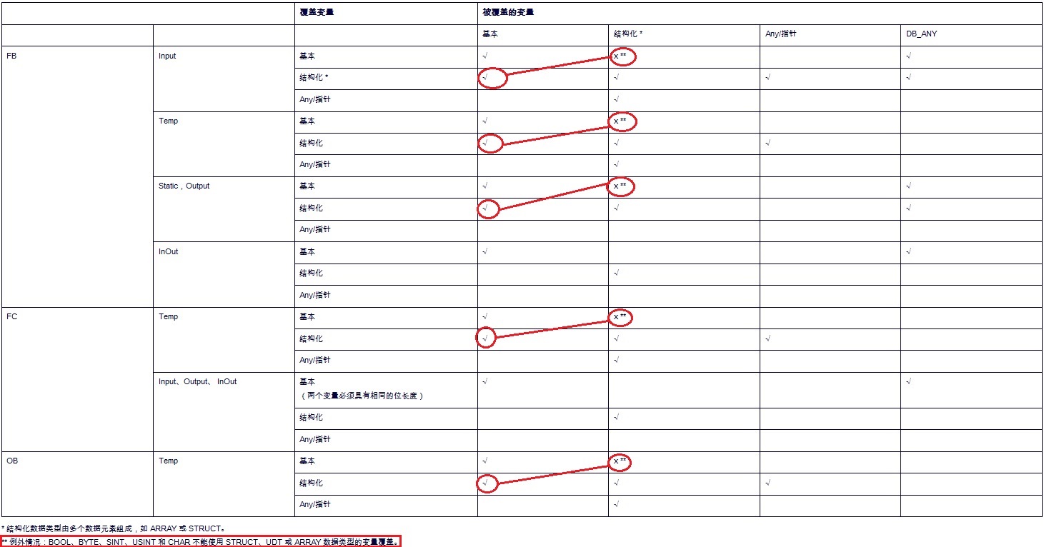

下列组合规则也适用,如下图9所示。
图9. FB 块的优化访问处理

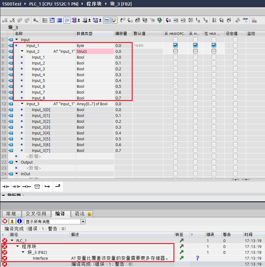

上图9来在TIA V17帮助文件,图中标注的“X**”应该和“√”对调。测试验证如下图10 所示。“Input_1”为被覆盖的变量,数据类型为基本类型;“Input_2”为覆盖变量,数据类型为结构体;不符合帮助文件备注的例外情况。
图10. AT覆盖的例外情况
