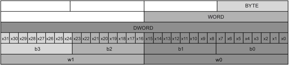

通常针对Byte、Word等数据类型的变量进行片段访问,如图1所示。也可对 INT、DINT 等整数数据类型的变量进行片段访问。
图1. 片段访问结构

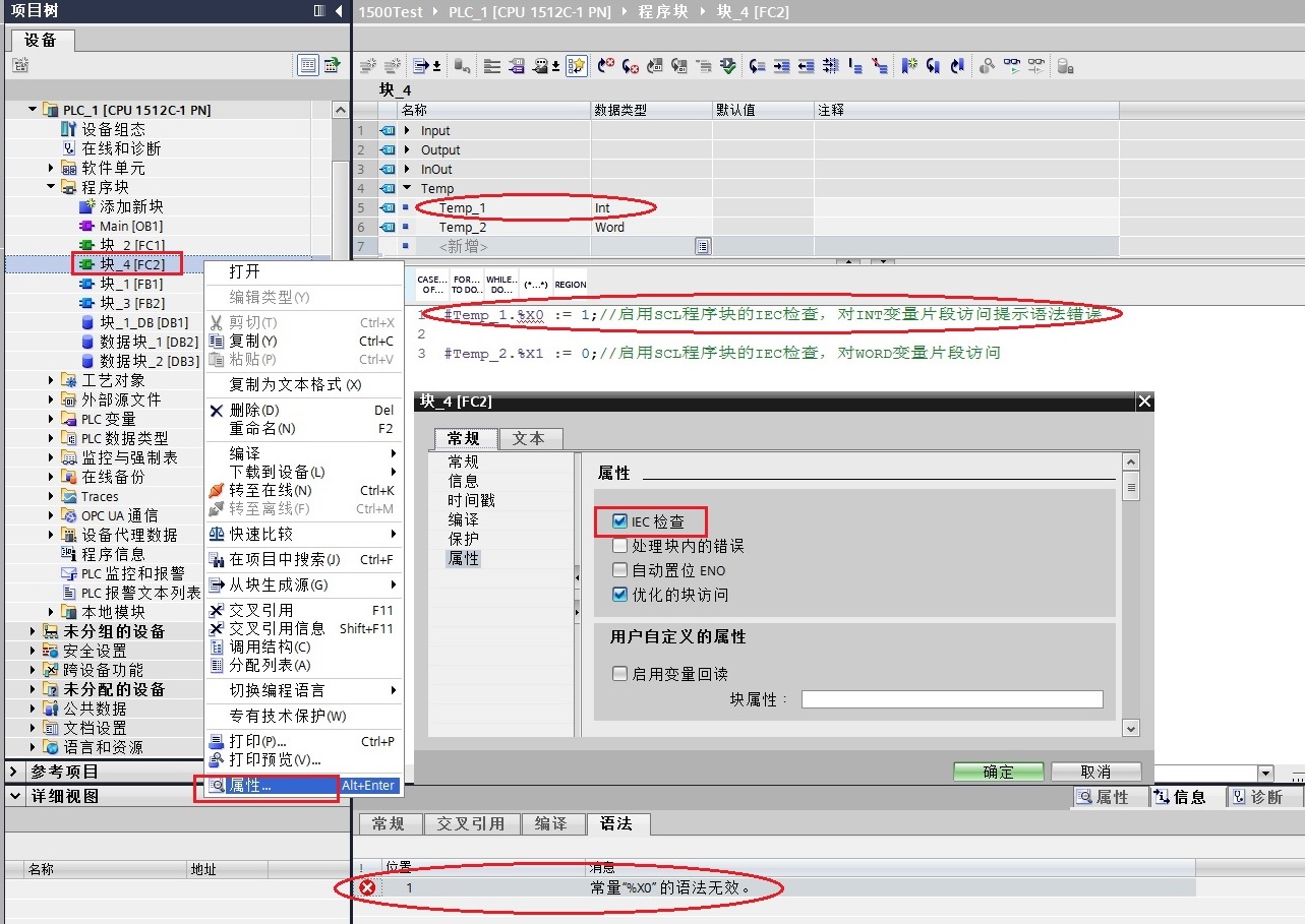

注意:当使用SCL编程对INT、DINT 等整数数据类型的变量进行片段访问时,不能启用SCL程序块的IEC检查,否则提示语法错误,如图2所示。
图2. 对整数变量片段访问的特殊情况

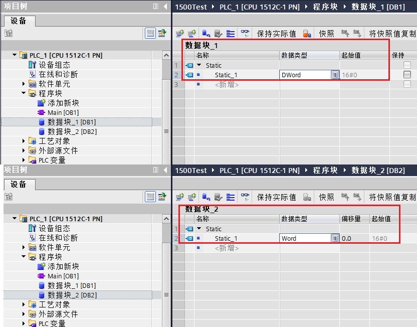

1. 对 DB 块变量进行 Slice 访问(优化或非优化DB均可)
创建一个 S7-1500 的项目,在程序块中新建优化DB “数据块_1”和非优化DB “数据块_2”,并新建DWORD和WORD数据类型的变量,如图 3 所示。
图3. 创建 DB 块变量

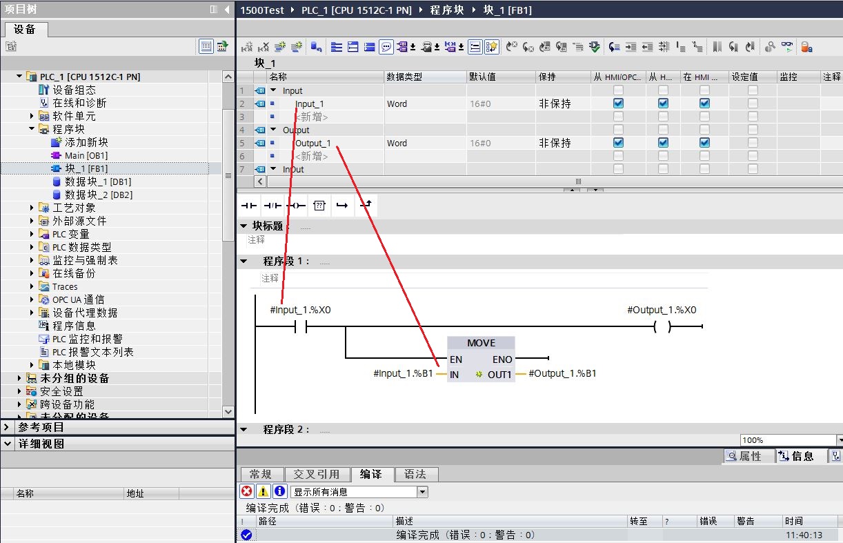

2. FB、FC 块接口变量的 Slice 访问
以FB为例,在 Input 和 Output 分别创建变量"Input_1"和"Output_1",数据类型为WORD。编程使用方法和DB变量的片段访问一样,先拖拽变量然后再输入“.X0"或".B0",如图 5 所示。
图5. 对FB接口变量进行 Slice 访问
