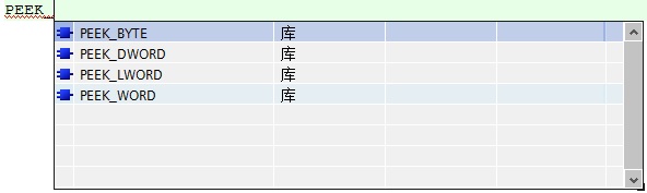

需要注意的是,在指令列表中只有PEEK和PEEK_BOOL两个指令,PEEK相当于PEEK_BYTE。
当需要其他使用PEEK指令时,可以在将指令拖拽到程序编辑区后手动添加后缀“_WORD”或“_DWORD”,或者在程序中直接输入指令然后通过选择的方式选定,如图2所示。
图2. 输入PEEK指令

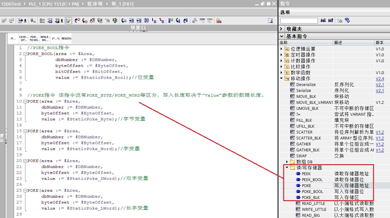

POKE 指令
1、指令语法
POKE 指令用来对存储区数据写入操作。不仅支持位、字节、字、双字、长字操作,还可以实现区域数据移动操作。
POKE 指令,可在指令内直接将结果传递给对应变量。
(1) POKE指令
新建SCL程序块FB1,在基本指令->移动操作->读/写存储区内,调用POKE指令。POKE指令的语法,如图4所示。
图4. POKE指令语法

说明:没有POKE_BYTE、POKE_WORD、POKE_DWORD、POKE_LWORD指令。实现写入字节、字、双字、长字,取决于待写入的变量value的数据类型,如图4所示,不同的数据类型写入的结果不同。

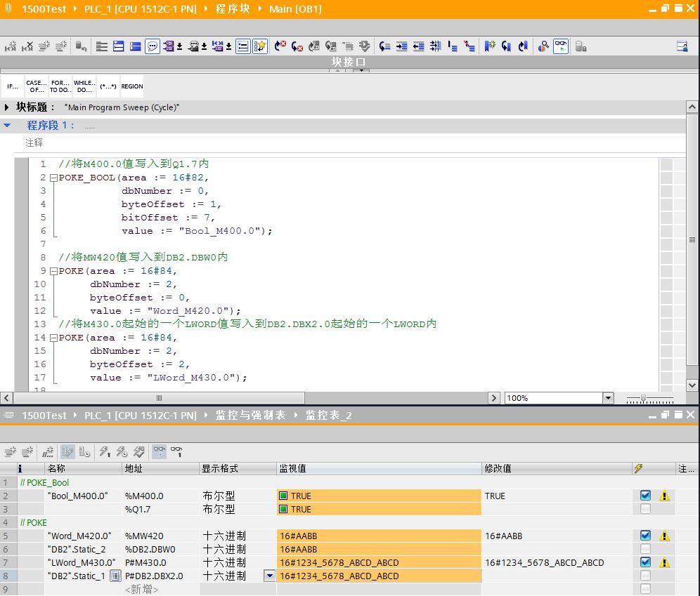

2、示例程序
(1) POKE 指令示例
POKE_BOOL和POKE指令测试示例,如图6所示。
图6. POKE指令使用示例
