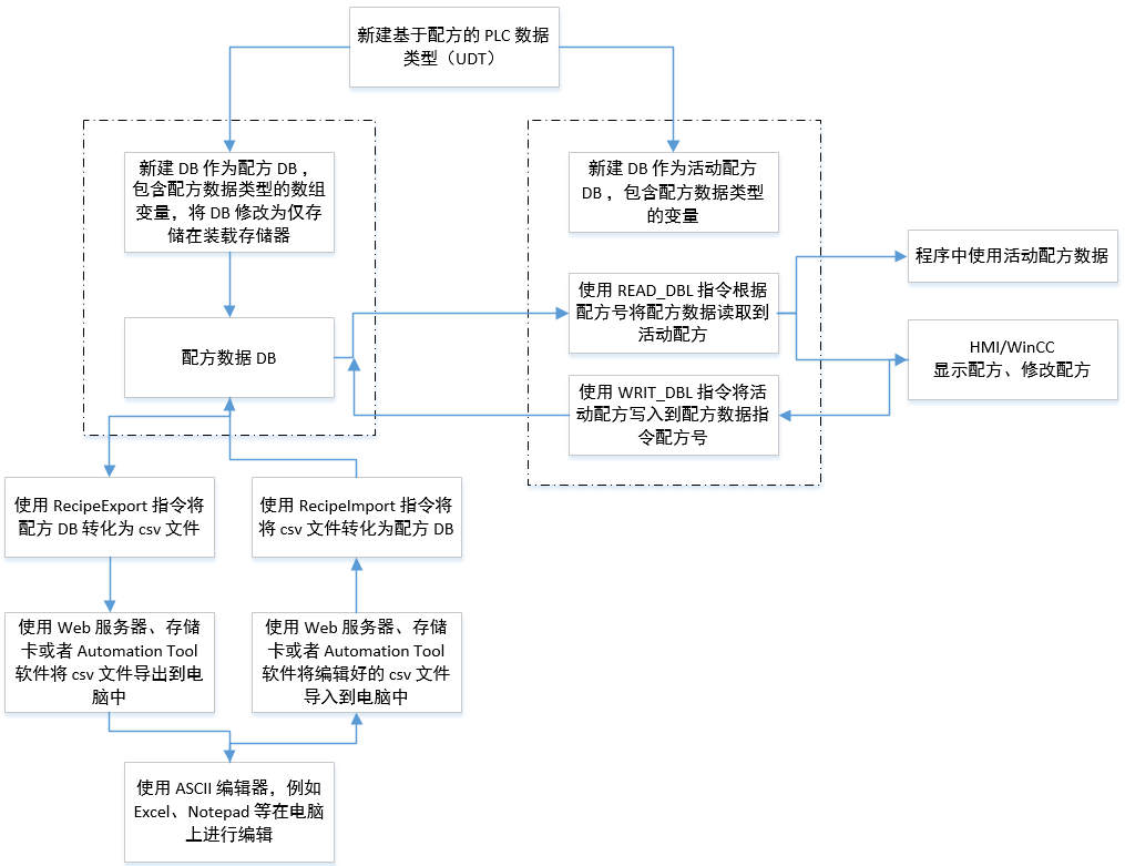

配方功能使用过程
配方功能使用过程如图 1 所示。
图 1 配方功能使用流程

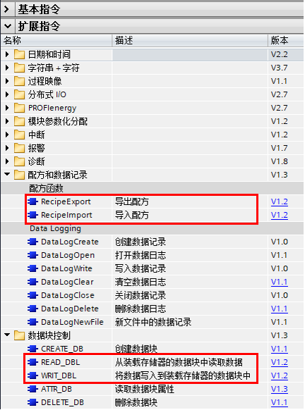

配方指令
配方功能使用到的指令位置如图 2 所示。
图 2 配方使用相关指令
RecipeExport 指令将完整的配方数据块导出,按照标准 csv 格式存储在 CPU 装载存储器的永久性配方数据文件中。
RecipeImport 指令将配方数据从装载存储器上的 csv 文件导入到装载存储器上的配方数据块中。此过程会覆盖之前数据块中的值。
READ_DBL 指令将配方数据从配方数据块读取到活动配方。
WRIT_DBL 指令将活动配方数据写入到配方数据块。
注意:以上四个指令都不支持使用 PLCSIM 或者 PLCSIM Advanced 进行仿真,只能使用真实 CPU 测试执行。

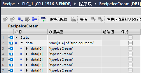

1)创建配方数据类型
项目树中,展开 PLC 数据类型文件夹,添加新 PLC 数据类型 “typeIceCream” 用作配方数据类型,并在其中添加相关变量,如图 4 所示。
图 4 配方数据类型

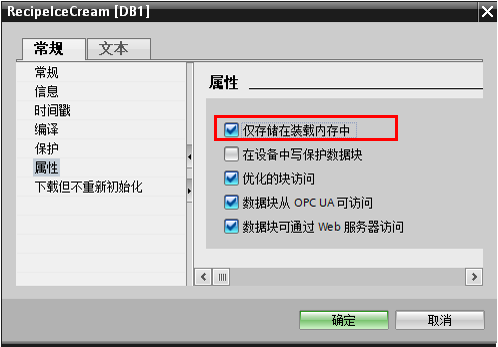

2)创建配方 DB
创建配方 DB,然后新建配方数据类型数组的变量,并修改 DB 属性仅存储在装载内存中,如图 5 - 6 所示。
图 5 配方 DB
图 6 DB 设置

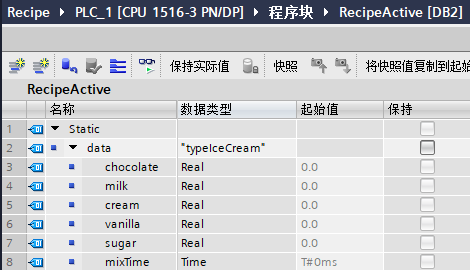

3)创建活动配方
创建活动配方 DB,然后新建配方数据类型的变量,如图 7 所示。
图 7 活动配方

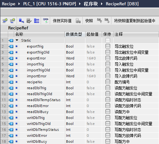

4)创建配方操作相关变量
创建配方操作相关变量的 DB,用于编程,说明如图 8 所示的注释。
图 8 配方操作相关变量

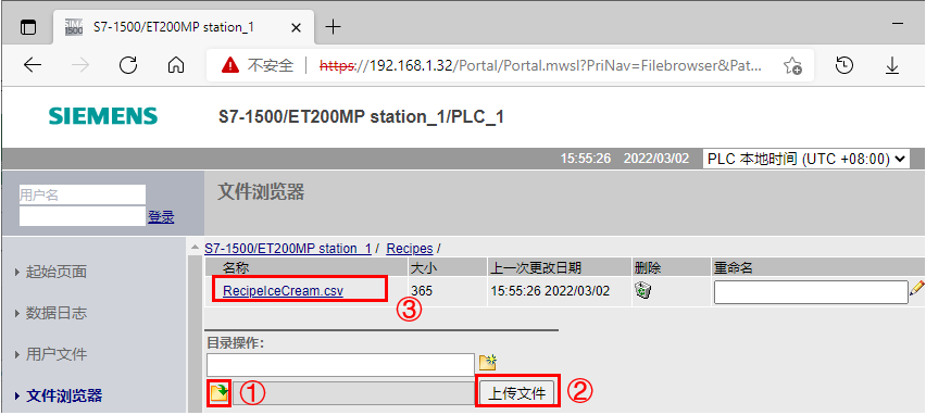

4. 导出导入配方数据
1)导出配方数据
启动 WinCC 画面后,点击“导出”按钮,然后打开电脑上的浏览器,输入 CPU IP 地址,浏览到“文件浏览器 > Recipes”,如图 12 所示。
图 12 打开 Web 页面
2) 编辑配方数据
点击图 12 的 csv 文件,下载到电脑中,之后点击图 12 红框处的图标删除该文件。
使用 Excel 软件对 csv 文件打开编辑保存,如图 13 所示。
图 13 编辑后的配方数据
3)导入配方数据
如图 14 所示的操作。
图 14 上传配方
①点击该图标,浏览到修改的 csv 文件
②点击该图标上传
③上传成功后,文件显示在这里
之后在 WinCC 画面点击“导入”按钮,即完成配方数据导入。

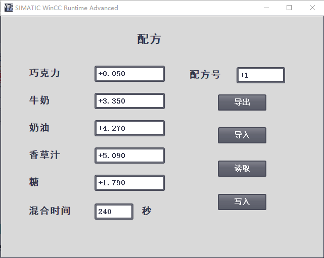

5. WinCC 读写活动配方数据
1)在 WinCC 画面配方号处输入“1”,然后点击“读取”按钮,即可将 1# 配方读取到 WinCC,如图 16 所示。
图 16 读取到的配方数据

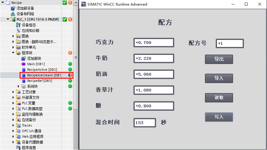

2)然后任意修改 WinCC 画面左边配方数据,点击“写入”按钮,即可对 1# 配方进行修改,修改后,监视 PLC 程序发现,配方数据 DB 旁边的绿色圆形图标变为半蓝半红,说明位于装载存储器的配方数据值发生了改变,如图 17 所示,此时可以通过重新读取验证写入成功。
图 17 修改配方数据
3)此时如果修改并下载程序,会导致通过 WinCC 修改的配方数据丢失,所以可以在修改配方数据时候通过先上传程序块,再修改下载,或者在下载时选择“同步”,如图 18 所示的红框,然后再进行装载。
