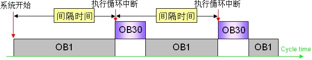

● 循环中断 OB 的执行过程,请参见下图1:
1、PLC 启动后开始计时;
2、当到达固定的时间间隔后,操作系统将启动相应的循环中断 OB ;
3、图例中,到达固定的时间间隔后,循环中断 OB30 中断程序循环 OB1 优先执行。
循环中断的执行过程请参考下图:
图1. 循环中断 OB 执行图例

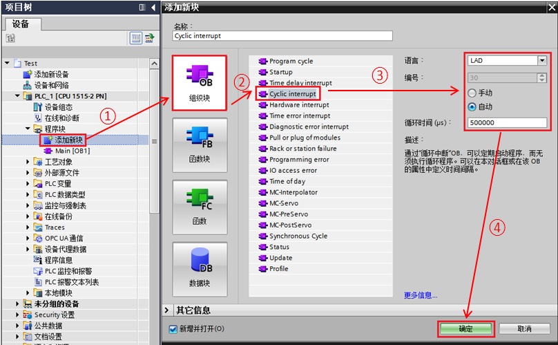

1、按如下步骤创建循环中断 OB30 。如图2。
图2. 创建循环中断 OB30

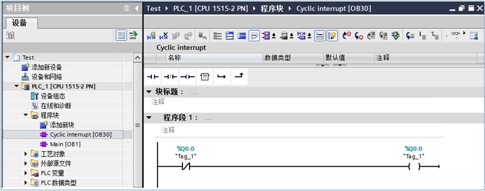

2、OB30 中编程如下图,当循环中断执行时,Q0.0 以方波形式输出。如图3。
图3. OB30 中编程

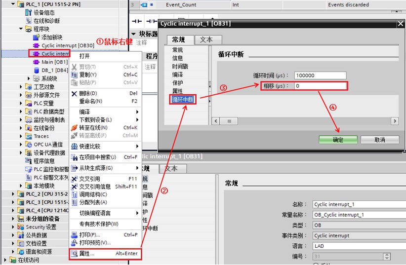

● 相移时间(Phase shift)功能
当使用多个时间间隔相同的循环中断事件时,设置相移时间可使时间间隔相同的循环中断事彼此错开一定的相移时间执行。请通过如下两幅图例理解相移时间的概念。

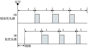

下图中,没有设置相移时间,以相同的时间间隔调用两个 OB ,则低优先级的 OB 块将不能以固定间隔时间 t 执行;何时执行受高优先级的 OB 执行时间影响,请看图6。
图6. 没有相移的循环 OB 调用
下图中,低优先级的 OB 块可以以固定间隔时间 t 执行;相移时间应大于较高优先级 OB 块的执行时间,请看图7。
图7. 有相移的循环 OB 调用
小结:如果以相同的时间间隔调用优先级较高和优先级较低的循环中断 OB ,则只有在优先级较高的 OB 完成处理后才会执行优先级较低的 OB 。低优先级 OB 的执行起始时间会根据优先级较高的 OB 的处理时间而延迟,如果希望以固定的时间间隔来执行优先级较低的 OB ,则优先级较低的 OB 需要设置相移时间,且相移时间应大于优先级较高的 OB 的执行时间。
如何设置相移时间?
请看下图的设置步骤。(请注意,如果程序中调用“SET_CINT”指令设置相移时间,则以程序中设定的时间为准)
图8. 相移的设置步骤
