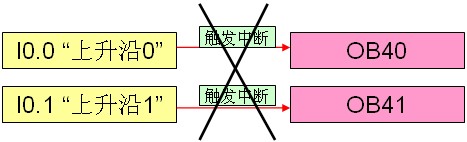

● 硬件中断 OB 的使用示例:

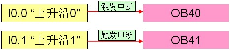

例如:当硬件输入 I0.0 上升沿时,触发硬件中断 OB40(执行累加程序),当硬件输入 I0.1 上升沿时,触发硬件中断 OB41(执行递减程序),硬件中断事件和硬件中断 OB 关系如图1。
图1. 硬件中断关系

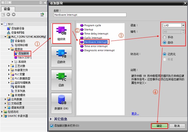

1、按如下步骤创建硬件中断 OB40 ,同样的方法创建 OB41 。如图2。
图2. 创建硬件中断 OB40

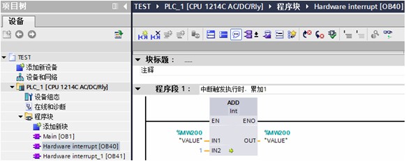

2、OB40 中编程如下图,当硬件输入 I0.0 上升沿时,触发硬件中断执行 MW200 加1。如图3。
图3. OB 40 中编程
3、OB41 中编程如下图,当硬件输入 I0.1 上升沿时,触发硬件中断执行 MW200 减1。如图4。
图4. OB41 中编程

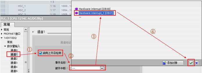

4、在 CPU 属性窗口中关联硬件中断事件,如下图所示,分别将 I0.0 和 OB40 关联,I0.1 和 OB41 关联。如图5、6。
图5. I0.0 和 OB40 关联
图6. I0.1 和 OB41 关联

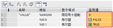

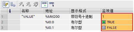

5、测试结果:程序下载后,在监控表中查看 MW200 的数据。
① 当 I0.0 接通,触发中断 OB40 ,MW200 的数值累加1。结果如图7。
图7. I0.0 硬件中断结果
② 当 I0.1 接通,触发中断 OB41 ,MW200 的数值递减1。结果如图8。
图8. I0.1 硬件中断结果

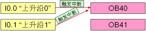

② 如果“ATTACH”附加指令的引脚“ADD”为 TRUE,EVENT 中的事件将添加至 OB40 ,OB40 在 I0.0“上升沿0”和 I0.1“上升沿1”事件触发时均会执行,见下图11:
图11. 硬件中断关系

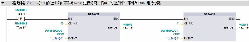

7、如果需要在 CPU 运行期间对中断事件进行分离,可通过“DETACH”指令实现,OB 1 中编程如图12。
图12. “DETACH”指令
当 M100.2 置1使能指令 DETACH 后,硬件中断事件和硬件中断 OB 关系如下图。如图13。
图13. 硬件中断关系
“DETACH”指令参数说明:
EN :=%M100.2 //当 EN 端出现上升沿时,使能该指令
OB_NR :=40 //需要分离的 OB 的编号
EVENT :=“上升沿0” //需要分离的硬件中断事件名称
RET_VAL :=%MW2 //状态返回值(详细信息请查看在线帮助)
