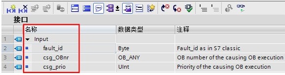

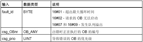

当触发时间错误中断时,通过 OB80 的接口变量读取相应的启动信息。OB80 的接口变量及启动信息参考下图1、2。
图1. OB80 接口变量
图2. OB80 启动信息

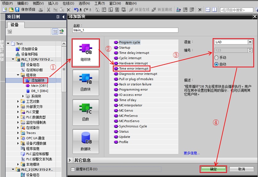

1、按如下步骤创建时间错误 OB80 。如图3。
图3. 创建时间错误 OB80

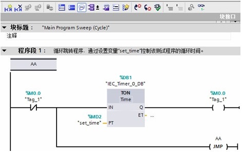

3、在 OB1 中编写一个循环跳转程序,其循环执行时间可通过变量“set_time”设定。如图5。
图5. OB1 中编程

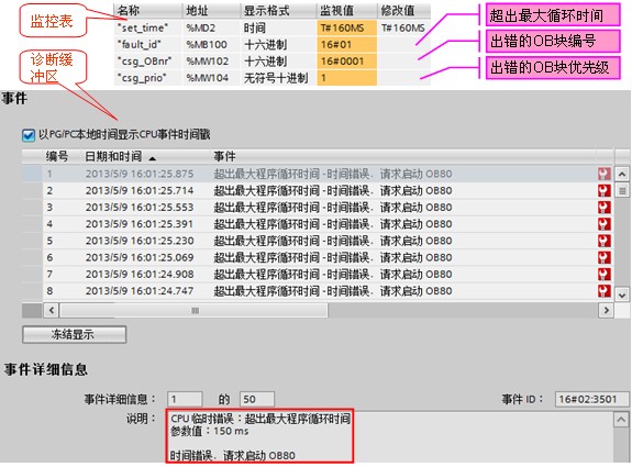

① 如果在监控表中将变量“set_time”设置为160ms,则 CPU 报故障且没有停机,可从监控表中读取到 OB80 的启动信息,同时查看故障缓冲区。如图6。
图6. 测试结果1

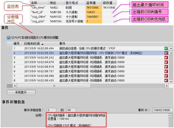

② 如果在监控表中将变量“set_time”设置为310ms,则 CPU 立即停机,可从监控表中读取到 OB80 的启动信息,同时查看故障缓冲区。如图7。
图7. 测试结果2
注:S7-1500 CPU 默认最大循环时间为150ms。

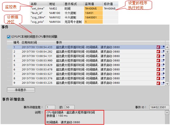

如果在监控表中将变量“set_time”设置为400ms(大于两倍最大循环时间300ms),由于“RE_TRIGR”指令的作用 CPU 报故障但没有停机,可从监控表中读取到 OB80 的启动信息,同时查看故障缓冲区。如图10。
图10. 测试结果3
