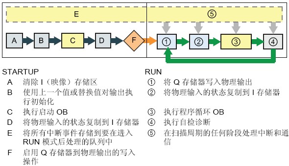

如果 CPU 的操作模式从 STOP 切换到 RUN 时,包括启动模式处于 RUN 模式时 CPU 断电再上电和执行 STOP 到 RUN 命令切换时,启动组织块 OB 将被执行一次。启动组织块执行完毕后才开始执行主“程序循环”OB 。S7-1200 CPU 中支持多个启动 OB ,按照编号顺序(由小到大)依次执行,OB100 是默认设置。其它启动 OB 的编号必须大于、等于123。
● 启动 OB 的执行过程,请参见下图1:
图1. 启动过程和运行过程图例

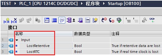

启动 OB 中包含启动信息,可以用于判断保持性数据和实时时钟是否丢失,可以在启动 OB 中编写指令。启动 OB 的接口变量及启动信息参考下图2、3。
图2. 启动 OB 的接口变量
图3. 启动 OB 的启动信息

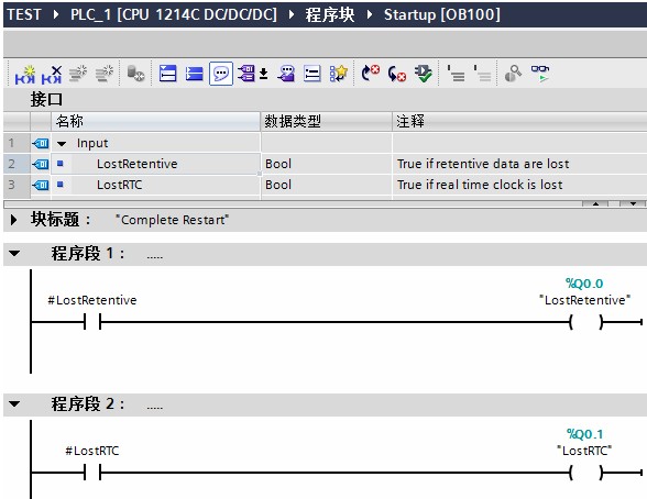

读取启动 OB 的启动信息的使用示例:当发生保持性数据丢失,输出 Q0.0 为1,当发生实时时钟丢失,输出 Q0.1 为1。
在启动 OB 中编程如图4:
图4. 检测保持性数据或时钟丢失例程

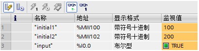

● 启动 OB 的使用示例:

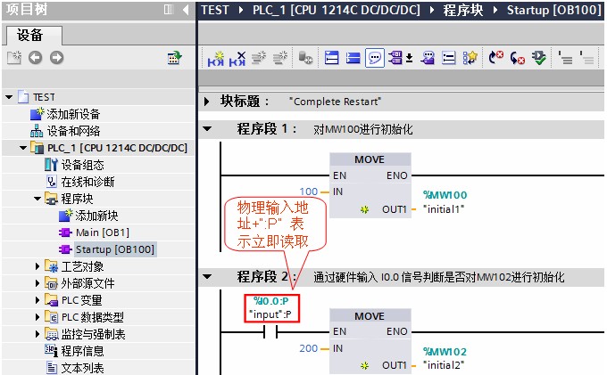

例如:在启动 OB100 中无条件为地址为 MW100 赋初值100;有条件(当 I0.0 = true 时)为 MW102 赋初值200。具体实现过程如下:

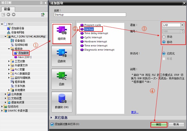

1、按如下步骤创建启动组织块 OB100 。如图5。
图5. 创建启动组织块 OB100
2、OB100 中编程如下图。如图6。
图6. OB100 中编程
注意:由于启动 OB 在执行过程中不更新过程映像区,所以读到的过程映像数值均为0。因此,要在启动模式下读取物理输入的当前状态,必须对输入执行立即读取操作,例如 I0.0:P。
如果程序段2中使用的是 I0.0 ,则程序段2中的指令将不会被执行。

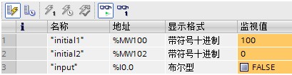

3、测试结果:程序下载后,在监控表中查看 MW100、MW102 的数据。
① 当硬件输入 I0.0 为0时,CPU 上电启动或 STOP--->RUN 操作时首先执行 OB100 ,即 MW100 被赋值100,MW102 未被赋值200。如图7。
图7. 测试结果1
② 当硬件输入 I0.0 为1时,CPU 上电启动或 STOP--->RUN 操作时首先执行 OB100 ,即 MW100 被赋值100,MW102 被赋值200。如图8。
图8. 测试结果2
