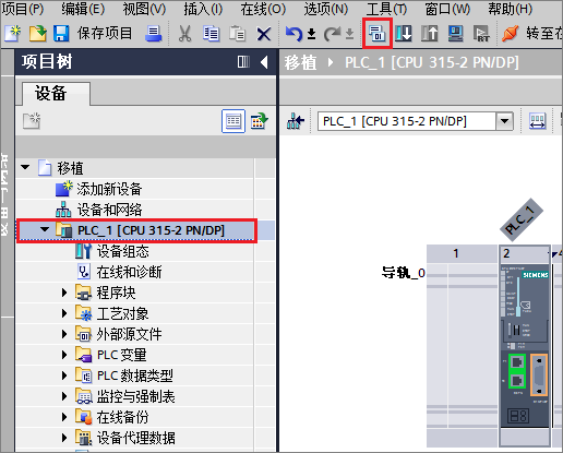

1、在项目树中选择待移植的PLC,点击菜单栏编译按钮进行编译。
图1.编译

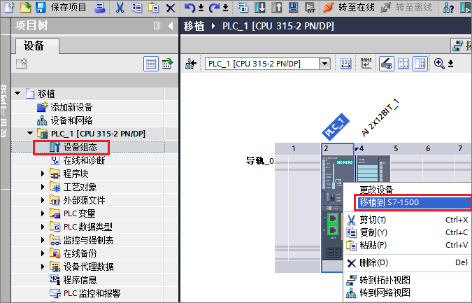

2、打开设备组态,在S7-300CPU上点右键选择移植到S7-1500。
图2.右键移植
注意:仅CPU被移植,机架的其他模块或分布式IO需要在移植后重新组态添加,或重新关联。

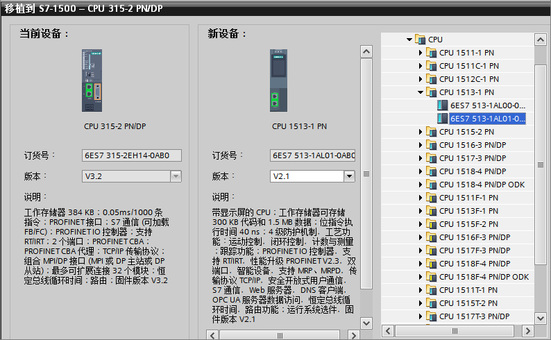

3、选择S7-1500CPU的型号
图3.选择CPU
注意:选择S-1500CPU时需要根据对通讯接口、处理速度、存储空间等硬件指标要求进行选择。一般情况下S7-300与S7-1500的对应关系为:312、314对应1511-1PN,315对应1513-1PN,317对应1516-3PN/DP。(以上对应关系仅供参考)

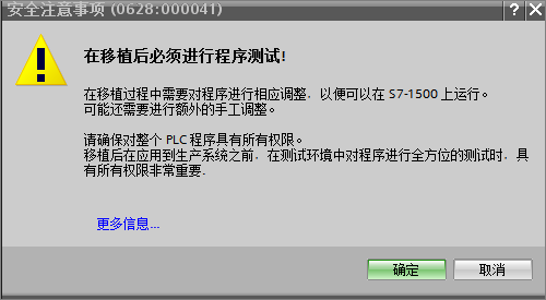

选择好CPU后会弹出安全注意事项窗口,提示移植过程中会对程序进行相应的调整,并可能需要手动调整,移植后需要进行全方位测试再应用到生产系统中。
图4.安全提示

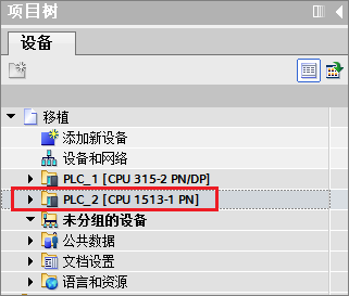

4、移植完成
移植完成,在项目树中原PLC的下发生成新的PLC。移植完成后要对新PLC进行编译。
图6.PLC_2

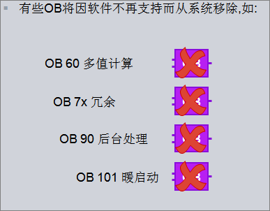

一些S7-300的OB块,在S7-1500中不再支持,移植过程中将自动删除。
图8.部分不支持的OB
