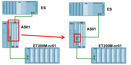

为什么通过PGIO设备分配设备名失败?
IO设备分配设备名需要将PG/PC接口设置为实际的网卡,如CP1613.RFC1006
分配设备名功能不支持路由,例如,当ES连接在CP443-1上,是无法为IO设备分配设备名的,需要将ESIO设备连接在同一个物理网络中。

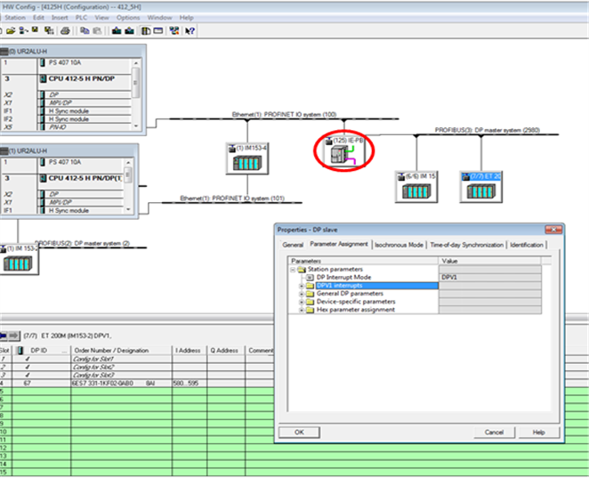

IE/PB Link支持系统冗余吗?
不支持,因此DP从站、PA设备只能做为单边IO

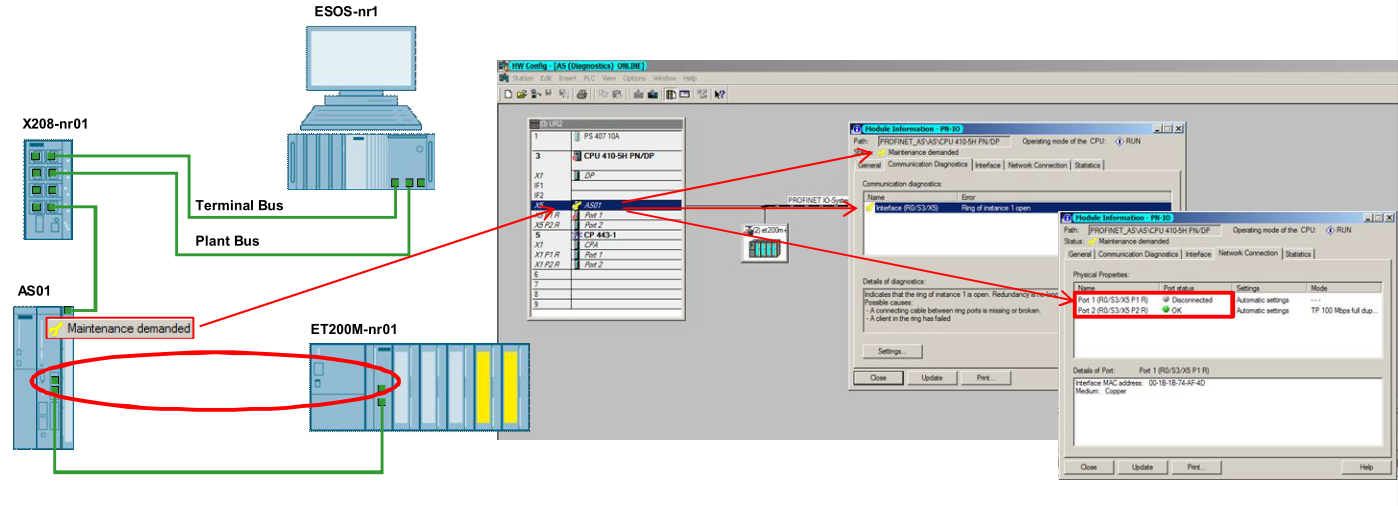

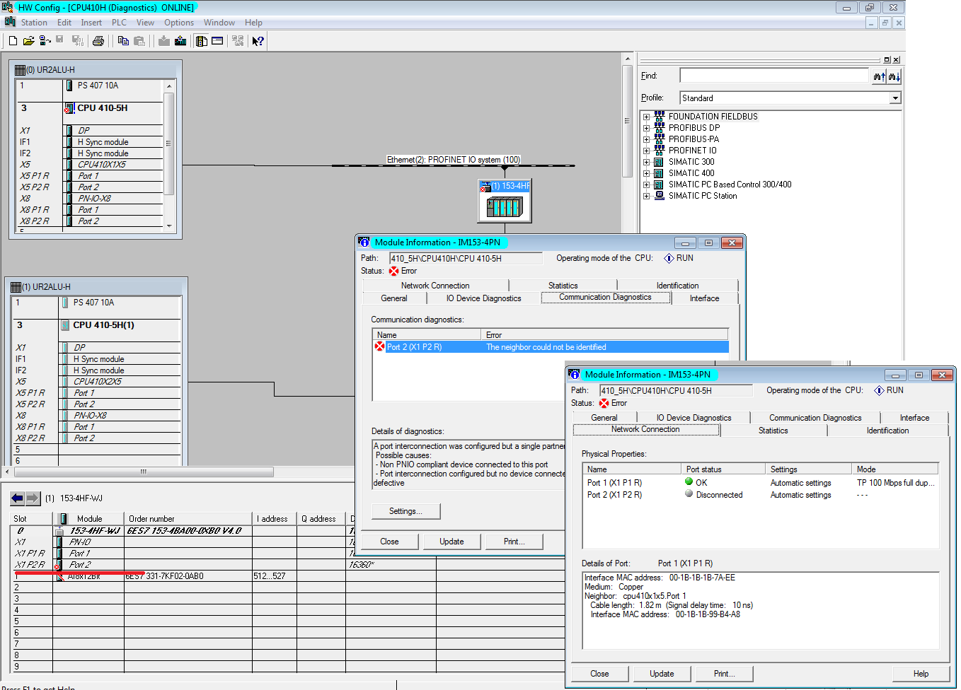

在硬件组态在线诊断时,发现设备的端口有“请求维护”的诊断信息?
PROFINET IO系统中所有设备的设备名、IP地址必须惟一。如果有复用现像,则端口会有请求维护的错误。
另一个情况就是,如果为PROFINET组态了拓扑,当实际网络拓扑和在线拓扑不一致时会有端口错误。这是因为端口检查到了通讯中断,或者连接到了未指定的通讯对象。此时IO通讯并不会中断。
