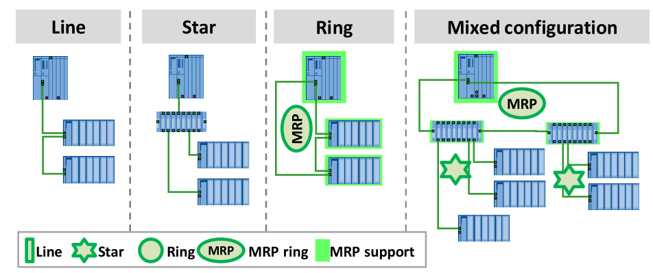

·         AS单站的网络拓扑方案
Description: C:\Users\PCS7\Desktop\TO OS\TO OS\PCS7_TOP_V1\PROFINET\PN_Hardware\image\image005.png

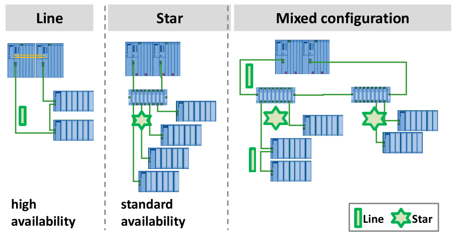

·         AS冗余系统的网络拓扑方案
Description: C:\Users\PCS7\Desktop\TO OS\TO OS\PCS7_TOP_V1\PROFINET\PN_Hardware\image\image006.png
如果使用西门子SCALANCE系列交换机,在保障正常 PROFINET通讯前提下,可以提供高质量、可诊断可维护的PROFINET通讯方案:
·         PROFINET通讯具有高优先级
·         MRP环网冗余方案
·         支持PROFINET拓扑诊断功能,迅速定位故障网络设备
·         实现无介质更换备件
