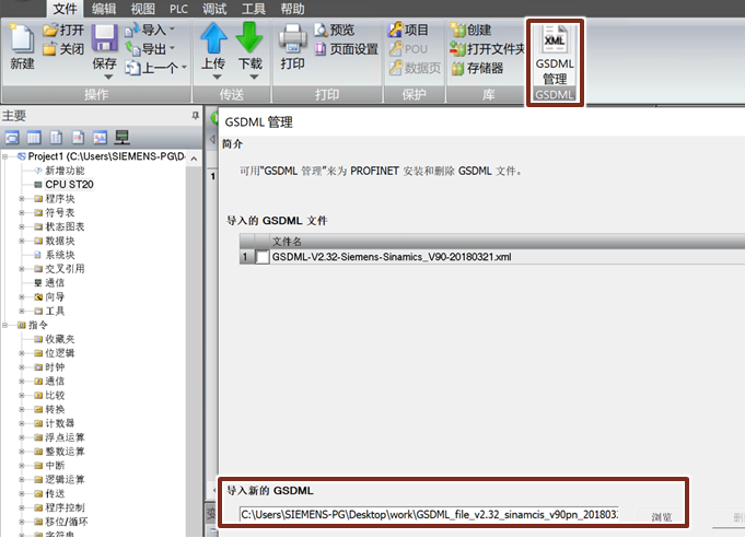

1. 创建项目后,安装V90 PN的GSD文件。V90GSD文件下载链接如下:
https://support.industry.siemens.com/cs/ww/en/view/109737269

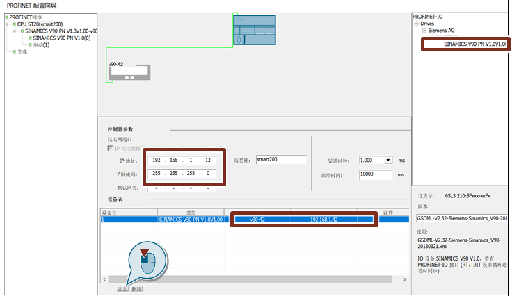

2. 通过向导功能,配置PROFINET 通信站点和报文信息,首先选择PLC为PROFINET控制器
3. 设置PLC的IP地址,并且添加V90 PN驱动器并设置IP地址和设备名称
4. 在配置报文的视图中添加西门子报文111到模块列表中,最小的更新时间为4 ms

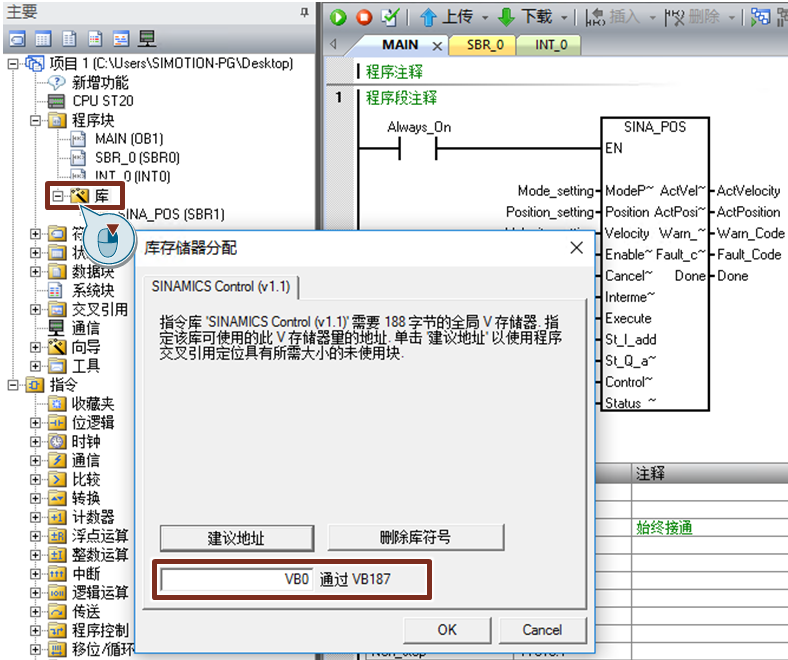

6. 分配程序库使用的V地址区,需要注意库存储区不能与其他使用的V存储区冲突。

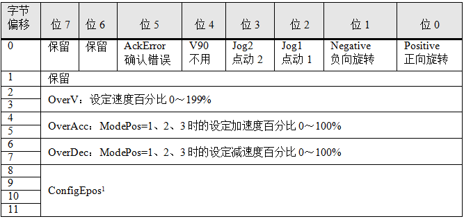

注释3: Control_table参数的定义:
注释1: ConfigEpos:可以通过此参数控制基本定位的相关功能,位的对应关系如下表:
注意:如果程序里对此进行了变量分配,必须保证初始数值为3(即ConfigEPos.%X0 和ConfigEPos.%X1 等于1,不激活OFF2和OFF3停止)
