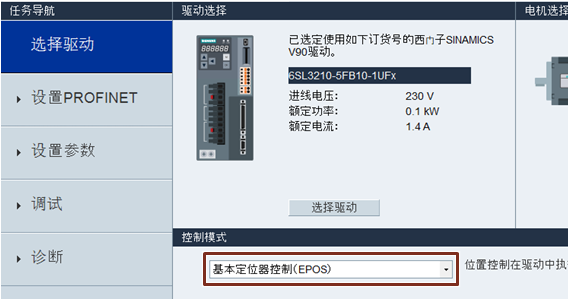

1. 设置控制模式为"基本位置控制(EPOS)"
2. 配置通信报文为西门子报文111

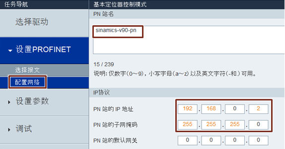

3. 点击"设置PROFINET->配置网络",设置V90的IP地址及设备名称
注意:设置的设备名称一定要与PLC项目中配置的相同。
参数保存后需重启驱动器才能生效。

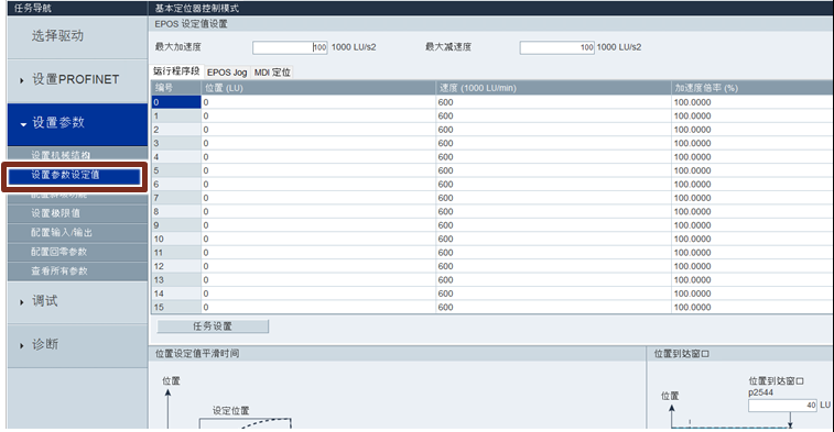

5. 设置基本定位功能的相关参数
可设置最大加减速度,运行程序段的参数、Jog点动参数和定位监控窗口参数。
