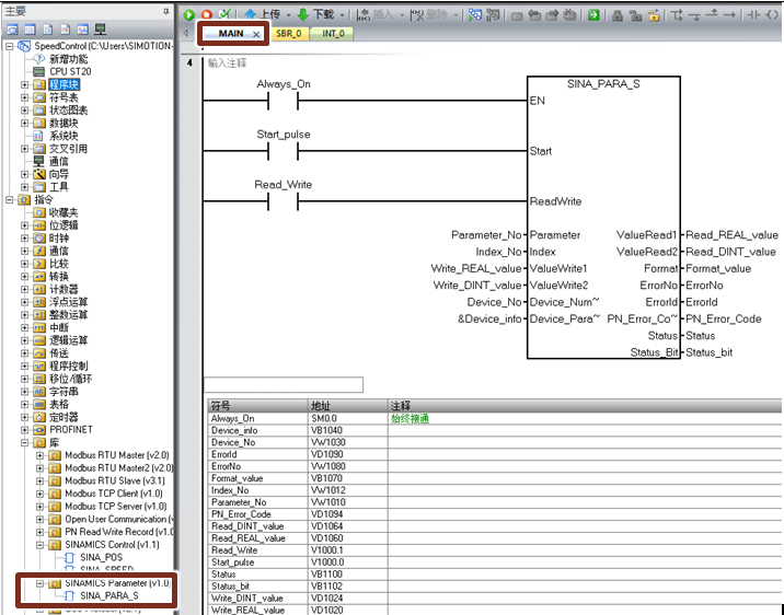

5. 在主程序中,编写如下程序,注意St_I_add和St_Q_add的地址必须和报文1的IO地址对应:
6. 分配程序库使用的V地址区:

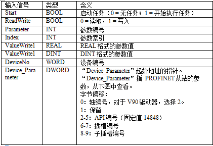

7. SINA_PARA_S功能块说明:
详细信息点击下载文档

1.读取p29070[1]:内部速度限制 1(正向)示例
过程:
• 将变量"Read_Write"设置为 0,读取驱动器参数。
• 在变量"Device_info"中输入设备参数信息。
• 在"Axisnumber"中输入轴编号。
• 在变量"Parameter_No"中输入参数编号。在变量"Index_No"中输入索引。
• 将变量"Start_pulse"设置为 1 以开始任务。
结果:
• 如果参数数据类型为 REAL,则变量"Read_REAL_value"显示该值。
• 如果参数数据类型为 DINT,则变量"Read_DINT_value"显示该值。

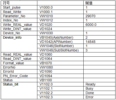

2.修改p29070[1]:内部速度限制 1(正向)示例
过程:
• 将变量"Read_Write"设置为 1,修改驱动器参数。
• 在 "Axis number"中输入轴编号。
• 修改变量"Write_REAL_value"或"Write_DINT_value"中的参数:
如果在读取参数时,变量"Format_value"显示下列数据:16#02、16#05、16#41、16#42、16#03、16#06、16#0A 或 16#08,则修改变量"Write_REAL_value"中的参数。
如果在读取参数时,变量"Format_value"显示下列数据:16#43、16#04、16#07 或 16#0D,则修改变量"Write_DINT_value"中的参数。
