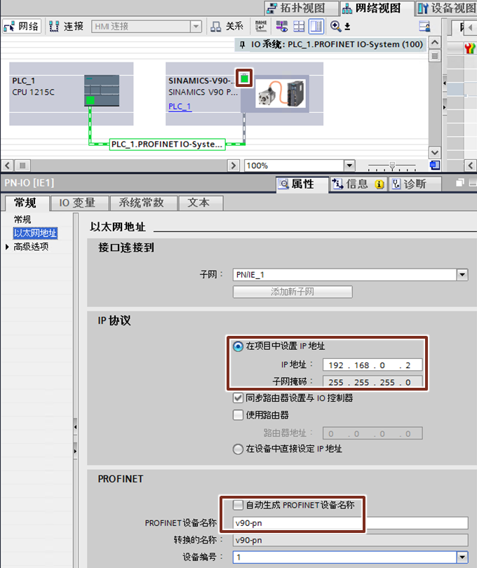

• V90在线后点击"设置PROFINET->配置网络",设置V90的IP地址及设备名称:注意:设置的设备名称一定要与1200项目中配置的相同。
参数保存后需重启驱动器才能生效。

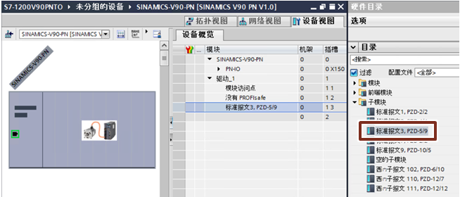

方法一 使用标准报文3和工艺对象
V90 PN与PLC采用PROFINET RT通信方式并使用报文3,项目步骤如下:
1. 创建项目后,添加新设备S7-1200 PLC
2. 在网络视图中添加V90 PN设备(使用GSD)

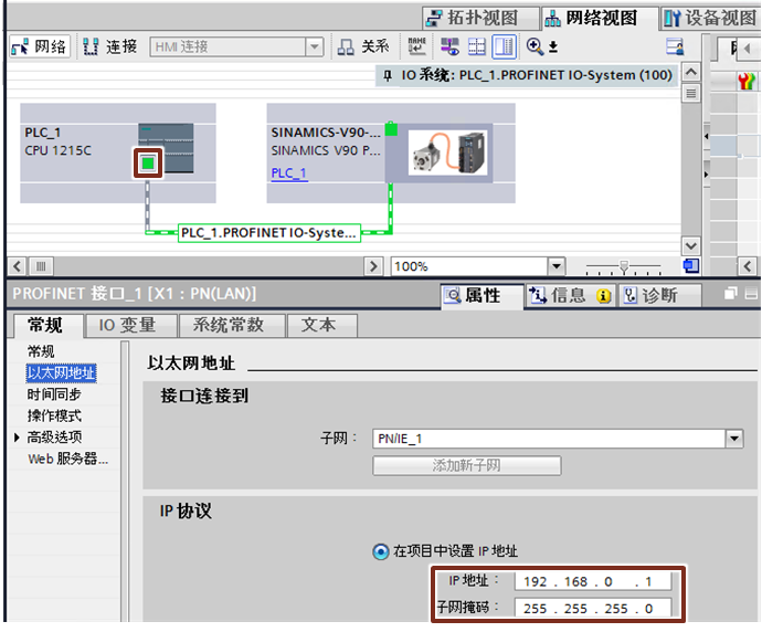

2. 建立V90 PN与PLC的网络连接,并分别设置S7-1200及V90 PN的IP地址及设备名称:
3. 在设备视图中为V90配置标准报文3

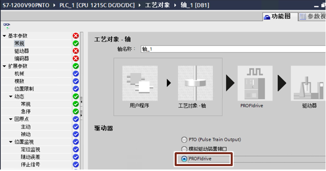

4. 插入一个位置轴
"驱动器"选择"PROFIdrive" :
配置轴的驱动,选择连接到PROFINET总线上的V90 PN:可以手动设置参考转速及最大转速,也可以选择"自动传送设备中的驱动装置参数"。
配置编码器的数据交换:
用户可以根据实际的需要选择和填写后续的信息,完成工艺对象的配置。

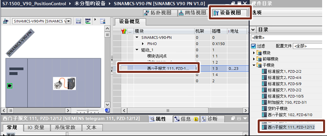

方法二 使用西门子报文111和FB284(SINA_POS)
V90 PN与PLC采用PROFINET RT通信方式并使用西门子报文111,V90 PN设置控制模式为"基本位置控制(EPOS)"。
1. PLC与V90 PN的项目配置与方法一中的步骤1-3相同。
2. 在V90 PN的设备视图中插入西门子报文111
3. 编写程序

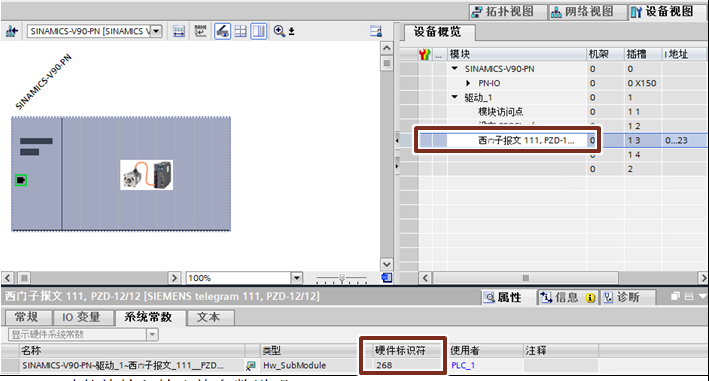

在OB1中将DriveLib_S7_1200_1500中的SINA_POS(FB284)功能块拖拽到编程网络中(此功能块只能与报文111配合使用),进行位置控制。
注意:功能块参数HWIDSTW及HWIDZSW的赋值请参看下图:

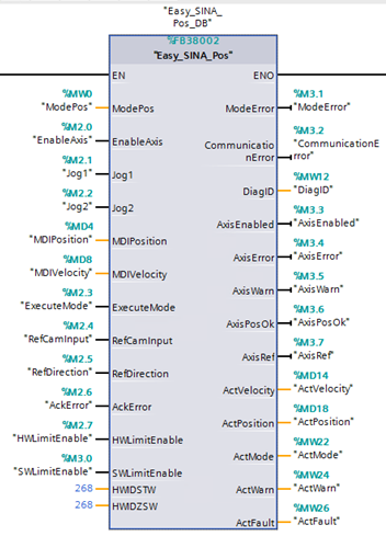

方法三 使用西门子报文111和FB38002 (Easy_SINA_Pos)
1. PLC与V90 PN的项目配置与方法二中的步骤完全相同。

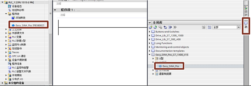

2. FB38002(Easy_SINA_Pos)是FB284(SINA_POS)的简化版,功能比FB284少一些,但是使用更加简便,可以通过如下链接下载库文件:
http://support.automation.siemens.com/WW/view/en/109747655
3.在TIA 博途中添加库文件,并将库中的Easy_SINA_Pos功能块拖拽到左侧"程序块"中
4.在OB1中调用Easy_SINA_Pos功能块,为功能块各参数添加变量:
注意:对功能块参数HWI DSTW及HWI DSZW的赋值可以通过点击参数,在下拉菜单中选择对应的西门子报文111选项。
也可以参看下图,在设备视图的报文属性中查询硬件标识符的数值:
5. FB38002功能块输入输出参数说明
| 输入信号 | 类型 | 含义 |
| ModePos | INT | 运行模式: 1 = 相对定位 2 = 绝对定位 4 = 主动回零 7 = 按指定速度点动 |
| EnableAxis | BOOL | 伺服运行命令: 0 = 停止(OFF1) 1 = 启动 |
| Jog1 | BOOL | 点动信号1 |
| Jog2 | BOOL | 点动信号2 |
| MDIPosition | DINT | MDI运行模式下的位置设定值[LU] |
| MDIVelocity | DINT | MDI运行模式时的速度设定值[1000LU/min] |
| ExecuteMode | BOOL | 激活请求的模式 |
| RefCamInput | BOOL | 回零开关信号 |
| RefDirection | BOOL | 选择回零开始的方向: 0 = 正向寻零 1 = 反方向寻零 |
| AckError | BOOL | 故障复位 |
| HWLimitEnable | BOOL | 激活硬件限位开关: 1 = 激活 |
| SWLimitEnable | BOOL | 激活软件限位开关: 1 = 激活 |
| HWIDSTW | HW_IO | 符号名或SIMATIC S7-1x00设定值槽的HW ID |
| 输出信号 | 类型 | 含义 |
| ModeError | BOOL | ModePos不在1-7范围内 |
| CommunicationError | BOOL | 使用SFC14/15 于驱动器进行通讯发生故障 |
| DiagID | WORD | 通信错误,在执行SFB 调用时发生错误 |
| AxisEnabled | BOOL | 驱动已使能 |
| AxisError | BOOL | 驱动故障 |
| AxisWarn | BOOL | 驱动报警 |
| AxisPosOk | BOOL | 目标位置到达 |
| AxisRef | BOOL | 已设置参考点 |
| ActVelocity | DINT | 实际速度[十六进制的40000000对应 p2000参数设置的转速] |
| ActPosition | DINT | 当前位置LU |
| ActMode | INT | 当前激活的运行模式 |
| ActWarn | WORD | 驱动器当前的报警代码 |
| ActFault | WORD | 驱动器当前的故障代码 |
