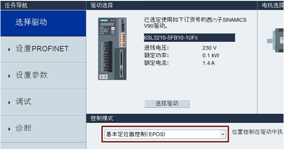

1. 设置控制模式为"基本位置控制(EPOS)"
2. 配置通信报文为西门子报文111

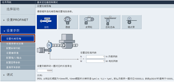

4. 设置机械结构相关参数
需要设置正确的齿轮比,以及设置负载转动一圈物体移动距离所对应的长度单位(LU)。如果定义1LU对应0.001mm,负载转动一圈移动10mm,则此时负载转动一圈对应的长度单位为10000LU。

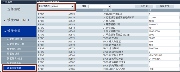

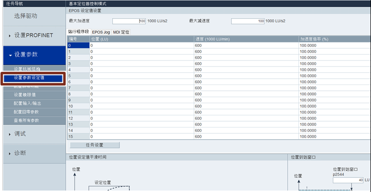

5. 设置基本定位功能的相关参数
可设置最大加减速度,运行程序段的参数、Jog点动参数和定位监控窗口参数。

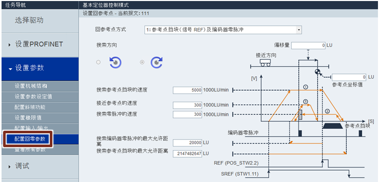

6. 设置回零相关参数
7. 其他相关基本定位参数,在参数列表中设置
