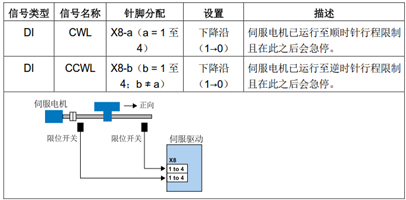

硬件限位开关怎么接,如何激活硬件限位功能
• 如果使用了硬件限位开关,需要将FB284功能块的输入管脚ConfigEPos.%X3(POS_STW2.15 )置1,激活V90 PN的硬件限位功能。
• 正、负向的硬件限位开关可连接到V90 PN驱动器的定义为CWL、CCWL的DI点( DI1 至 DI4 )

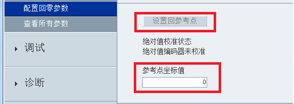

绝对值编码器如何回零?
EPOS中绝对值编码器校准(3种方式):
(1). 通过V-ASSISTANT软件设置

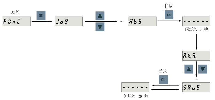

(2). 通过BOP面板设置
可通过 BOP 功能菜单 "ABS"设置绝对值编码器的当前位置至零位。校准位置值在参数 p2599 中设置。设置零位后必须保存参数。
(3). 通过功能块FB38000(Absolute Encoder Adjustment)
说明文档和库文件下载链接:https://support.industry.siemens.com/cs/ww/en/view/109760317
