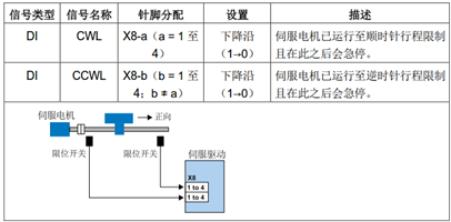

硬件限位开关怎么接?
• 如果使用了硬件限位开关,需要将FB284功能块的输入管脚ConfigEPos.%X3(POS_STW2.15 )置1,激活V90 PN的硬件限位功能。
• 正、负向的硬件限位开关可连接到V90 PN驱动器的定义为CWL、CCWL的DI点( DI1 至 DI4 )

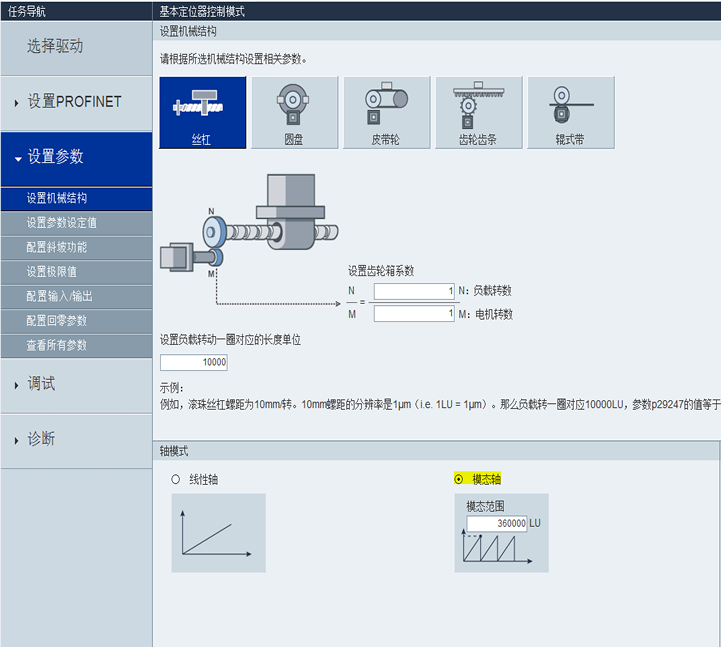

怎样设置为机械结构、减速比、模态轴,模态范围怎么设置
需要使用V-Assistant软件,在“设置参数”中的“设置机械结构”画面中进行设置。
模态轴的作用:在模态范围处位置值清零,重新开始从零计数,设置合理的模态轴范围,可以防止编码器值溢出零点丢失情况;

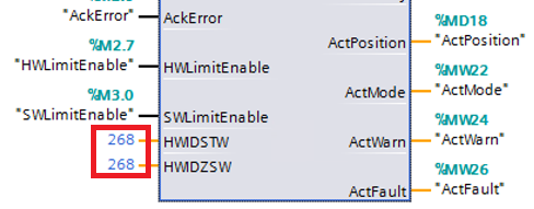

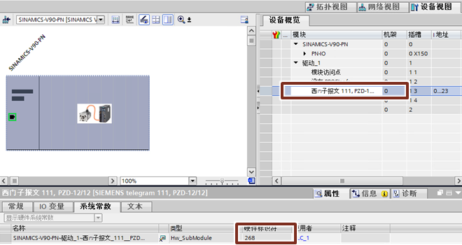

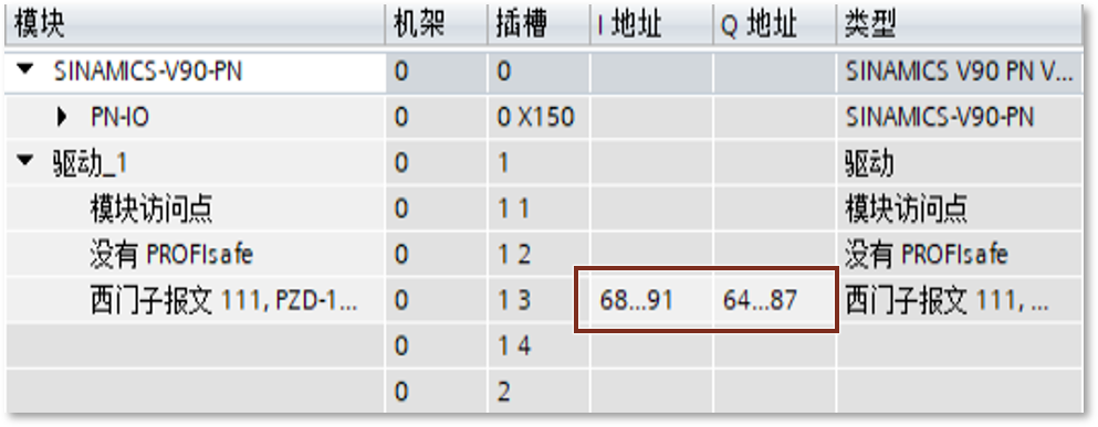

FB284中HWIDSTW/HWIDZSW怎么填写
这两处输入管脚通过查看111通讯报文硬件标识符或者在输入管脚下拉菜单中选择配置的111报文来确定:

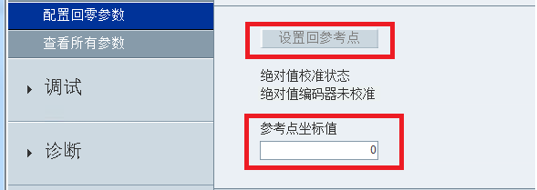

绝对值编码器如何回零
EPOS中绝对值编码器校准(3种方式):
(1). 通过V-ASSISTANT软件设置

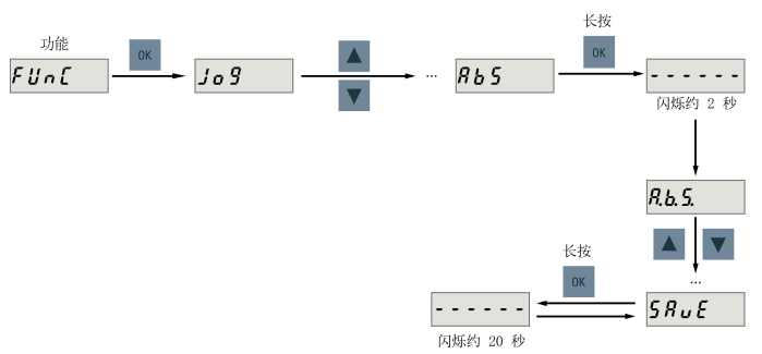

(2). 通过BOP面板设置
可通过 BOP 功能菜单 "ABS"设置绝对值编码器的当前位置至零位。校准位置值在参数 p2599 中设置。设置零位后必须保存参数。
(3). 通过功能块FB38000(Absolute Encoder Adjustment)
说明文档和库文件下载链接:https://support.industry.siemens.com/cs/ww/en/view/109760317

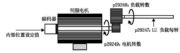

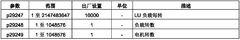

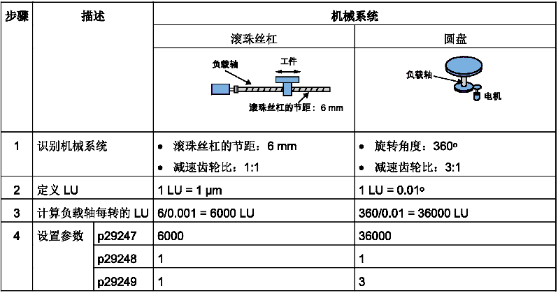

EPOS模式下机械参数如何设置
EPOS模式在驱动中的位置单位为(LU),所有的位置设定,相关速度值和加速度值以及加加速度值在EPOS模式中都以LU为单位。
P29247为负载每转的LU值,其可以自己定义。目的是让负载每转的位移单位与EPOS中的LU建立关系,例如:负载每转10mm,P29247设置为10000LU,也就是10mm=10000LU,那么设定1LU,负载会位移0.001mm(=1um)
相关参数:

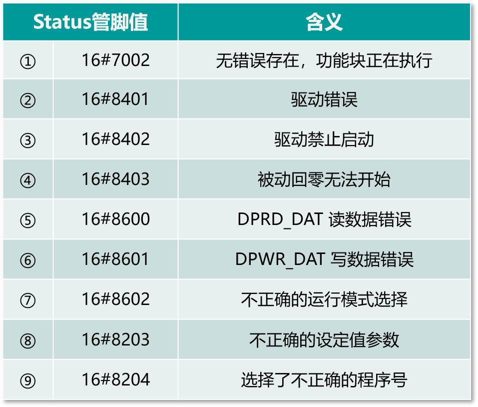

FB284的Status 管脚报警怎么解决?
(1) Status=16#7002 功能块正在执行
表示 V90 伺服驱动器和 FB284 均处于正常运行状态,无需排查错误;
(2) Status=16#8401 驱动错误
需要核查 V90 伺服驱动器的故障代码,根据代码信息排查故障原因;
(3) Status=16#8402 驱动禁止启动
① 检查 STO 功能是否正常触发;

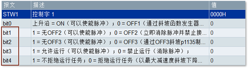

② 检查 ConfigEPos 管脚的Bit0、Bit1位是否为1 (检查111报文STW1.1、STW1.2是否为1);
③ 检查 CancelTraversing、IntermediateStop 管脚是否为1 (检查111报文STW1.3、STW1.4是否为1);
④ 检查 V-ASSISTANT 调试软件是否正在获取控制权,即 V-ASSISTANT 软件侧是否正在使能;

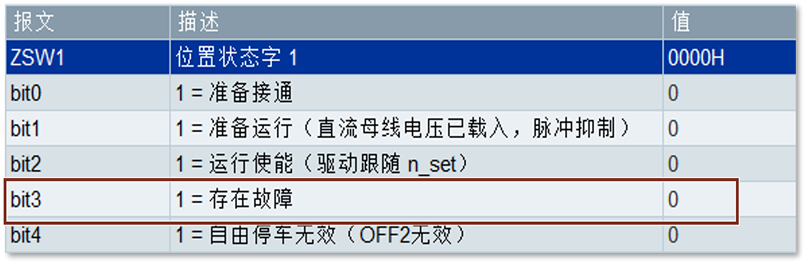

⑤ 检查 V90 伺服是否存在故障 (检查 111报文 ZSW1.3是否为1);
⑥ 检查控制时序问题:先将ConfigEpos管脚设置好,再触发使能驱动EnableAxis管脚的上升沿;
(4) Status=16#8403 被动回零无法开始
回零过程中 FB284 的管脚 FlyRef =1,则会报警16#8403(此管脚对 V90 无效,需要设置为0);
(5) Status=16#8600 DPRD_DAT 读数据错误
①检查FB284 的 HWIDSTW、HWIDZSW 管脚是否设置为对应伺服的 111 报文硬件标识符;
②检查博途中 V90 伺服的 PN 站名和 IP 地址是否与 V-ASSISTANT 软件中设置一致;
③检查111报文的 IO 区域地址是否与其他地址冲突,建议尝试修改IO地址;
(6) Status=16#8601  DPWR_DAT 写数据错误
同上,参照 Status =16#8600 ,DPRD_DAT 读数据错误排查方案;
(7) Status=16#8202 不正确的运行模式选择
检查 FB284 的 ModePos 的管脚设置是否为1~8,注意 ModePos 管脚的默认值为 0;
(8) Status=16#8203 不正确的参数设定值
检查 FB284 的设定值输入Position、Velocity 管脚是否设置正确;
(9) Status=16#8204 选择了不正确的程序段号
在 Mode=6 运行程序段模式下,检查 FB284 的程序段号 Position 管脚是否设置正确;
