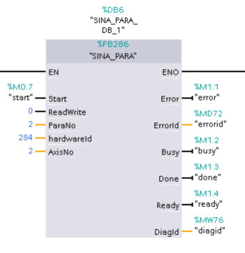

1.通过FB286读写多个V90参数:
参数说明:
1、Start:在参数操作过程中 start 的上升沿会启动参数操作任务。
2、ReadWrite:参数=0 表示读取操作,如果等于 1 对应写入操作。
3、ParaNo:读写参数的数量,范围1~16。
4、hardwareID:  硬件标识符。
5、AxisNo:驱动编号,V90PN需设置为2。
6、Error:出错标志位。
7、Errorid:返回值。
8、BUSY:当写入参数执行时为 1,如果完成或者故障后变成 0。
9、DONE:任务执行完成,可以用于编写程序时复位请求使用。
10、Ready:程序块没有执行读或写操作,处于准备状态。
11、DiagId:返回值。
1.1写参数操作实例

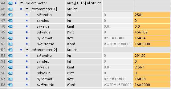

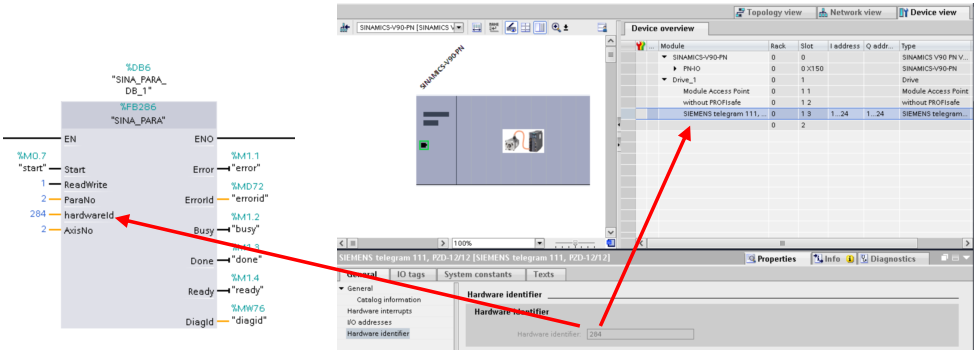

1.1.1通过FB286写入P2581(整型)、P29120(实型)两个参数,hardwareid在硬件组态中获取。FB286接口设置如图1:
1.1.2此实例通过SINA_PARA背景数据块里的sxParameter[1]和sxParameter[2] 设置P2581=456789,P29120=2.567.需要注意srValue与sdValue的设置,DWORD或DINT参数写入sdValue变量,而其他类型参数则写入srValue变量。如果参数有下标,则需在sindex中设置。具体设置如图2:

1.2.1通过FB286读出P2581(整型)、P29120(实型)两个参数,FB286接口设置:
1.2.2此实例通过SINA_PARA背景数据块里的sxParameter[1]和sxParameter[2]读取P2581=456789,P29120=2.567。要注意srValue与sdValue的设置,DWORD或DINT类型参数存入sdValue变量,而其他类型参数则存入srValue变量

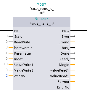

2.通过FB287读写单个参数
参数说明:
3、hardwareID:  硬件标识符。
4、Parameter:需要读写的参数号。
5、INDEX:参数下标。
6、ValueWrite1:此处写入DWORD或DINT类型之外的参数值。
7、ValueWrite2:此处写入DWORD或DINT类型的参数值。
8、AxisNo:驱动编号,V90PN需设置为2。
9、ERROR:出错标志位。
10、ErrorID:返回值。
11、BUSY:当写入参数执行时为 1,如果完成或者故障后变成 0。
12、DONE:任务执行完成,可以用于编写程序时复位请求使用。
13、Ready:程序块没有执行读或写操作,处于准备状态。
14、DiagId:返回值。
15、ValueRead1:此处读实型的参数值。
16、ValueRead2:此处读整型的参数值。
17、Format:所读参数的格式。
18、ErroNo:错误代码。

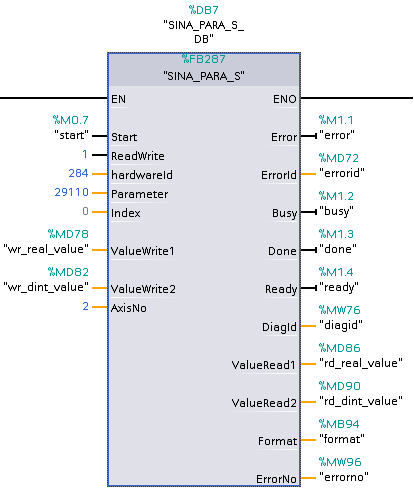

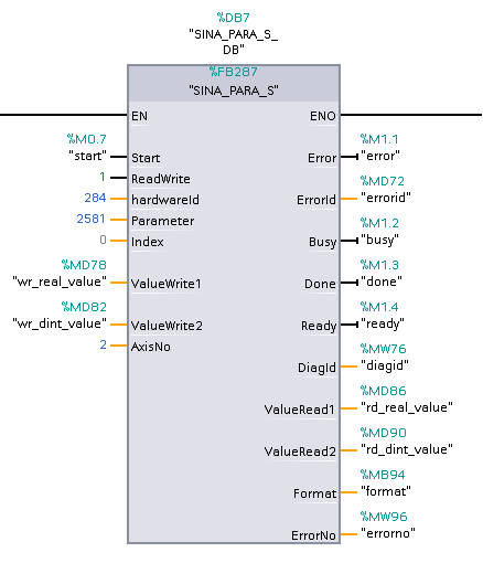

2.1写参数实例
2.1.1通过FB287写入P2581(整型)=12345。将要设定的参数值写入变量“wr_dint_value”=12345,通过设置Start管脚0->1并保持待写参数完成。
2.1.2通过FB287写入P29110(实型)=1.234。将要设定的参数值写入变量“wr_real_value”=1.234,通过设置Start管脚0->1并保持待写参数完成
