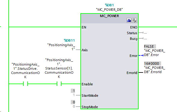

MC_Power功能块对驱动器进行使能时,功能块出现16# 8001错误代码,工艺对象显示"与设备(驱动装置或编码器)通信故障"报警等
在实际应用中如果PLC组态工艺对象时,当"与驱动装置进行数据交换"及"与编码器进行数据交换"时选择了"运行时自动应动驱动值"及"自动进行编码器值数据交换"时,工程师常常会遇到PLC控制V90 PN起动运行工作不正常的问题,如PLC起动后调用MC_Power功能块对驱动器进行使能时,功能块出现16# 8001错误代码,工艺对象显示"与设备(驱动装置或编码器)通信故障"报警等。
基于以上的原因,建议工程师采用以下的方法进行"MC_Power"的编程。
将Enable管脚与工艺对象中通讯相关的变量"TO.StatusDrive.CommunicationOK"、"TO.StatusSensor[1].CommunicationOK"进行关联。此外,还可以将"TO.StatusDrive. AdaptionState"的状态(2:"ADAPTED",已完成数据传送)加入到启动条件中
当PLC与驱动器之间通讯建立后,在正常运行过程中如果再次出现通讯中断的情况,MC_Power的Error管脚会出现16#8001错误,工艺对象会出现"与设备(驱动装置或编码器)通信故障"报警,当通讯重新建立后,由于工艺对象故障的存在,MC_Power将无法对驱动器进行使能,只有确认故障后,驱动器才能重新使能。
