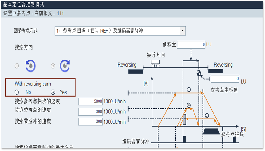

EPOS模式下,如何实现回零碰到硬限位自动反转功能?
前提要求:V90 伺服驱动器固件版本为 V1.04.01 及以上,才可以支持使用回零硬限位自动反转功能;
1、首先在v-assistant软件中,配置回零参数界面中,将“ With reversing cam “ 选项勾选为 “ Yes ”,保存参数; 或者:将参数 P29239 修改为1,开启回参考点时反向挡块使能功能,保存参数;
2、使用 111报文时 ,还需要确保将硬限位功能禁用,即111报文的 POS_STW2.15 需要复位为 0;
     即:将 FB284 SINA_POS 功能块的 ConfigEPos 管脚的 X3 位复位为 0;
