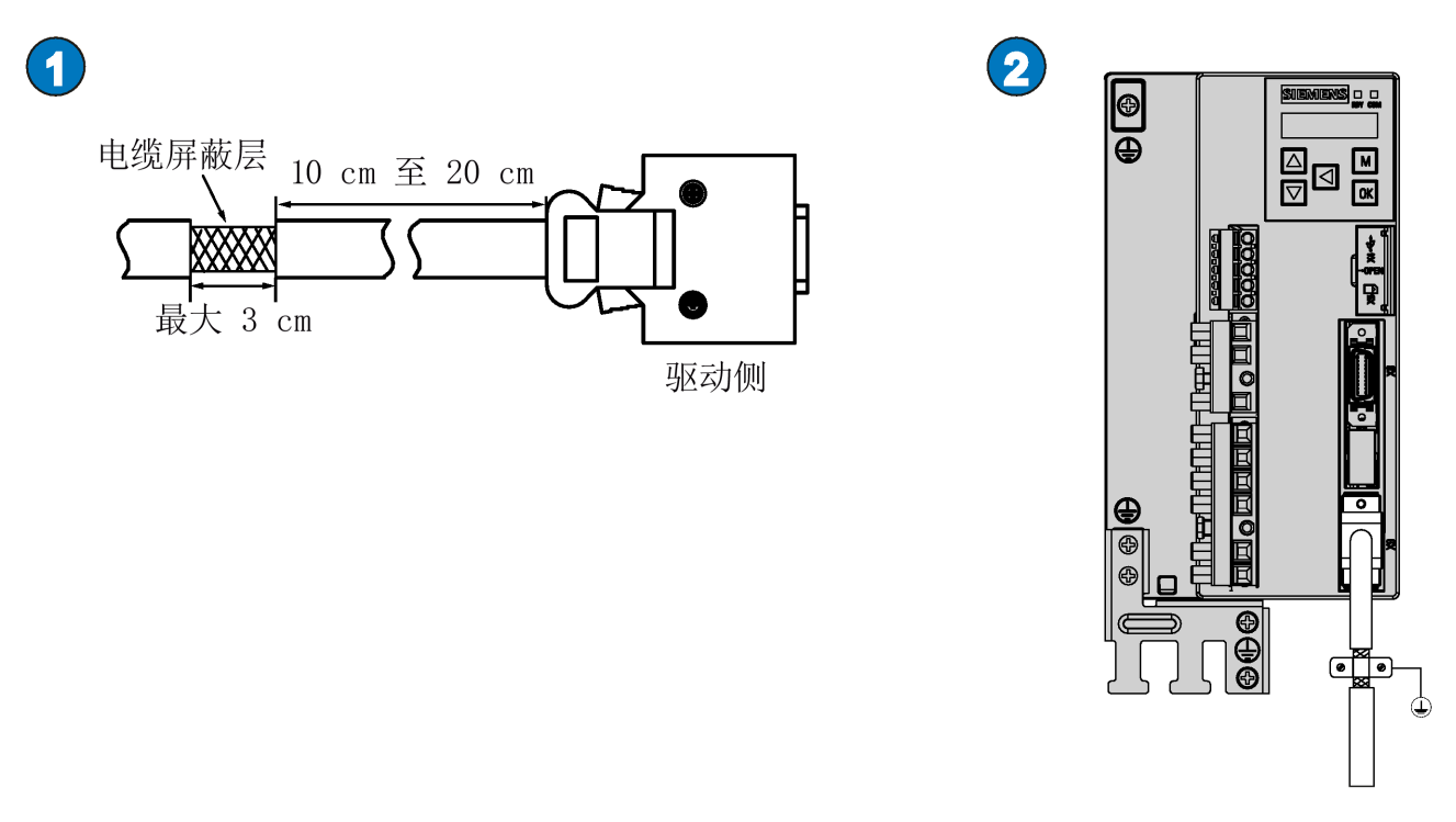

1. 动力电缆及编码器电缆的连接
随机附送的屏蔽板非常重要,不要随便扔掉!!!
为满足 EMC 要求,所有与 SINAMICS V90 系统相连接的电缆必须为屏蔽电缆,屏蔽双绞线的屏蔽层应连接至伺服驱动的屏蔽板或卡箍:
编码器属于敏感的设备部件,信号被干扰时,会出现编码器故障或偶尔发生的驱动故障。为保证更好的 EMC 效果,建议给编码器电缆去皮并将屏蔽层接地:
