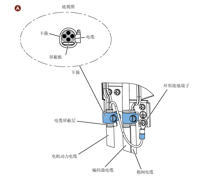

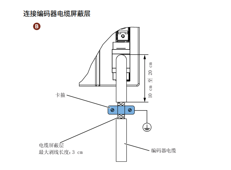

(1) 为了保证符合EMC要求,需要将电缆屏蔽层通过卡箍连接到屏蔽板上。屏蔽板包含在驱动的包装中,随驱动发货。将电缆屏蔽层连接到屏蔽板上的步骤如下图A、B所示,为了保证更好的EMC效果,建议将抱闸电缆和编码器电缆去皮并将屏蔽层接地,如下图A和B所示。确保屏蔽板、驱动以及电机接地良好。
在需要的位置剥开电机动力线缆(橙色)、编码器线缆(浅绿色)、抱闸线缆,露出金属屏蔽层,将卡箍套在电缆屏蔽层和屏蔽板上;拧紧螺丝使电缆屏蔽层固定在屏蔽板上,同时固定环形接地端子。
(2) 编码器线缆的长度不建议超过20m,建议编码器信号线缆和动力线缆需要分开敷设在不同的电缆槽中,如果无条件实施,尽可能保持10cm以上的距离。编码器线缆避免过度弯曲形变,避免过度捆绑。
