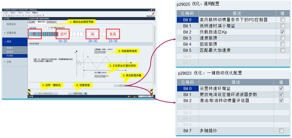

(1) 通过调试软件优化,操作步骤如下图
(2) 通过BOP面板设置参数进行一键优化,操作步骤如下图

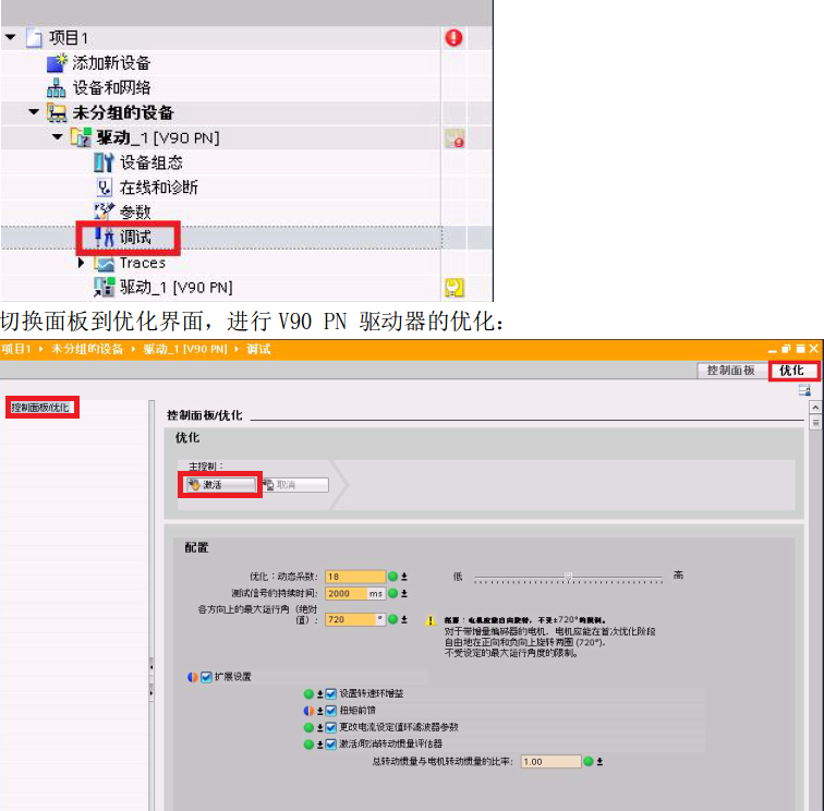

(3) 通过博途软件中的驱动调试进行优化(必须使用V90 PN 的 HSP组态),操作步骤如下图:

如果空载时一键优化成功,而带载时失败,请在一键优化高级设置中,取消勾选P29023的BIT2转动惯量评估器,并在参数P29022中手动输入转动惯量比。
