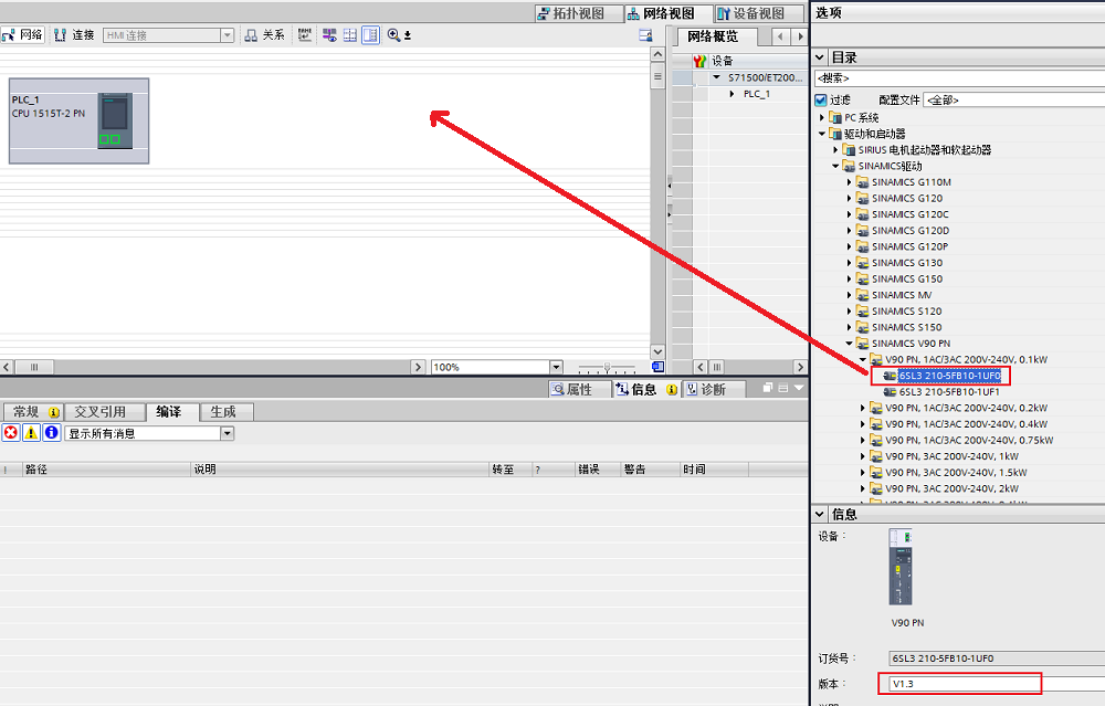

1500(T)+V90PN(组态TO)
通过在S7-1500PLC中组态“定位轴”工艺对象,V90为速度控制模式,使用PLCopen运动控制指令控制V90PN执行定位任务。主要步骤如下:
1. 使用Portal V15/V15 SP1 及安装对应的HSP0185 V3.0
HSP文件下载链接:
https://support.industry.siemens.com/cs/cn/zh/view/72341852

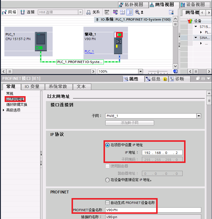

2. 创建项目后添加1500(T)后在网络视图中,将"驱动和启动器->SINAMICS V90 PN"文件夹中的V90 PN拖到网络中

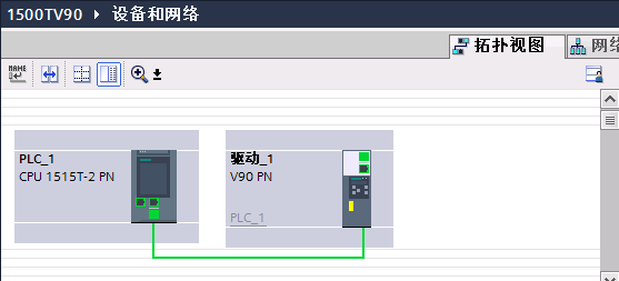

3. 创建1500(T)与V90PN的网络连接并设置设备的IP地址及设备名称,此处的IP地址及设备名称必须与V90的实际配置相同。
4. 在拓扑视图中配置通信的接口连接

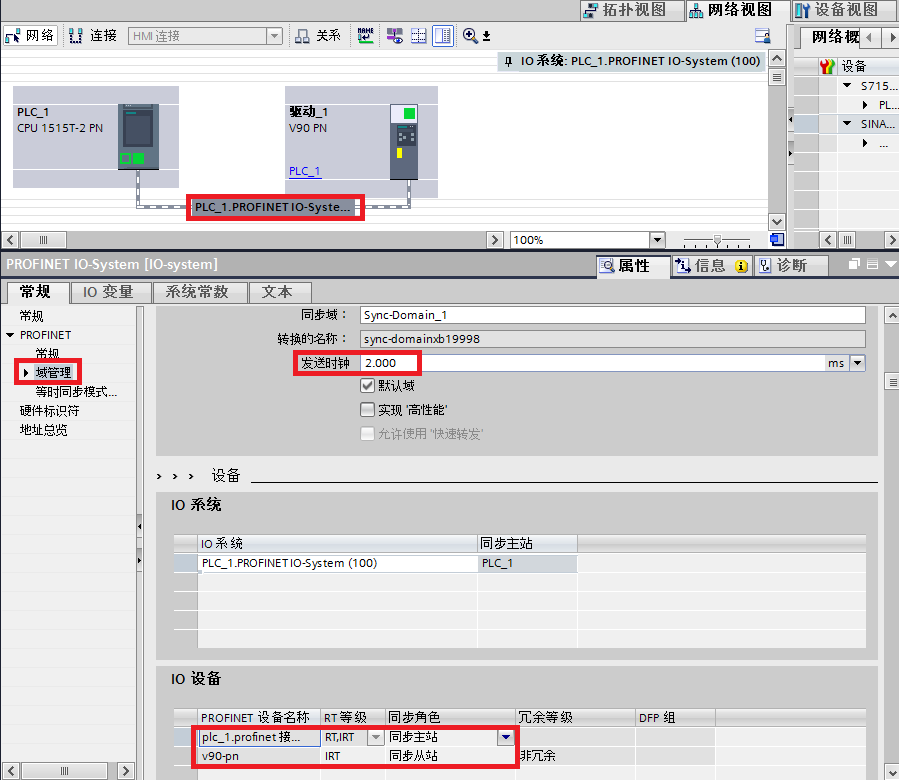

5. 在网络视图中配置Profinet IRT通信,需要注意当前V90 PN的通信时间最短为2ms:

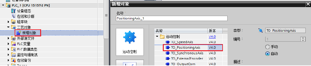

6. 创建新的工艺对象 (TO)定位轴
7. 使用PLCopen运动控制指令控制定位轴

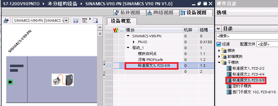

1200+V90PN(组态TO)
通过在S7-1200PLC中组态“定位轴”工艺对象,V90为速度控制模式,使用PLCopen运动控制指令控制V90PN执行定位任务。主要步骤如下:
1. 使用Portal V15 及V90 GSD文件
GSD文件下载链接:
https://support.industry.siemens.com/cs/cn/zh/view/109737269/en
2. 创建项目添加1200后在网络视图中,将"其他现场设备->PROINET IO->Drivrs -> SINAMICS ->SINAMICS V90 PN"文件夹中的V90 PN拖到网络中
3. 创建1200与V90PN的网络连接并设置设备的IP地址及设备名称
4. 设备视图中为V90配置标准报文
5 .创建新的工艺对象 (TO)定位轴
6. 使用PLCopen运动控制指令控制定位轴

1500(T) 通过工艺对象TO,怎样组态V90 PN?
需注意,在组态1500工艺对象时,首先在网络组态时应该使用V90 HSP文件组态V90 PN,且必须采用IRT通信方式,最小通信循环周期为2ms.
1500(T) 在博途中通过HSP配置V90 PN时,找不到对应产品订货号如何解决?
安装与博途软件对应版本的V90 HSP文件,与博途版本要一致,目前最新的软件为Portal V15 及HSP0185 V3.0。
1200 通过工艺对象TO,怎样组态V90 PN?
需注意,在组态1200工艺对象时,首先在网络组态时应该使用V90 GSD文件组态V90 PN,并使用3号报文,只能采用RT通信方式。

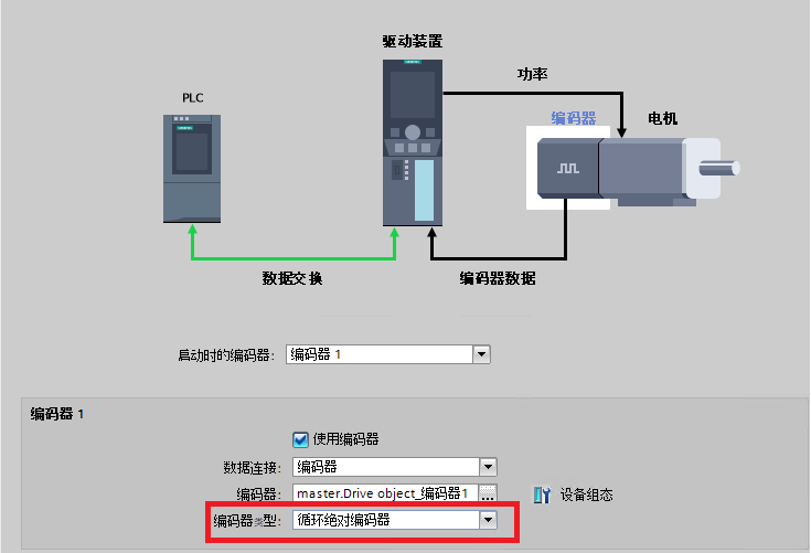

绝对值编码器掉电后位置丢失?
• EPOS模式下,掉电后单圈绝对值编码器电机是否移动超过了半圈,多圈绝对值编码器是否移动超过2048圈。
• TO工艺对象配置时单圈绝对值编码器电机是否激活了循环绝对选项(1200PLC无此功能)。
