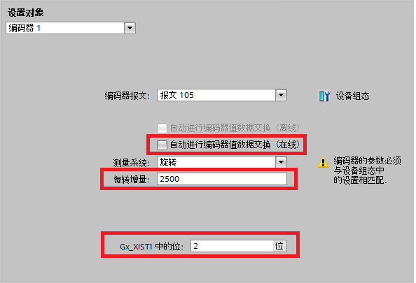

使能电机后运行不正常?
检查在“与编码器进行数据交换”处是否勾选了“自动传送编码器参数值”,如果勾选了请取消,手动输入编码器参数。
(1) 增量编码器:
•测量系统:旋转;
•增量:2500;
•Gx_XIT1中的位:2;
(2).多圈绝对值编码器:
•测量系统:旋转;
•每转增量:2048;
•转数:4096;
•Gx_XIST1中的位:11;
•Gx_XIST2中的位:9;
(3)单圈绝对值编码器:
•测量系统:旋转;
•每转增量:2048;
•转数:1;
•Gx_XIST1中的位:12;
•Gx_XIST2中的位:10
