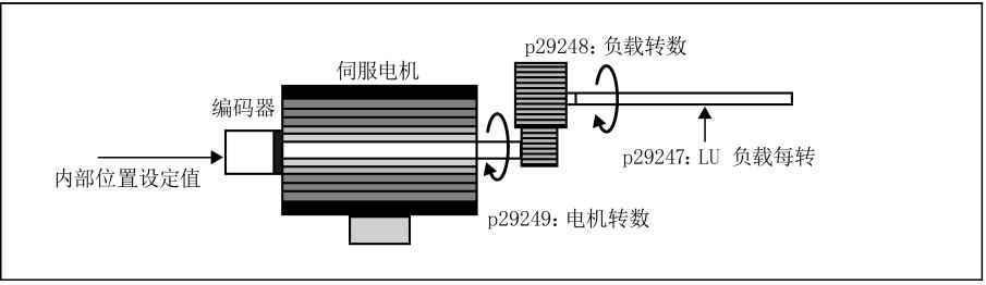

P29247/P29248/P29249(LU设置)
在V90 EPOS工作模式下,通过设置机械参数,可建立实际运动部件和脉冲当量(LU)之间的联系。主要参数 p29247(LU 负载每转)、p29248(负载转数) 和 p29249(电机转数) 设置机械齿轮比。

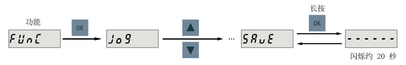

修改驱动参数掉电后丢失怎么办?
修改参数掉电前需要执行COPY RAM TO ROM操作。操作前需撤销伺服使能SON;
使用BOP操作时参考如下步骤:
使用V-ASSISTANT软件时执行如下步骤:菜单栏"工具"-"保存参数到ROM"
