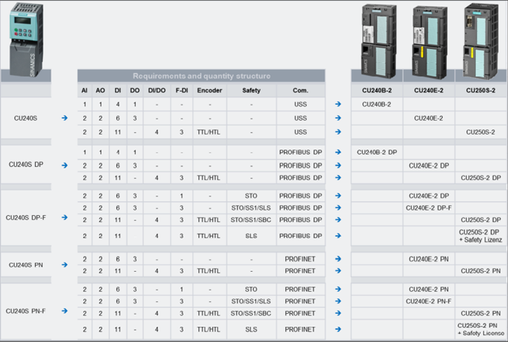

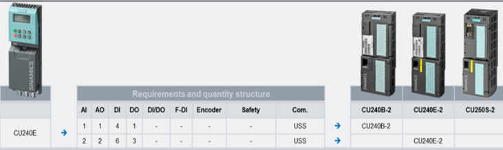

CU240S/CU240E变频器的替换
对于CU240S/CU240E变频器已经停产,它们的功率单元PM240还可以继续使用,在系统升级改造中只需替换老的CU单元就可以。关于CU单元的替换需遵循下面表格
注意:在替换的时候一定要根据自己的需求,去做相应的替换。
详细替代信息请参考下面的文档:
https://support.industry.siemens.com/cs/cn/zh/view/70021820
