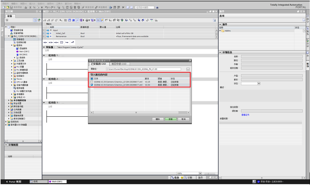

2. 在网络视图中添加G120X PN设备(使用GSDML)
GSDML
GSDML下载链接:
GSDML (https://support.industry.siemens.com/cs/cn/zh/view/109763250/en)

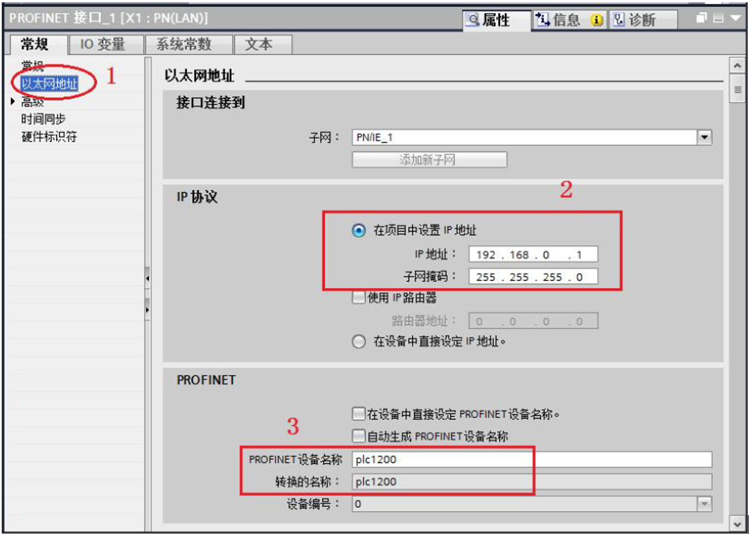

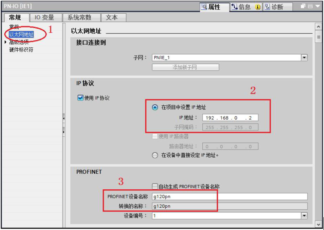

2. 建立G120X PNPLC的网络连接,并分别设置S7-1200G120X PNIP地址及设备名称:
组态S7-1200 Device Name 和分配IP 地址
1. 选择CPU1215C DC/DC/DC,点击“以太网地址”;
2. 分配IP 地址;
3. 设置其Device Name plc1200
Device_name
组态G120X Device Name 和分配IP 地址
1. 选择G120X,点击“以太网地址”;
2. 分配IP 地址;
3. 设置其Device Name g120pn
g120xpn

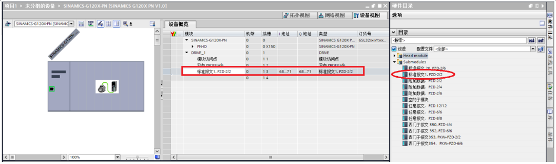

组态G120X PN 的报文
完成上面的操作后,硬件组态中S7-1200 G120X IP 地址和Device Name 就已经设置好了。现在组态G120X 报文:

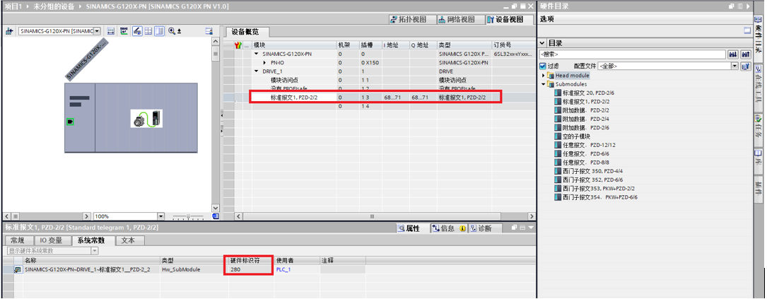

1. 将硬件目录中标准报文1PZD-2/2 模块拖拽到设备概览视图的插槽中,系统自动分配了输入输出地址,本示例中分配的输入地址
IW68IW70,输出地址QW68QW70编译项目。
HWIDSTW

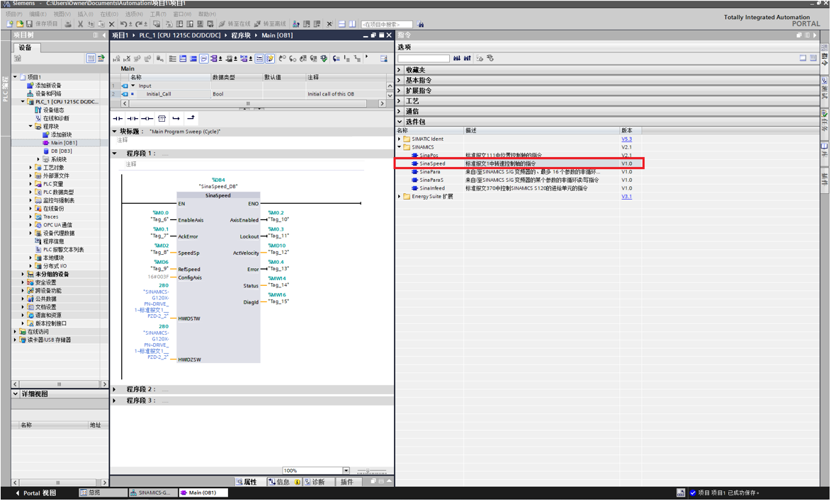

TIA V16环境下在OB1中将选件包中将的SinaSpeed(FB285)功能块拖拽到编程网络中(此功能块只能与报文1配合使用),进行速度控制:
Sina_speed
注意:功能块管脚HWIDSTWHWIDZSW的赋值请参看下图:
HWIDSTW

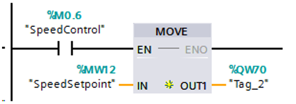

方法二 PLC通过报文IO地址直接控制G120X PN
此种控制方式无需专用的程序块,直接给定速度。G120X使用标准报文1,项目及网络配置步骤与方法一相同。通过对输出的第一个控制字进行驱动器的起停控制、第二个控制字可以指定电机运行的速度。
G120X的输出地址可从设备视图中查看:
Standard

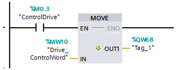

OB1中调用MOVE命令,发送对驱动的控制字及速度给定:
1. 通过第一个控制字进行驱动器的起停控制(先发送16#047E,再发送16#047F
Controlword
2. 通过第二个控制字可以指定电机运行的速度(十六进制16#4000,即十进制的16384对应 p2000 速度参数值)
Speedsetpoint
例如,G120X PNp2000=3000rpm,如果SpeedSetpoint设置为十进制的8192(即十六进制的16#2000),则表示速度给定1500rpm
